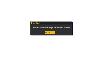

Muss die URL Datei immer wieder Neu per FTP auf die Neo2 schieben.
hallo
Es ist jetzt schon das 3 mal das Ich die URL Datei Neu per FTP auf die 1 Neo2 schieben muss.
Sonst kann Ich kein Online Update machen,wie so bleibt die nicht Gespeichert bzw Erhalten.Ich überschreibe doch die Alte URL Datei,wüsste jetzt nicht was Ich falsch mache.
gruss langer
gruss langer

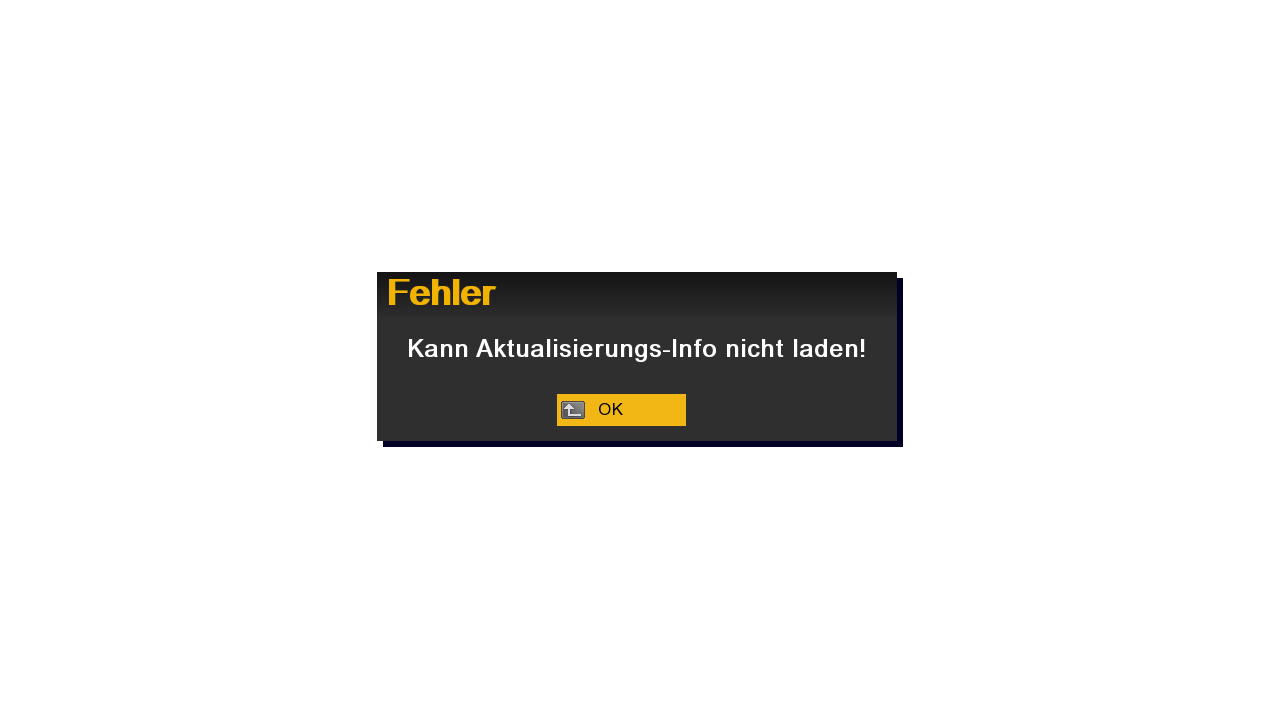

Re: Muss die URL Datei immer wieder Neu per FTP auf die Neo2 schieben.
hallo
Habe jetzt mal bei der 1 Neo2 geschaut,und Ich konnte wieder kein Online Update machen Sehe Foto.
Auch hat die Box wieder eine Timeraufnahme nicht gemacht,stand nur NI im Display und nichts ging mehr.
Bei meiner 2 Neo2 mit dem selben Image stand,läuft alles normal,und die Bediene Ich auch nicht anders.
Es ist ja sogar die selbe URLS Datei vom USB Stick.

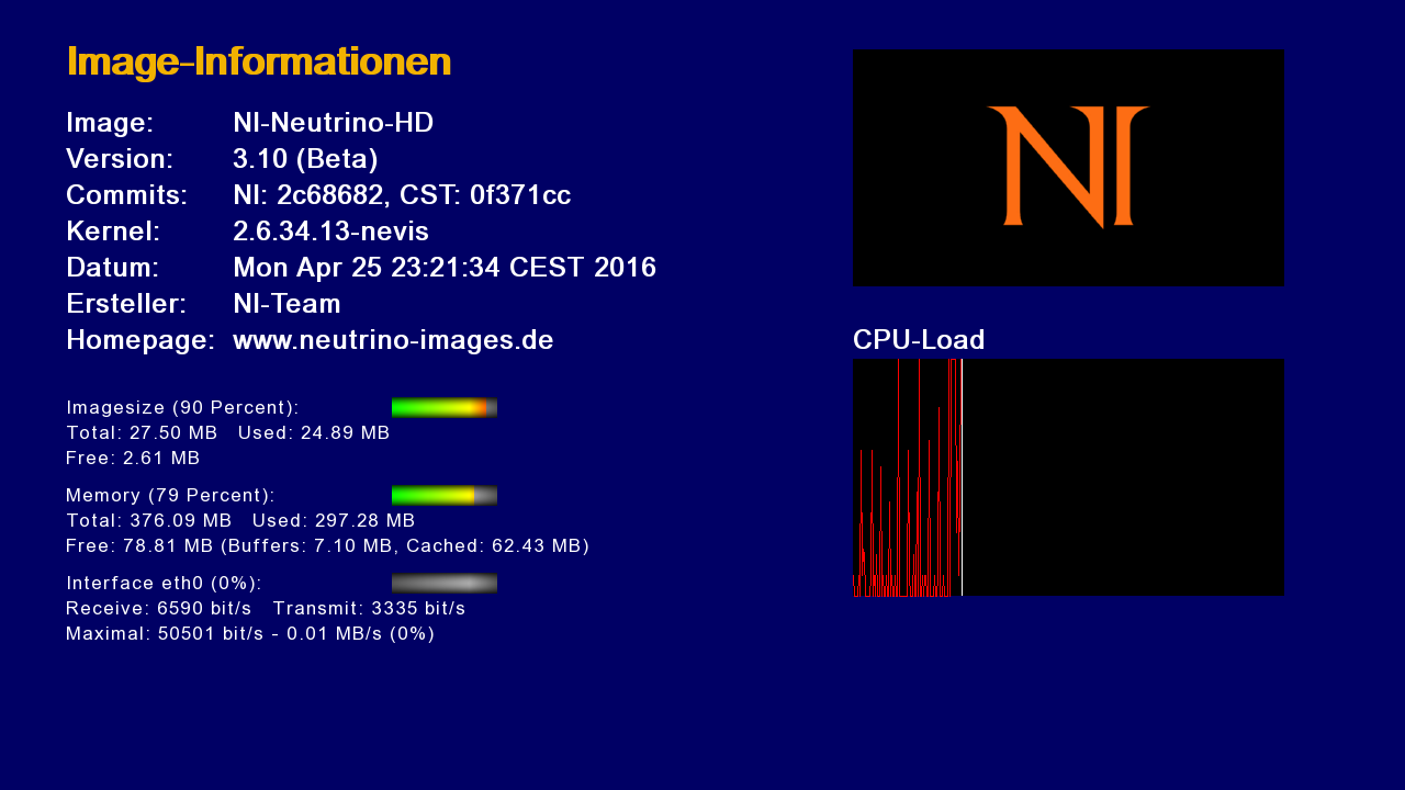

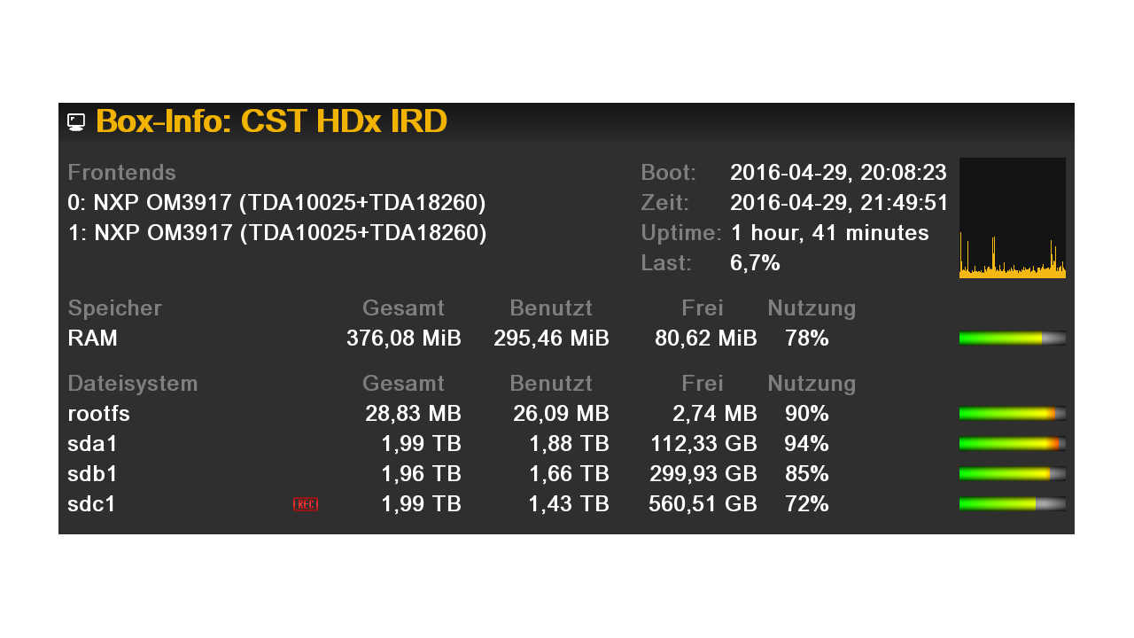

hallo
Zu Devil.
Wenn es am Speicher liegt,warum geht es dann sofort wenn Ich die URLS Datei erneut rüberschiebe per FTP.
Zu dasda.
Ich habe noch nie anders Gesichert als über das Menü NI Backup Sichern,und das liegt dann auf der externe FP.
Und davon spiele Ich die Sicherung wieder zurück,und da ist Doscam wieder da und meine 1 Gesamtliste benutze zbs keine Favoriten Listen.
Da Ich ja nicht weis,wann die URLS Datei verloren geht,Denke Ich das passiert nur wenn vil ein Neues Update kommt.
Und wie schon Geschrieben die 2 Neo2 ist eigendlich Identisch bis auf den Hostnamen und die IP,und da klappt alles wie es sein soll.
Ich habe mal wegen dem Speicher 2 Fotos gemacht.
gruss langer[attachment=1]screenshot.png.1.png[
Zu Devil.
Zu dasda.
Mit dem NI Backup wird nicht nur die tobackup.conf berücksichtigt, sondern per Default diverse andere Sachen auch. Bin aber gerade im Urlaub und kann nicht schauen. Mit Sicherheit wird da aber nicht von Haus aus die update.urls gesichert.

So habe mal das Aktuelle Update so wiederholt wie immer,erst ein Backup auf die Externe FP und dann Online Geflasht.
Und nach der Abfrage Deutsch mein Sicherung wieder zurückgespielt,und es ist alles sauber durch gelaufen.
Und Ich kann auch nach einem Neustart,weiterhin auf Online Flash zugreifen.
Jetzt könnte es möglich sein das durch das Löschen der vermutlich Alten URLS,und Neu rüber schieben der Neuen URLS es jetzt geht.Aber woher kam die vermutlich Alte URLS aus der Aktuellen Sicherung bzw Backup.
Den Ich mache ja nur eine Sicherung wenn ein Neues Update anliegt also kurz vorher.
Danke für die Hilfe gruss langer
hallo
So kurz Rückmeldung mit dem Update vom 04.05.2016 hat jetzt alles geklappt,hat sofort zugriff auf Online Flash.
Danke für die Hilfe.
gruss langer
gruss langer
