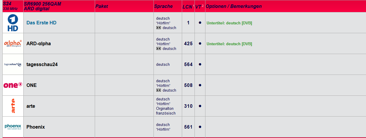

Habe auf allen Sendern welche auf 330 MHz S24 eingespeist werden seit gestern Abend keinen Empfang bzw. nur noch Artefakte..... :thinking:
Kann das jemand bestätigen bzw. mal bei sich überprüfen..... :wink:
