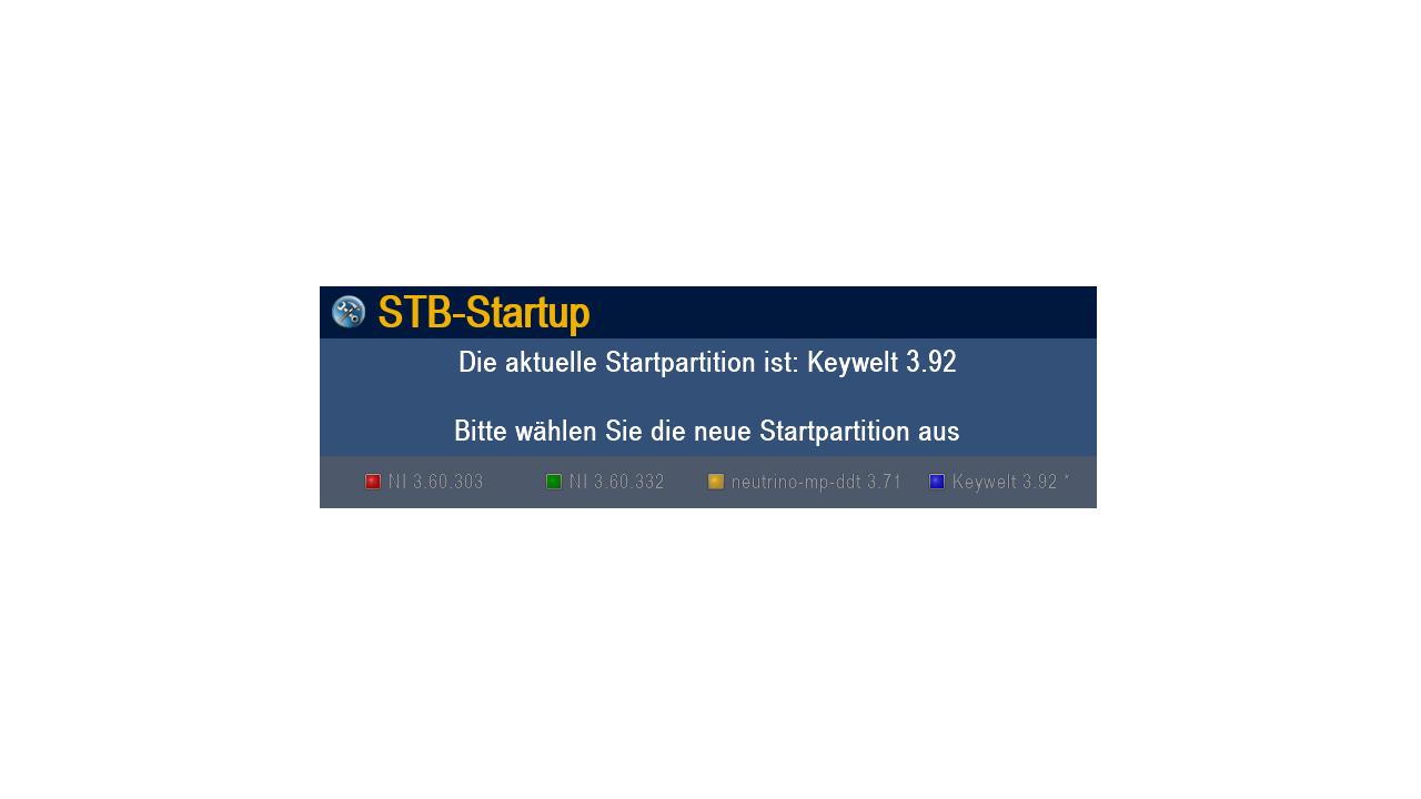

Beim Multiboot - Umschalten zwischen den Bänken hängt fast immer mein Sam.-Display ,
am jeweiligen Image direkt liegt es mMn nicht , habe inzwischen viele Images ausprobiert , nur bei Enigma2-Images bin ich sicher , denn diese hatten bei mir kein " lcd4linux " an Bord ...
Bisher gelang es mir nur auf eine Art das Display wieder zum Laufen zu bewegen ,
indem ich bis zur " LCD4Linux-Unterstützung " navigierte und dort entweder auf "ein" oder auf " automatisch " stellte , dann mit " Exit " wieder ganz zurück und das Display lief wieder weiter ...
Beim " Standby " gibt es keine Probleme .
Habe einen Log gemacht von Bank 2 nach Bank 1 und dann nach Bank 4 und zurück zur Bank 2
anbei Log + Foto ,
Hängendes Zusatzdisplay beim Multiboot

mal ins log geschaut
da liegt wohl der hund vermutlich vergraben.
werden wir schaun, Danke
starting /var/etc/init.d/S01lcd4linux ...werden wir schaun, Danke

Beim Reboot wie auch beim Bankwechsel kommen noch weitere Dinge zum Vorschein.
An meiner HD51 hab ich neben einem Samsungdisplay eine eingebaute HDD und einen USBstick.
Dieses Neubooten verändert die Zuordnung der Geräte, ich weiß das man mit Zuordnung "by name" das in den Griff bekommt,
aber eigentlich sollte das wie im Kaltstart gleich bleiben.
Auch sollte man, wenn man die Box runterfährt nicht vorschnell das Display ausmachen, denn dann bleibt die Box hängen, lcd4linux bzw. dessen Scripte killen nicht !

Hallo , beim " runterfahren " oder Partitions-Wechsel mache ich gar nichts ,
im Gegenteil , hoffe , das alles automatisch funktioniert und auch das das Usb-Display zum passenden Image mit wechselt ...
beim KW-Image scheint es wohl zu klappen , in Bank 4 , laut Log .
