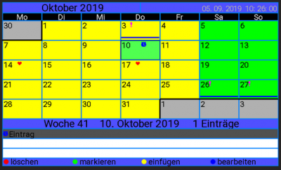

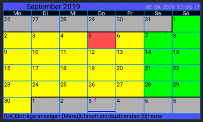

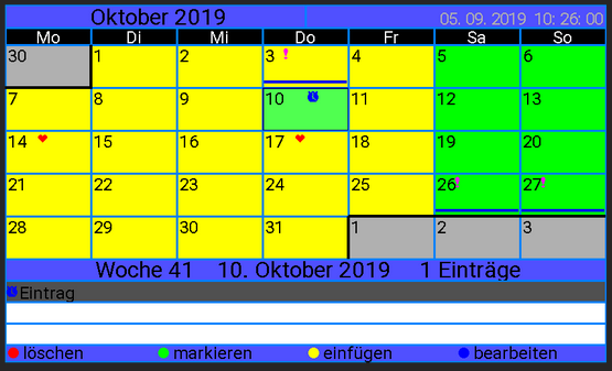

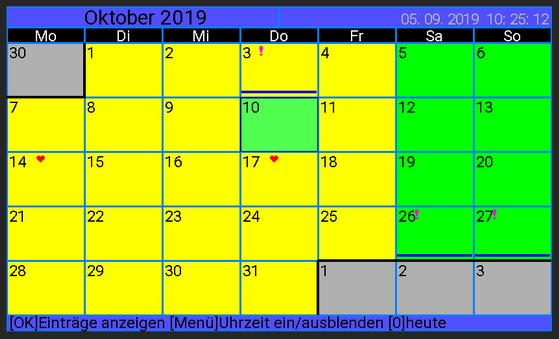

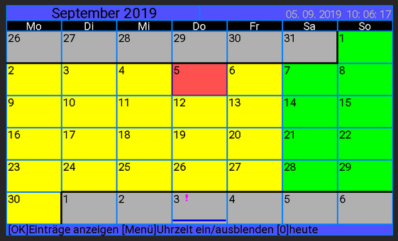

Habe ein Problem mit Tuxcal. Wenn ich den Kalender öffne, wird mir der aktuelle Monat nicht mit den hinterlegten Geburtstagen/Termine angezeigt. Im folgenden Monat (Oktober) werden dann wieder alle Termine angezeigt. Rückwärts gibt es im August auch keine Termine, erst wieder im Juli. In einer NEO2 mit originalem Image werden alle Monate korrekt angezeigt.
Wenn ich jetzt im Oktober einen neuen Termin über die Fernbedienung eingebe, werden die Geburtstage im September in der zuxcal.list mit Nullen gefüllt und ein neuer Termin am Ende der Liste erstellt.
Kann das mal jemand versuchen nachzustellen?
