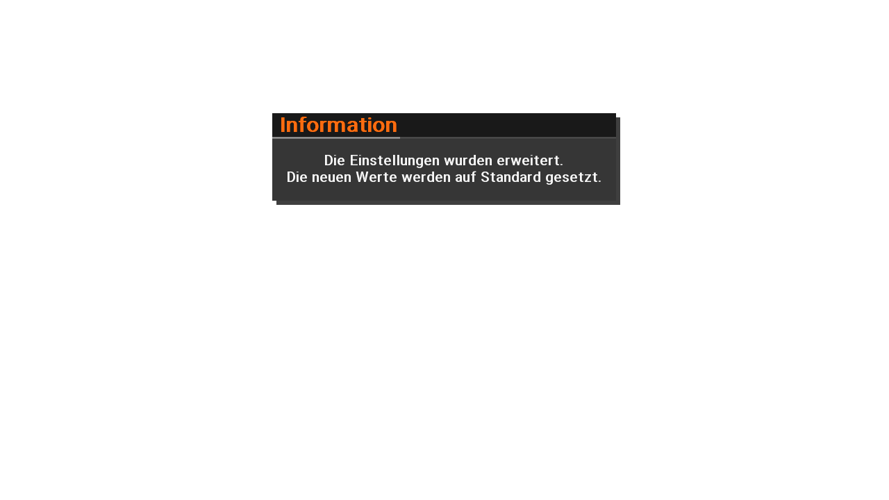

ich habe nun auf zwei meiner drei Neo² Boxen das heutige nightly-Image NI-3.60.644 upgedatet, da meine eingestellten Timer-Zeiten nach dem Neustart der Boxen nicht mehr gespeichert wurden.
Habe zuerst meine Einstellungen gesichert.
Dann Image installiert.
Nach dem Neustart habe ich die Einstellungen wieder zurückgespielt.
Bei der ersten Box ist alles wie vorher, leider wird auch die Timerliste beim Neustart nicht gespeichert.
Bei der zweiten Box konnte ich die Einstellungen ebenfalls wiederherstellen. Auch hier wird die Timerliste beim Neustart nicht gesichert.
Zudem erscheint bei dieser Neo² beim starten immer die Meldung "Die Einstellungen wurden erweitert. Die neuen Werte werden auf Standard gesetzt."
Die Einstellungen scheinen aber so da zu sein wie ich sie zurückgesichert hatte.
Bzgl. Timer habe ich mal unter "/var/tuxbox/config/timerd.conf" angesehen, dort stehen aber alte TimerEinstellungen von alten Aufnahmen drin, die aber über das Timer-Menü in der Box nicht angezeigt werden.
Wo werden die Timer-Einstellungen eigentlich gespeichert und zu der Meldung beim Neustart, kann ich da manuell in einer config-Datei was ändern?

Hört sich nach zu vollem Image an.

/var/tuxbox/config/timerd.conf ist schon die Datei wo die Timer geseichert werden.
Ich finde es Unsinn, das diese Datei für ein Update gesichert wird.
In HD2 Hardware bleibt es mit dem var Bereich erhalten.

hattest du das hier nicht gelesen???
viewtopic.php?f=24&t=3619&p=20812#p20832
Hört sich nämlich wirklich nach zu vollem image an, Stichwort: Senderlogos.
PS: er hat ja Nevis-Boxen, also da macht das mit dem Sichern der timerd.conf schon Sinn

Sorry vermutlich nicht. wie lagere ich die Senderlogos aus? Dann mache ich das gleich.Don de Deckelwech hat geschrieben: ↑So 10. Nov 2019, 16:39 Hi,
hattest du das hier nicht gelesen???viewtopic.php?f=24&t=3619&p=20812#p20832
Geht das auf die eingebaute Festplatte? Gibt es da eine Anleitung dazu?
Danke.

hast du denn einen USB-Stick dran zwecks auslagern? Wenn ja: viewtopic.php?f=15&t=77
edit nach deinem Edit: also für die Logos ist die Festplatte weniger geeignet, weil die sich dann nichtmehr schlafen legen kann. Aber ein uralter kleiner Stick reicht da doch vollkommen aus, die Logos dürften locker auf nen 64 Megabyte-Stick passen (Mega nicht Giga!)...

Ups da war ich wohl zu schnell.
bekomme ich das mit dem script auch von Festplatte auf USB-Stick?
Ich wurde da nirgends nach dem Pfad gefragt.
Ist jetzt auf "media\sda1\logos" SDA1=interne HDD.

Lösche einfach per FTP die Logos auf der Platte und führe den Logo-Updater aus wähle dort das externe Speichern (weiss nicht ausm Kopf wie das heisst, aber du hast ja den Thread von FF gelesen), und dann sollte das hoffentlich laufen...
bloss nicht auf Fragen antworten, es könnte ja geholfen werden...
