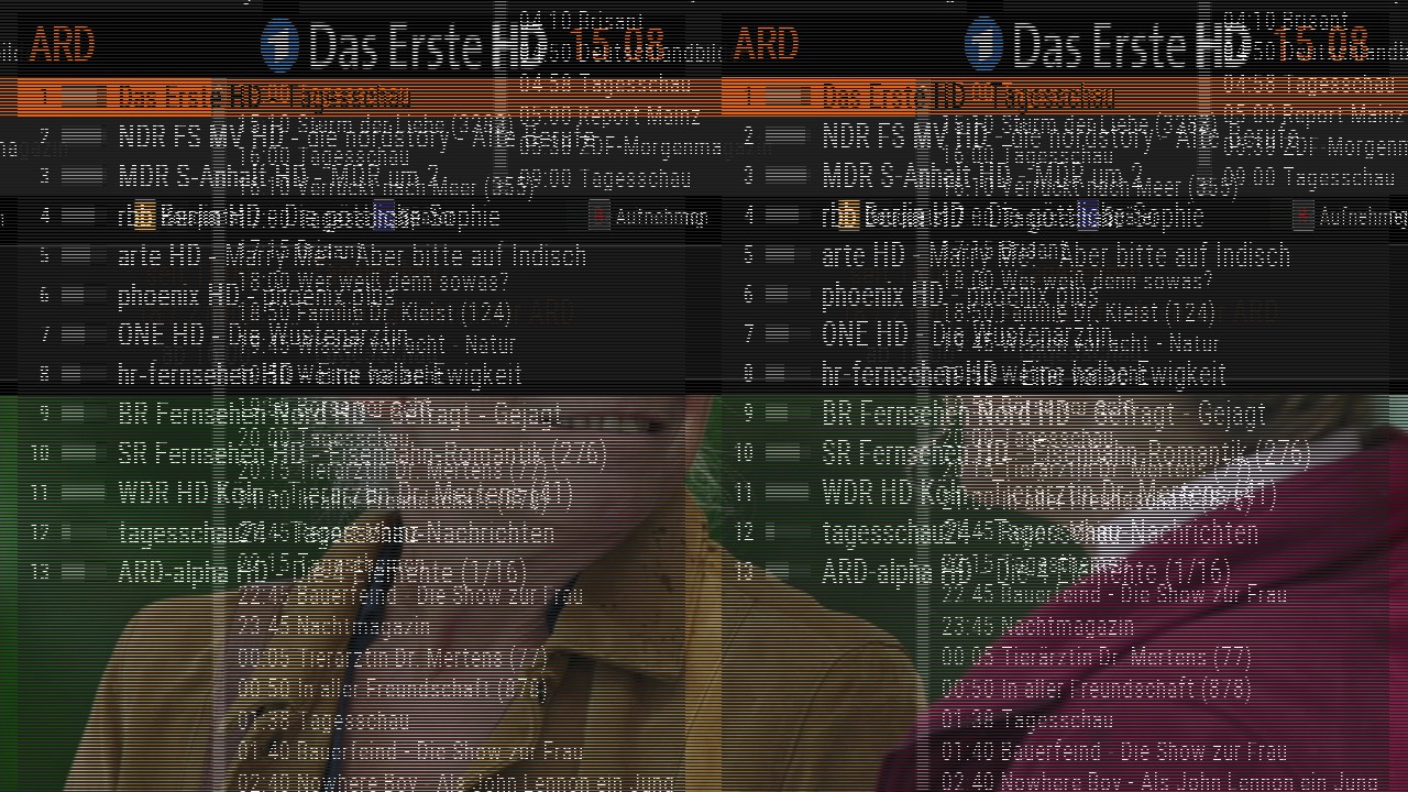

Es wird maximal nur 1 Aufnahme gespeichert. bei den weiteren Aufnahmen wird die xml erzeugt mit Filmlänge epg usw. Die TS Datei ist aber nur 376byte groß.
  • Screenshots von Menüs funktionieren auch nicht richtig

Ich habe oben ja das Problem mit Schreenshots angegeben. Ich dachte das liegt eventuell an der eingestellten Taste. Aber egal welche Taste ich dort verwende, Screenshots mit OSD Anzeigen funktionieren nicht richtig und bringen den Receiver zum Absturz. Danach fehlt dann fast immer der Ton. der erst durch mehrmaliges umherschalten wieder kommt.

Normale Screenshots gehen ja auch, aber keine wenn ein Menü zu sehen ist, dann bootet Neutrino neu.
mindestens 10mal probiert, immer das gleiche. Manchmal ist dann auch noch ein kaputtes Bild auf der Platte.

hab es mal fix getestet und kann den Absturz bestätigen aber nur wenn der Screen mit der Fernbedienung gemacht würd
