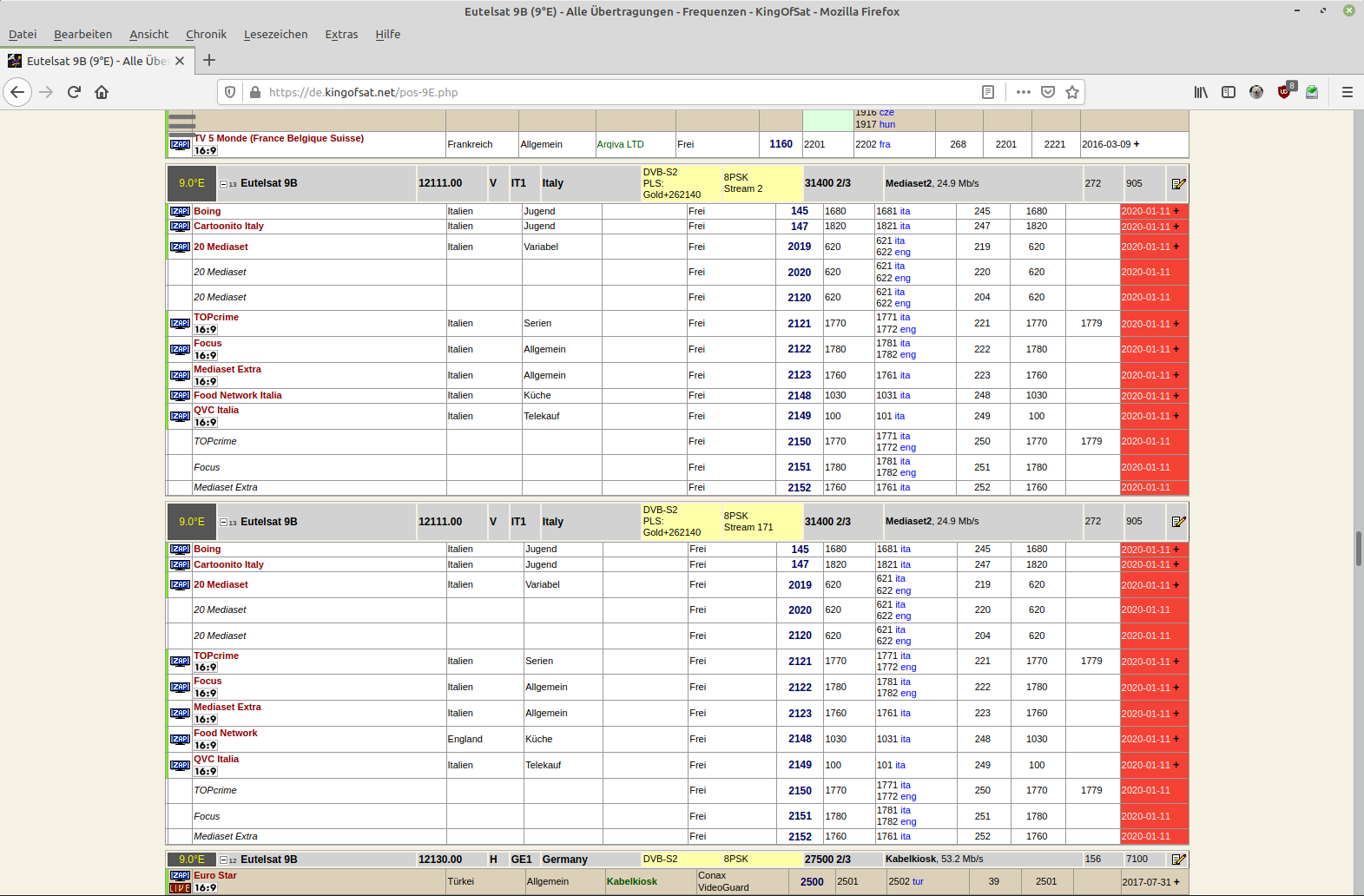

Ich versuche auf 9.0E die Multistreamsender zu empfangen, bisher erfolglos.
12111 V DVB-S2 PLS Gold 262140 8PSK Stream 2
12111 V DVB-S2 PLS Gold 262140 8PSK Stream 171
Auch mit Enigma 2 O_ATV 6.3 erfolglos.
Hat da wer Erkenntnisse, ob das mit unseren Empfangsgeräten überhaupt geht ?
Re: Empfang von Multistream auf 9.0E
12111 ist bei Lyngsat als "leer" dargestellt.
Bei meinem letzten Scan auf 9E habe ich garkeine funktionierenden Multistream-Transponder auf dieser Position mehr gefunden. Ist aber schon länger her.
Bei Tests mit der Duo4K (S2X FBC-Twin) wurde aber vor zwei Wochen auch Nichts gefunden.
Ein Teil der MiS Sachen /XtraTV) sind inzwischen wohl auf "normale" Ünertragng umgestellt.
Für die italienischen TS (12341) scheint der Footprint nur bis zum Main zu reichen. Hier im NRW kommt da jedenfalls auch Nichts an.
