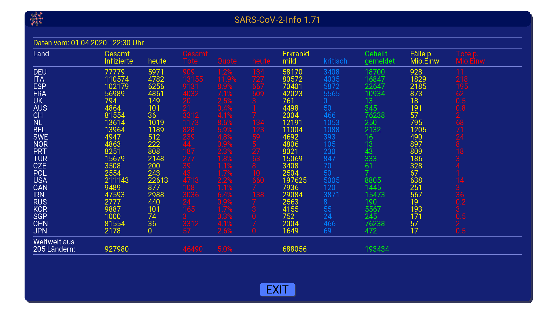

Zeig mal nen kompletten Screenshot wie es bei dir aussieht. Mit so vielen Ländern.
						Was ich evtl. machen werde: in der Corona.land in jeder Zeile einmal das Länderkennzeichen und dann noch einen Anzeigenamen. Länderkennzeichen zum filtern und Anzeigenamen für den TV.
Dann waren auch wieder deutsche Ländernamen möglich.

so, kurzer Teaser.
Wegen des Länderproblems u.a. wegen Netherlands und weil ich ohnehin deutsche Namen haben wollte, habe ich die Suche nicht mehr nach Namen, sondern über Länderkennzeichen eingebaut. Gleichzeitig die Anzeige des deutschen Namens. Wird auch über die corona.land gesteuert.
Ausserdem gibt es ein paar mehr Log-Ausgaben, um bei Problemen besser eingrenzen zu können.
so, schaut es vorerst aus:
Mal sehen was mir noch so einfällt für die nächste Version

@fred
danke für die neue version.
...so sieht es zzt. mit version 1.71 bei mir aus...msgbox size ist allerdings auf 17 runtergestellt.
- Beiträge: 1297
- Has thanked: 5 times
- Been thanked: 30 times
Re: [Plugin] Corona-Info V1.71: Übersicht Fallzahlen Länder
ui, die Schrift ist schon sehr klein. Hatte ich auch so schon eingestellt anfangs, aber selbst auf dem 65Zoll TV ist es mir zu klein.
Da hast Du aber viel sagen wir mal so, "personalisiert"
- Beiträge: 1451
- Has thanked: 34 times
- Been thanked: 20 times
ab einer bestimmten anzahl von ländern rutscht die box nach oben und unten aus dem bild.
habe dann ein bisschen mit der größe gespielt bis es passte ...
ich finde das passt hier so jeweils auf einem 55er und 65er panel gut.
das personalisieren mache ich natürlich nur....
um aus deiner tollen arbeit zu lernen
Ah, noch eine Idee, abhängig von der Anzahl anzuzeigender Länder die Schriftgröße einstellen.
Hast du da schon Erfahrungswerte?
Also quasi Stufen
Bei x Ländern, size xx
Bei y Ländern, size yy
Bei z Ländern, size zz
Also quasi Stufen
- Beiträge: 1451
etwa so sollte es passen.....
bis 16 länder, size 21
ab 17 bis 19 Ländern, size 19
ab 19 bis 23 Ländern, size 17
ab 24 bis ..... size 15
ich habe zzt 23 mit size 17

Re: [Plugin] Corona-Info V1.80: Übersicht Fallzahlen Länder
neue Version 1.80 oben angehängt:
Änderungen:
- die Länder werden nicht mehr nach Namen aus der Quelle selektiert (hier gab es u.a. Probleme mit "Netherlands") sondern nach Ländercode. Ausserdem werden die Ländernamen nun in deutsch angezeigt. Wird auch über die corona.land gesteuert und kann dort editiert werden. (Aufbau: ländercode,name)
- ein paar Log-Ausgaben ergänzt, um bei Problemen besser eingrenzen zu können
- Schriftgröße der Anzeige wird automatisch anhand der Anzahl der eingetragenen Länder angepassst, damit alles möglichst auf eine Seite passt. Hierzu wurde eine Staffelung hinterlegt.
- Pluginpfad ist nicht mehr manuell anzupassen: thx an dboxoldie
So sieht es aus:
						Änderungen:
So sieht es aus:

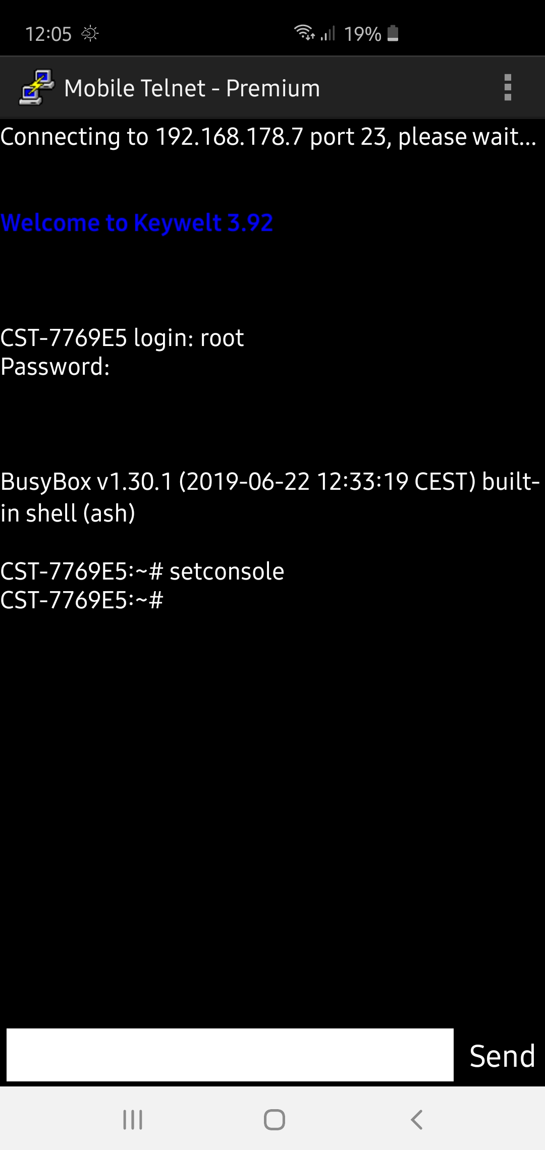

Hi, hab da noch mal eine Frage   Hab die neue corona.so kopiert und meine überschrieben. Ist das so weit richtig ? Weil mein tuxwetter nicht angezeigt. Aber wahrscheinlich weil mein Image zu alt, denk ich.

- Beiträge: 915
Re: [Plugin] Corona-Info V1.83: Übersicht Fallzahlen Länder
so, hab jetzt auch die neue Version von github.com geladen.
Komisch verhalten, auf die corona.so mit der rechten Maustaste > speichern unter = eine 155kb Datei, was etwas gross wäre (und ich auch gernicht erst getestet habe).
Datei aufrufen > Script aus der Box kopieren > corona.so auf der Box im Editor aufrufen > Inhalt löschen > vorher kopierten Inhalt von Github einfügen = Datei hat 9498byte = passt, funzt auch
Also die neuen Fälle + Tote Grafik ist OK, nur wenn ich unten aus der Leiste "Deutschland" aufrufe gibt es "Fehler -1 beim Download" mit Exit und ca 5 Sekunden warten komme ich dann wieder auf die vorherige Seite. Die Box mit der Fehlermeldung hat den Titel Tuxwetter Info *g* (vielleicht ist das der Grund, das hier jemand Tuxwetter erwähnt hat, auch wenn das völlig unabhängig und eigenständig als Plugin ist *g*
