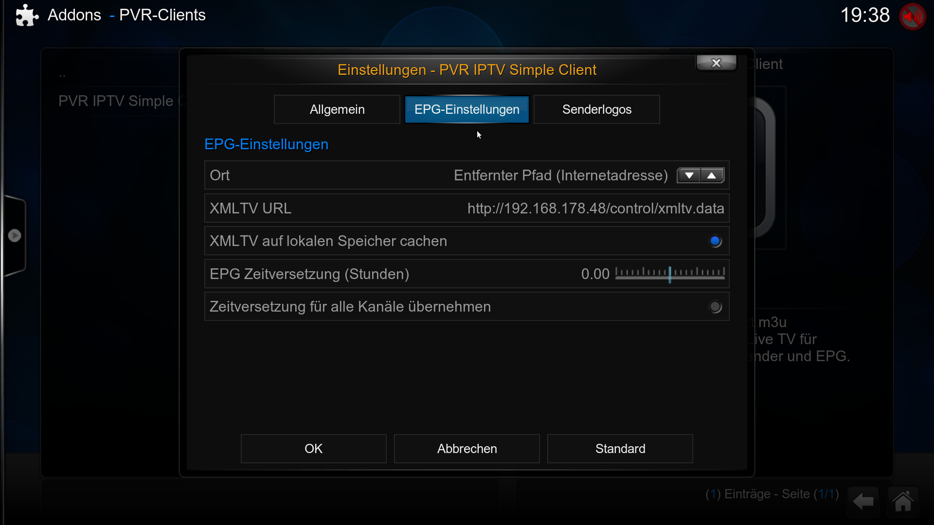

Also mit den 2 (bzw 3 mit logos) url's läuft das hier schon seit "jahren" ohne probleme mit kodi (pvr simple iptv plugin)

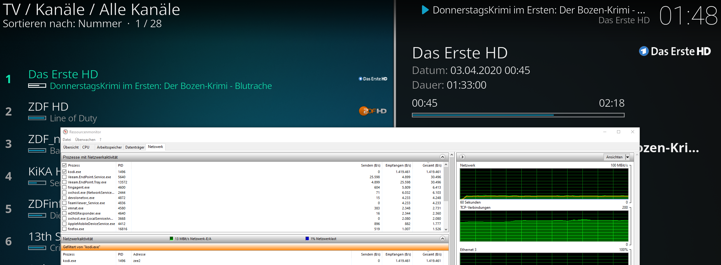

Hallo, kann mir bitte jemand helfen? Ich habe Kodi (18.6) zum ersten mal installiert und das Simple PVR Plugin wie in den Screenshots oben eingestellt. Ich sehe in Kodi die Sender und den EPG. Ich sehe auch im Taskmanager, dass etws von der Box auf meinen Rechner gestreamt wird - aber ich sehe kein Bild und höre keinen Ton...
Was mache ich falsch?

Eben habe ich das mit dem FireTV Stick ausprobiert - mit dem selben Effekt.
Auf dem PC habe ich Kodi dann noch 18.7, nightly und 19 nightly ausprobiert - ohne Erfolg.

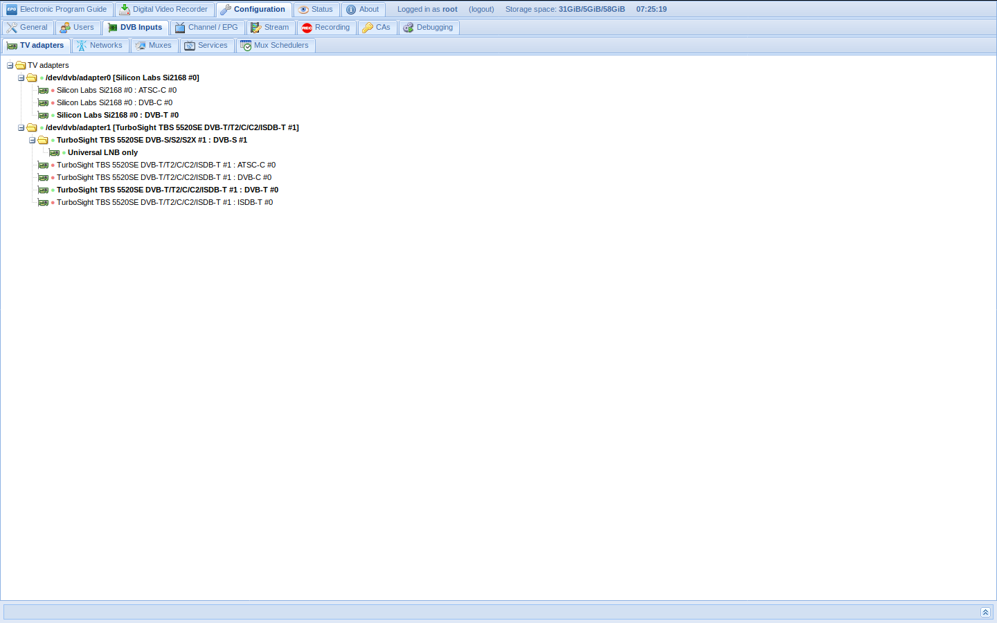

Der TvHeadend-Server läuft zur Zeit mit einer Raspberry PI4. Als OS wird Ubuntu 19.10 als Serverversion verwendet.
Auf den Clienten (Raspberry an TV, Laptop, Handys usw.) wird Kodi als Wiedergabe und Aufnahmemedium verwendet.
Angeschlossen an dem RPI4 sind 2 Tuner, wo es arge Probleme gab, die vernünftig ans laufen zu bekommen.
Die Kernelmodule müssen dafür neu gebaut werden,kann ich mal in nem neuen Fred zur raspberry zusammenfassen.
ich hab das aus Zeitgründen noch nicht geschafft, die AX-HD51 dort einzubinden, aber das mach ich nächste Woche noch.
