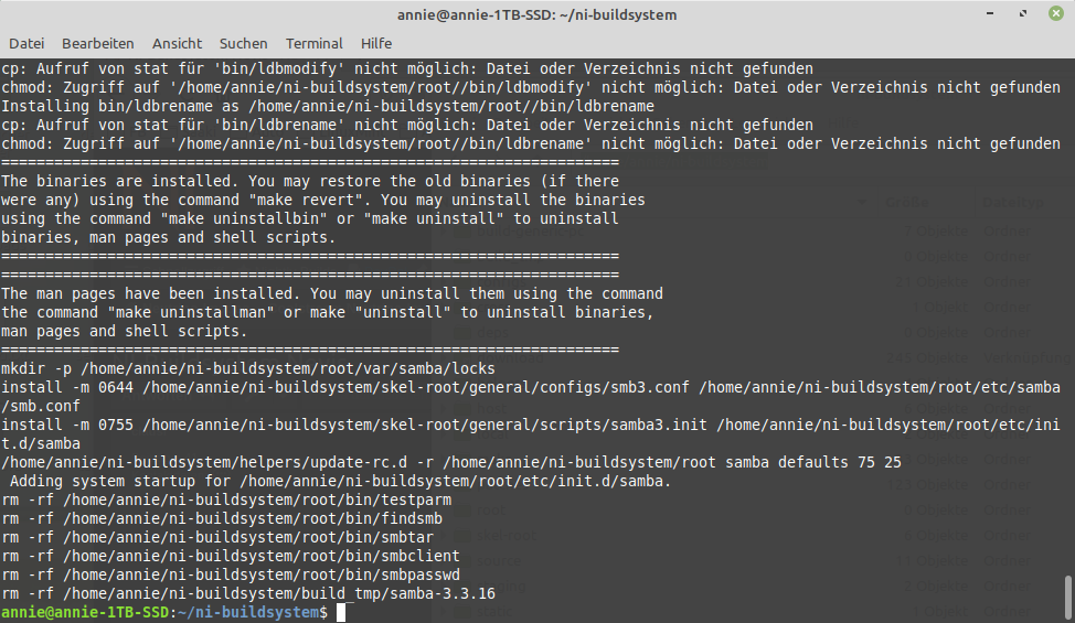

Nachdem ich erfolgreich für meine Receiver Uno 4k Se, HD51, Coolstream Tank, Trinity Du0 dank eurer Hilfe mit dem Buildsystem habe bauen lassen, wollte ich auch für meine Neo2 ein Image bauen lassen, da scheint aber eine Datei zu fehlen. Vielleicht könnt ihr mir helfen ? Danke !

scheinbar iwas mit Samba, wenn ich das richtig interpretiere.

Wenn du Samba nicht brauchst, dann bau halt für Nevis ohne.
bringt zudem einiges an Platz im Image.
Deswegen hab ich es bei mir in den nevis nicht mehr drin.
Schaue aber morgen mal, ob ich den Fehler nachstellen, bzw dann eventuell beheben kann.

Nevis samba baut hier mit LinuxMint
hattest du auch vorher "make clean" gemacht bevor du für nevis baust ?

Also den Fehler habe ich mit Ubuntu 20.04 auch.
Kann den auch beheben, indem ich Samba mit libtdb baue.
Nur dann wird das Image für die nevis zu groß.
Warum samba jetzt dort unbedingt libtdb haben will, erschließt sich mir nicht.
Brauche es aber auch nicht.
Deswegen ist die Motivation da auch noch weiter zu suchen nahe null.
Baue für die nevis aus Platzgründen eh immer ohne.
Wer noch ne Idee hat, kann sie ja gerne mitteilen.

schau mal bitte im Ordner make die Datei ni.mk.
öffnen und oben hast du die Sachen die für alle Boxen mitgebaut werden.
Dort nimmst du
raus und kannst das denn weiter unten wieder für andere Boxen mit einfügen, wenn du dort Samba mitbauen willst.
dann make clean und make image.
in der Regel sollte man Veränderungen die man lokal macht auch comitten, damit man sieht, wenn updates kommen, die auf diese Datei Änderungen machen wollen, auch wieder gemerged werden.
dateien die du änderst lokal im git, kannst du dir mit git status anzeigen lassen
dann git add git commit usw.
Dort nimmst du
$(MAKE) sambadann make clean und make image.
