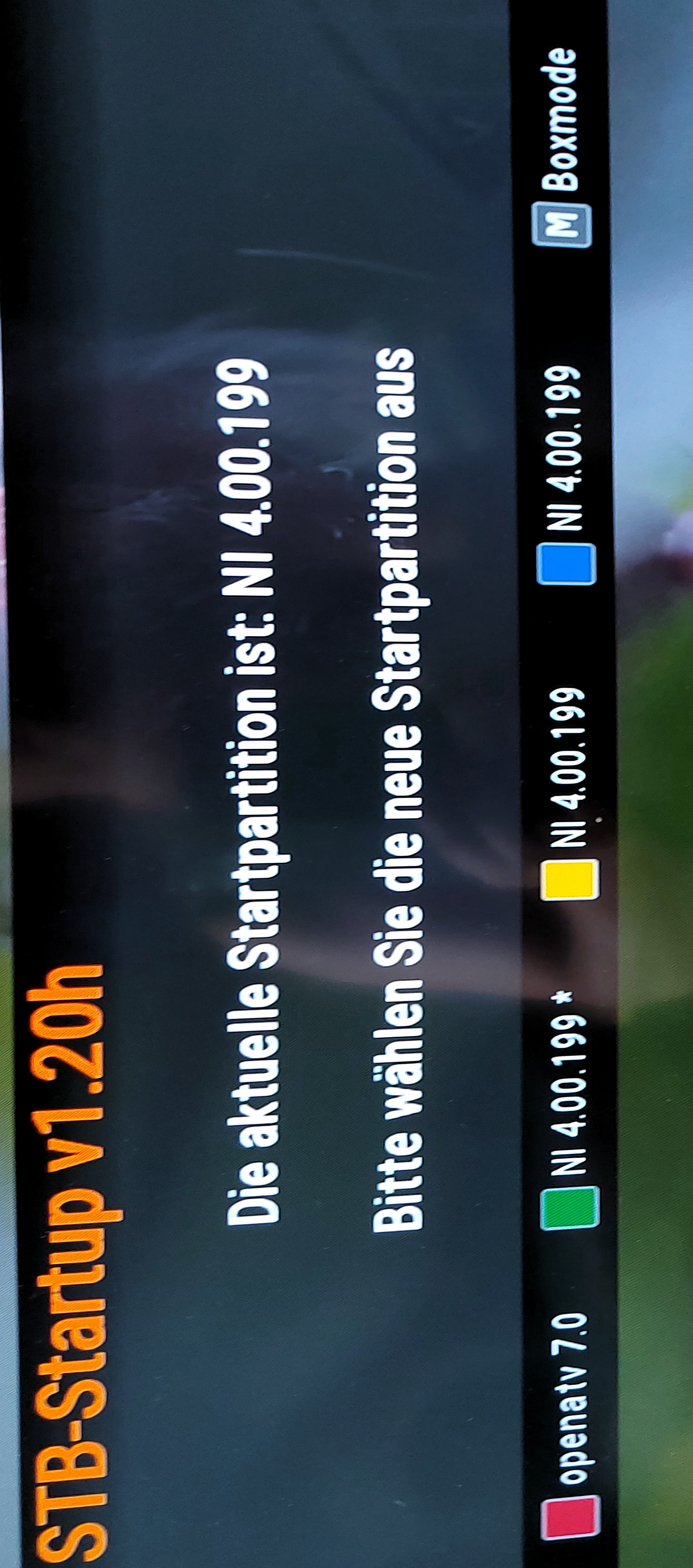

Hallo, wo finde ich bei Multiboot (M Boxmode taste)?
mfg.
Beiträge: 489
Re: Neutrino Image für die AX 4K-Box HD61
Normalerweise ist das die Menü-Taste, hat allerdings bei der hd60/61 keine auswirkung
