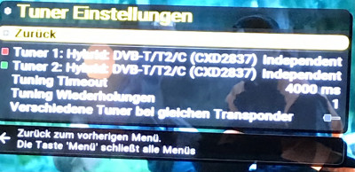

edit: aber vllt hat die im Bild zu sehende Option "Verschiedene Tuner bei gleichem Transponder" einen unerwarteten Seiteneffekt???

Edit: hatte ich schon probehalber mal getestet, brachte aber kein Unterschied.

"Verschiedene Tuner bei gleichem Transponder" würde ich ein schalten damit die eben flexibel arbeiten können
leider fehler zum nachstellen sender die geguckt werden und auf welcher frequenz die jeweils sind
stell mal oben das um, neustart und dann neuen test

Hallo Thomas, diese Option hatte ich schon eingeschalten, keine Besserung. Als Erklärung für diese Option steht ja "Für 2 gleiche CI+ Module: Gleichen Tuner nur nutzen bei gleicher Service ID" Hört sich nach was anderem an.
