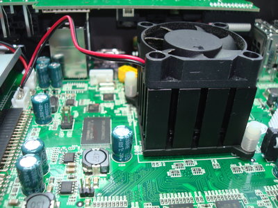

Ich habe nun einen Test mit Kühlung mittels Lüfter auf der Tank oben am Gehäuse (Laptoplüfter mit zwei Motoren) gemacht. 24 Stunden auf Sender mit CI+ kein Problem. Die Kiste blieb ziemlich kalt.
Nun habe ich einen Lüfter einer HD1-BSE auf den Kühler aufgesetzt und an die 12V der HDD gesteckt. Dazwischen noch ein Wiederstand, dass der nicht voll läuft und somit auch im Standby kaum hörbar ist.
Die Box läuft nun damit seit 2 Stunden.

Ich habe nun auf den Kühler einen Lüfter der HD1-BSE aufgesetzt und die 12V für die HDD verwendet. Dazwischen ist noch so ein Zwischenstecker von PC-Lüftern mit Wiederstand, damit der nicht voll läuft und auch im Standby kaum hörbar ist.
Nun ist die Box mit Zusatzkühlung 24h durchgelaufen.
Ich hoffe die Kiste läuft jetzt wieder stabil, denn einschicken (hm-Sat) hat aus Erfahrung keinen Sinn.

die mit dem Lüfter modifizierte Tank läuft nun seit einer Woche Dauerbetrieb ohne Probleme.
Bei uns war es am WE wieder sehr heiß, 35 Grad und mehr.
Da ist meine erste Tank aus 2013 im Audioschrank auch wieder mit dem Streifenbild eingefroren. Offenbar wurde es ihr zu heiß. Ich habe dann den Schranklüfter besser zur Tank ausgerichtet und nach einem Netzreset lief die Box dann auch wieder 4 Stunden ohne Probleme.
Ich bin jetzt fest davon überzeugt, dass es ein Temperaturproblem an der CPU ist und der Kühler offenbar grenzwertig ist.
Meist ist der Kühler nur mehr mit den Feder-Stiften fixieiert und lose, weil die Verklebung bereits gerissen ist.

Ich weis jetzt nicht welcher Defekt da gemeint ist,
das Bild ist im Startbeitrag zu sehen und die Reste einer Silikonverklebung an einem Kühler und an einer CPU schauen doch auch immer gleich aus.
Das der Kühler lose ist merkt man wenn man den vorsichtig bewegt.

Hatte das Bild vom Kühler weiter oben übersehen.
Das mit dem Silikon verstehe ich jetzt nicht, meinst du die Leitpaste zwischen dem Kühler und der CPU?
Falls noch Reste vom alten Leitmittel vorhanden sind, muss das vorher alles restlos entfernt werden sonst bringt das alles nichts.
Der Kühler darf sich danach nur drehen lassen aber auf keinen Fall darf er kippeln.
Die beiden Planflächen von Kühler und CPU müssen sauber aufeinander liegen und nur durch eine hauch dünne schicht Leitpaste bedeckt sein, die Leitpaste soll nur eventuelle Unebenheiten zwischen den Planflächen ausgleichen und wirkt zu dick aufgetragen isolierend.

.. Alles klar,
wenn man den Kühler abnimmt,ist auf den beiden Planflächen kaum mehr zu erkennen was da drauf war, jedoch siehtr aus wie Silikonpaste.
Neben den Planflächen ist meist an ein bis zwei Ecken etwas Silikonkleber der den Kühler in Position zusätzlich zu den federpolzen halten soll. Diese Verklebung ist sehr oft gerissen und dadurch liegt der Kühler dann schlecht auf der doch sehr kleinen Planfläche der CPU auf.
Die Plabfläche ist eben nur ca. 1cm².
Ich hatte bei einer Tank nach der Reparatur auch einen losen Kühler, deer mit einer "Metallpaste" verklebt war, jedoch offenbar bereits beim Transport abgerissen ist, somit war es dann besonders arg und die box blieb nach ein paar Minuten bereits hängen.
Ich habe da bereits etwas Erfahrung, da ich bei den ersten HD1-Boxen (BSE) immer den Kühler samt Lüfter abgenommen habe und durch möglichst große Passivkühler ersetzt habe. Wenn der nicht richtig positioniert war dann hat die Box auch mit Grafikfehler und Aussetzer begonnen, jedoch wenn der Kühler richtig sitzt, ist das Seit 2011 kein Problem und die boxen laufen bis auf eine Ausnahme alle noch.
