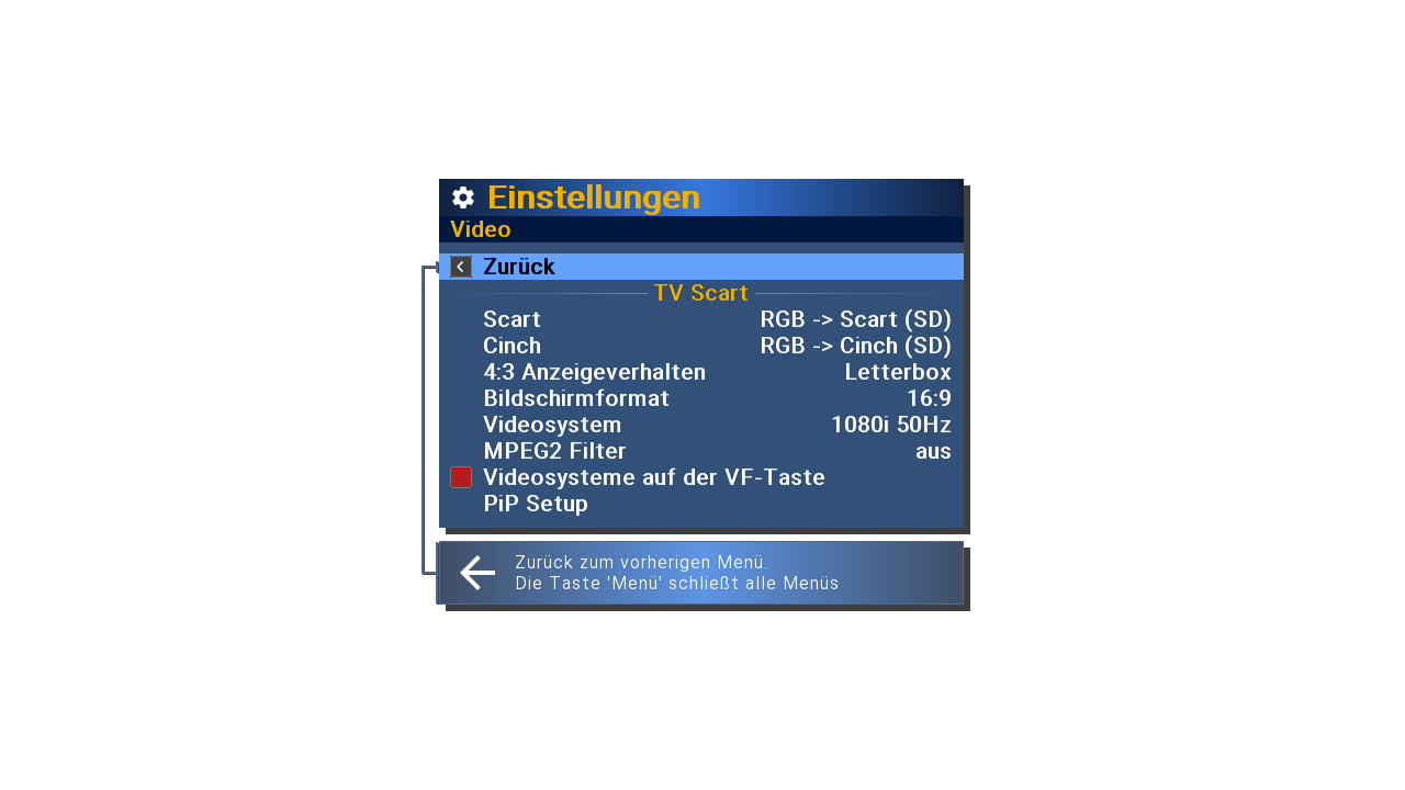

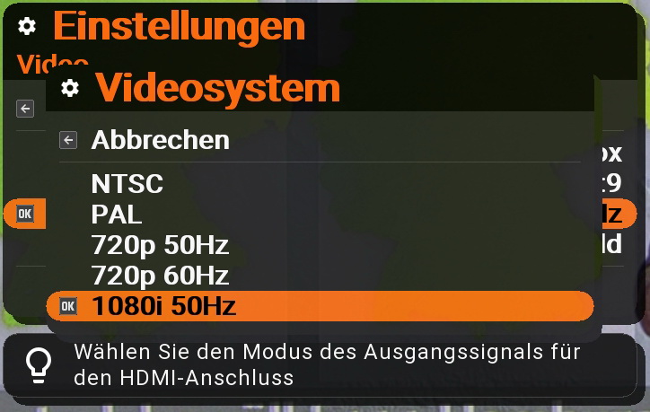

Zitat : " Die Funktion gibts im NI nicht mehr (wohl weil es die Taste auch bei der VU nicht gibt). Die hatte ich dort gesucht."
Dann wird es Zeit das es das im NI-Image wieder gibt , nutze es zwar nicht oft , aber wenn dann hilft das beim Neu-Einstellen !!
anbei Fotos : 1.Foto von Trinity 2.+ 3.Foto von HD51 Grüsse - imi8mm

Naja die Taste habe ich nie vermisst, auf den HD1 Boxen habe ich das immer deaktiviert, weil für mich überflüssig (wozu sollte man die Auflösung direkt wechseln wollen?!
Auf der VU+ gibts aber so schon viel zu wenig Tasten, da sollte man die vorhandenen eher "Sinnvoll" nutzen.
Beim Neueinstellen macht man es ja über das Installationssetup.
PS: Die Überschrift in dem ersten Bild (TV Scart) ist auch fürTeile der Funktionen falsch, oder kann Scart auch mehr wie 576i?

Der Abschnitt " TV Scart " ist natürlich nur für den Scart-Ausgang ,
es sollte noch den Abschnitt " HDMI " geben für den HDMI-Ausgang ...

Du siehst ja das unter Scart weiter unten 1080i als Auflösung steht.
(aber das ja sind nur "Feinheiten").
Bei mir steht das eh nicht mehr drin, (da kein Scrart)
