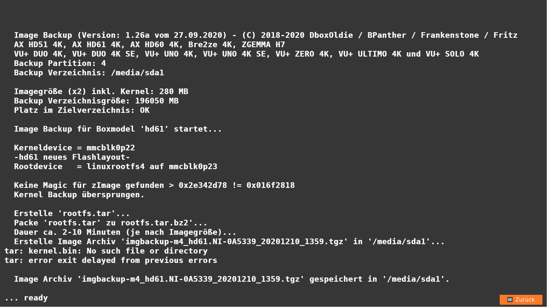

Beiträge: 1071
Been thanked: 21 times
Re: Vollständiges Imagebackup HD60
Ich würde das Script für die HD6x schon gerne umsetzen.
Das rootfs ist kein Problem, das klappt schon hier.
		[ "$model" == "hd61" -o "$model" == "hd60" ] && [ $new_layout == 1 ] && kernelnumber=19 && rootsubdir="linuxrootfs1" && rootmtd=mmcblk0p23 && multi=1
		[ "$model" == "hd61" -o "$model" == "hd60" ] && [ $new_layout == 1 ] && kernelnumber=20 && rootsubdir="linuxrootfs2" && rootmtd=mmcblk0p23 && multi=1
		[ "$model" == "hd61" -o "$model" == "hd60" ] && [ $new_layout == 1 ] && kernelnumber=21 && rootsubdir="linuxrootfs3" && rootmtd=mmcblk0p23 && multi=1
		[ "$model" == "hd61" -o "$model" == "hd60" ] && [ $new_layout == 1 ] && kernelnumber=22 && rootsubdir="linuxrootfs4" && rootmtd=mmcblk0p23 && multi=1
Ich scheitere eigentlich nur am Kernel,
denn da sind für die anderen Boxen feste Werte drin wie:
magic_number="0x016f2818" # HD51 / BRE2ZE4K / ZGEMMA H7 / VUSOLO4K / VUDUO4K / VUDUO4KSE / VUZERO4K / UTLIMATE4K / UNO4K / UNO4KSE
dtb_magic_number="0xd00dfeed"
HD61 hat da einen magic_number Wert : 0x2e342d78
Wie würdest du denn den Kernel auslesen ?
Beiträge: 884
Been thanked: 63 times
Zum Block: Man hätte natürlich auch mit mehreren case, for schleifen, || oder was auch immer arbeiten können, damit die anderen Zeilen nicht auch noch abgefragt werden können. Ist aber auch so recht übersichtlich, man sieht doch, was da wann bei welcher Box und Partition passieren soll. Es werden zwar so derzeit noch alle Zeilen durchlaufen/abgefragt, aber ob das nun 1 Sek. länger deswegen braucht macht das nun auch beim Backup nicht wirklich aus. Es sollte halt relativ einfach gehalten sein. Aber mal schauen, vielleicht wird das ja nochmal bei Gelegenheit überarbeitet...
Zum Magic: Ein ARM Kernel sollte eigentlich das Magic 0x016f2818 haben (siehe hier). Falsche Partition verwendet? Nochmal nachschauen, ob die Kernelparts auch wirklich passen.
