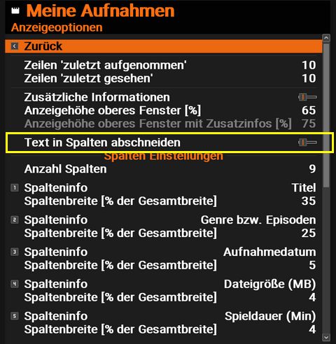

doch.
das liegt sicher am eintrag oder eben "...=1"
in der /var/tuxtxt/config/moviebrowser.conf
anzupassen in der gui hier: viel spass...
mb_browserCutLongRowText=0in der /var/tuxtxt/config/moviebrowser.conf
ich nutze ei
rres Image
ich nutze ei

Re: NI auf Tank aufspielen
Das hab ich nicht gewusst. Ist der Menüpunkt sinnvoll? Bei neujahr sieht das ja schrecklich aus. Das Grün ist da ja noch das Angenehmste in dem Screenshot.
