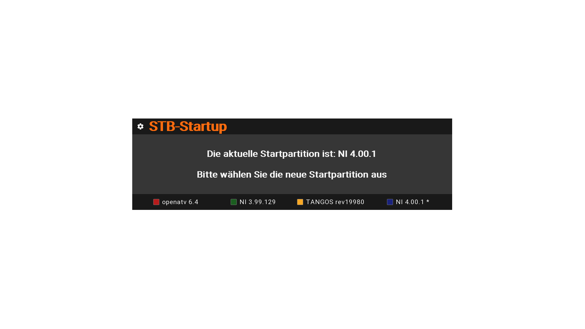

3.) Werde ich gefragt, auf welche Bank ich das Image installieren möchte?
4.) Wie kann ich auswählen von welcher Bank gebootet werden soll?

ich verfahre wie folgt....
1. neue zgemma mit dem heimnetz (lan) und tv verbinden ....dann hochfahren.
2. auf der box ist open atv 6.1 vorinstalliert... hier nun das netzwerk einrichten
3. mittels pc eine ftp-verbindung zur box herstellen
4. passendes :NI: image (nicht multiboot) von hier https://neutrino-images.de/neutrino-images/nightly/ runterladen
5. image entpacken und die beiden dateien rootfs.tar.bz2 und kernel.bin per ftp in den pfad /tmp auf die box kopieren
6. nun eine putty-verbindung zur box herstellen
7. den befehl ofgwrite -m2 /tmp ausführen
8. nach dem open-atv neustart der box nun unter menü-neustart-multiboot die partition 2 wählen und erneut neustarten
9. box startet nun mit dem :NI:-image
hier noch ein putty-log des flashvorganges......

meine H7C sollte heute kommen. Was macht Multiboot mit ATV auf Bank1 für einen Sinn? Oder ist das als Fallback für ein Notfall Recovery gedacht?
Würde es dann nicht eher Sinn machen NI in Bank1 zu flashen und ggf. andere Images in 2-x? Wenn ich es richtig verstehe musste das ATV Image mit -m1 überschrieben werden oder? Dann würde auch das ändern der boot-partition entfallen?

wenn du dir sicher bist, dass du das Enigma nicht haben willst, dann macht es auch keinen weiteren Sinn, es in Bank 1 zu behalten. Es gibt halt den Notausgang, wenn sonst nix mehr geht, die Bank1 zu starten.
Falls du aber sowieso nur noch NI- oder andere Neutrino-Images haben willst, dann flashe einfach das Multi per USB, dann hast du NI automatisch direkt in Bank 1... ;)

Ich würde Bank1 lassen und das ni ab Bank 2 installieren, so hast du immer ein Image was funktioniert.
guckst Du :)
