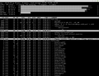

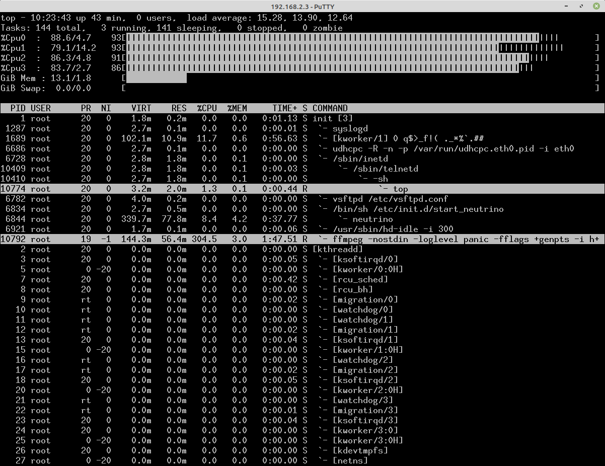

FBIO_BLIT failed- annie
- Beiträge: 1120
- Has thanked: 34 times
- Been thanked: 47 times
Re: ffmpeg als PIP-Ersatz
Video 1080i
alles ausgeschaltet wie automount, softcam, lcd4linux, epg, caminfo usw...
wird nicht besser mit dem flackern...
Und ja, die 4 CPU's der HD61 haben jede Menge mit ffpip zu tun...
ice32
@Gorcon,
wollte mir erst die vu+ one wegen den FBC Tuner kaufen,
naja dann lasse es, wenn ffpip nicht richtig läuft.
@annie,
ja, ffmpeg braucht ganz schön Power.
Wenn es flackert, dann kommt ffmpeg mit dem Framebuffer nicht klar.
Leider kommen keine Rückmeldungen von den anderen, nicht alle sind so fleissig wie @Gorcon.
PS: ich werde nachher 006 Hochladen, dass könnt ihr probieren, wenn es nicht besser wird,
dann geht es leider bei euch nicht.
Leider ist im Ni-Image kein ffplay drin, was eventuell besser geeignet wär als ffmpeg.
LG ice32

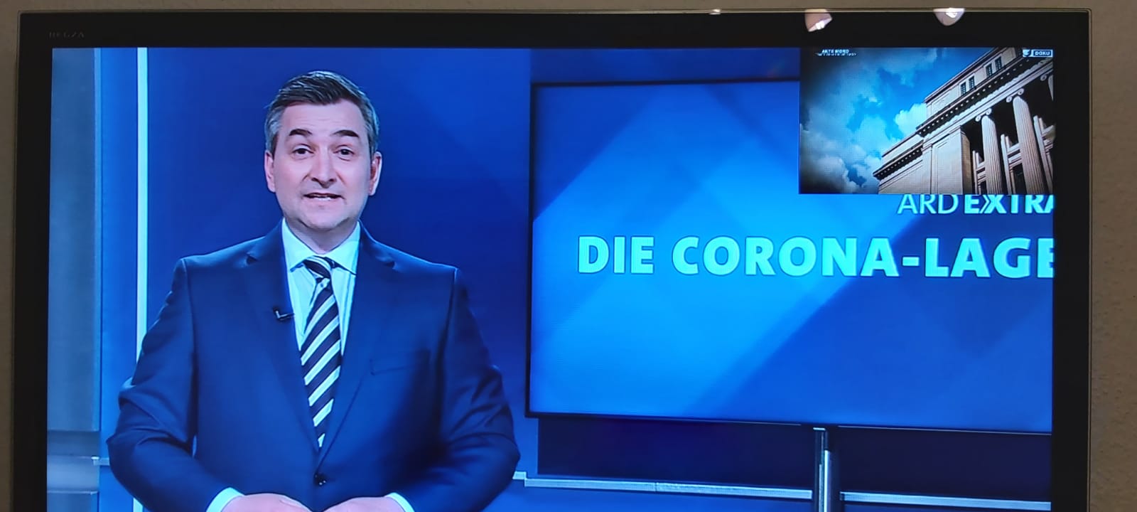

- Beiträge: 1120
Es gibt auch kein KEY_EXIT sondern nur ein KEY_HOME
passt aber auch nicht ans Ende,
hab das auch raus genommen,
will ja kein weiteres Menü schließen wollen.
Version 6 funktioniert hier in der HD51 sehr gut, wenig Störungen ab und an ein paar Artefakte.
default=1 macht bei mir mehr Sinn

- Beiträge: 1120
Version 6 bringt in der HD61 keine Besserung, ständiges starkes Flackern zwischen PipBild und Hintergrund.
hab mal ein kurzes Video gemacht ...
