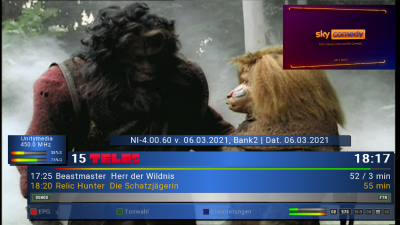

Mit Version 006 war ich auf der HD51 erst zufrieden , nach dem Tauschen der beiden TV-Bilder in HD kam das Verschieben nach links noch dazu ,
Ergebnis : es hat nicht geklappt , das Bild blieb rechts ...
anbei Fotos getauscht anbei Log ( später mitgelogt ! ) Grüsse - imi8mm

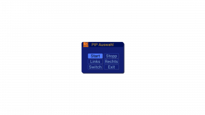

" Edit: wenn du Fernsehn schaust und dann den Sender den du gerade schaust, dann ffpip
aufrufst und gleich auf links gehst, also nicht auf Start. Was passiert den? "
Habe das ffpip-Plugin aufgerufen und sofort auf links getippt , doch das kleine TV-Bild ( in SD ) erschien rechts wie gewohnt ( habe auch nur einen Sender gewählt ) ...

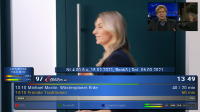

Das Bild in SD ist okay ,
siehe Foto P.s. : mein 1.Log aus Post 145 ist evtl. besser ...

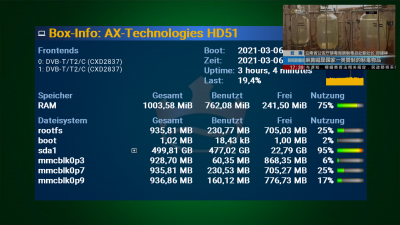

Noch kurz bei der HD51 die Angabe zur Last wenn ffpip gestartet wurde ...
siehe Foto Grüsse - imi8mm

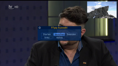

Re: ffmpeg als PIP-Ersatz
hier läuft die letzte PIP-version auf der h7 gut ....
auf der hd60 mit nur einem sat-tuner (PIP auf einem transponder) sind wesentlich mehr artefakte im PIP-bild.
das menü habe ich mir, wie im screenshot zu sehen, individuell umgestaltet.
vielen dank an ice32 für die arbeit.
