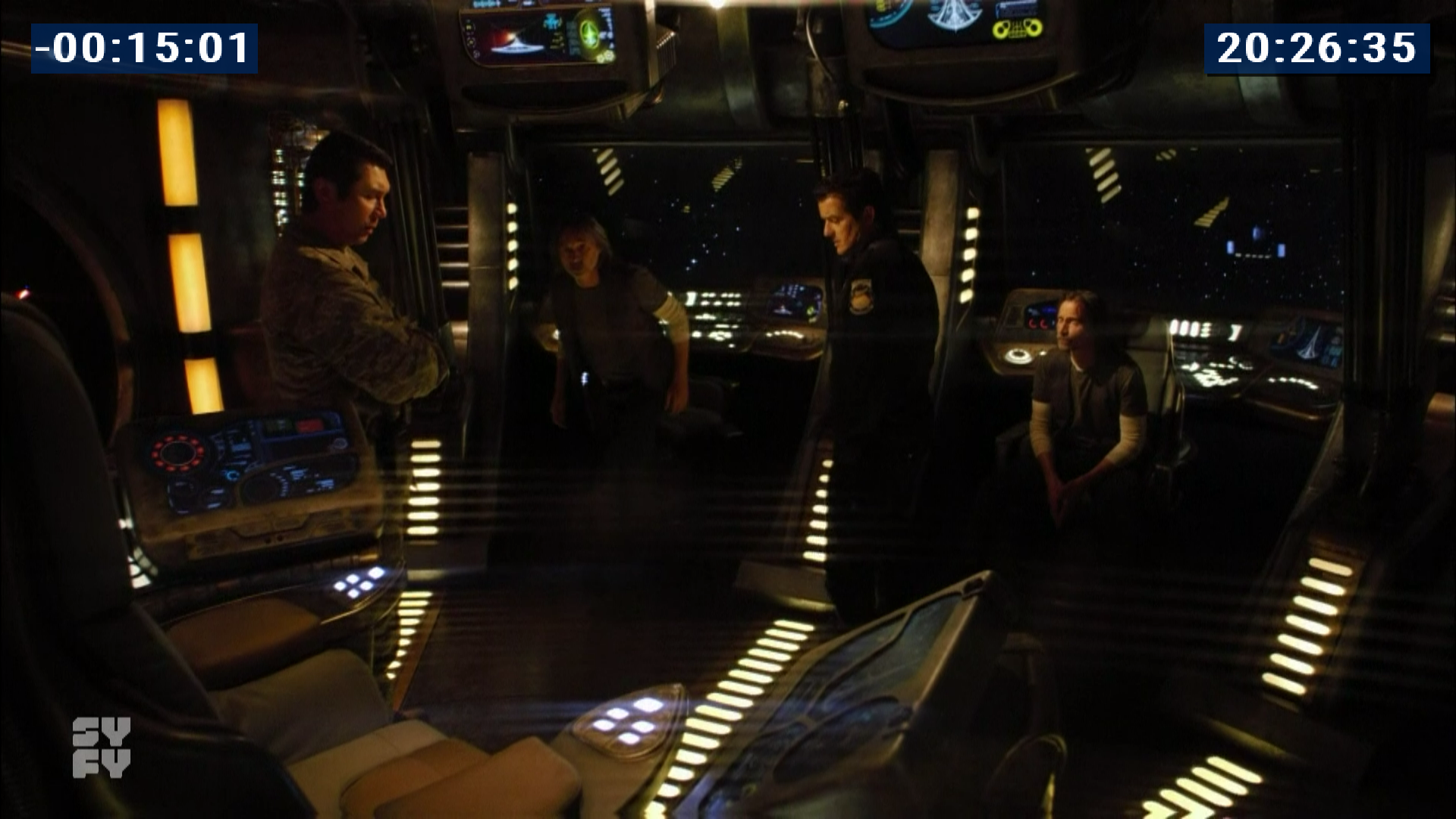

Habe aber selber ein Problem damit , bei den Einstellungen/OSD/Bildbereich habe ich meist bestimmte Werte eingestellt , doch nun für beide Bildschirme , oder nicht ?
Jedenfalls habe ich Anzeige-Probleme mit meiner Zeitanzeige - sie rutscht nach links ab , so kann man das Minus-Zeichen nicht mehr erkennen , leider kann ich von der betreffenden Box ( Neo² ) keinen screenshot machen , die Frau will Ruhe haben ... :kissing_closed_eyes:
aber man kann es sich doch vorstellen , habe von CST und HD51 screenshots gemacht , diese Anzeigen sind aber okay mit der Zeitanzeige für manche Serien !
Für welche Zwecke ist die Wahlmöglichkeit der beiden Bildschirme noch gedacht ?
anbei screenshots : CST
HD51
P.s. : alle Boxen haben das letzte Nightly
