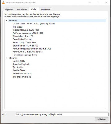

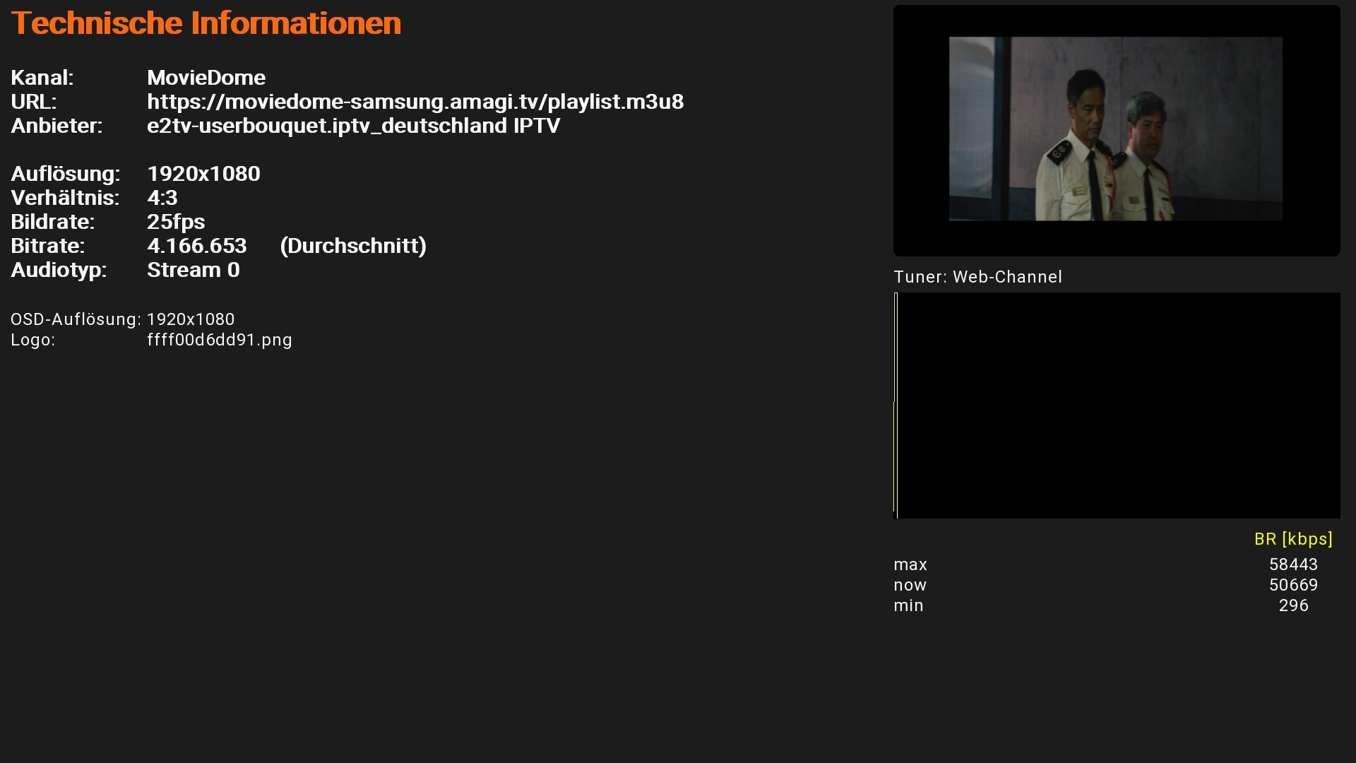

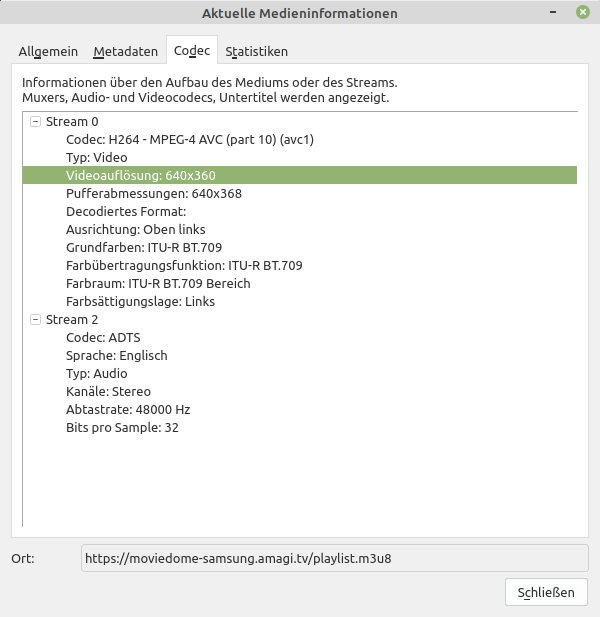

Ich habe eben einen ganz komischen Seiteneffekt bemerkt.
Sobald ich z.B. bei dem Sender
https://moviedome-samsung.amagi.tv/playlist.m3u8
den EPG einbinde geht die Auflösung von 1980x1080 auf 640x360 herunter. Spinnt da das Plugin "best_bitrate_m3u8.lua"?
Mir war das schon bei RakutenTV passiert, da hatte ich aber gedacht man hätte die Auflösung gesenkt.
Jetzt ist es aber so das sobald der EPG mit eingebunden wird die Auflösung im Keller ist.
Eintrag in der neutrino.conf
xmltv_xml_2=https://i.mjh.nz/SamsungTVPlus/de.xml
Eintrag in der epgmap.xml
	<filter channel_id="ffffffff00d6dd91" >DEBA3300039TT</filter> --Moviedome
Eintrag in der webtv.xml
	<webtv genre="IPTV" title="MovieDome" url="https://moviedome-samsung.amagi.tv/playlist.m3u8" script="best_bitrate_m3u8.lua" description="e2tv" />

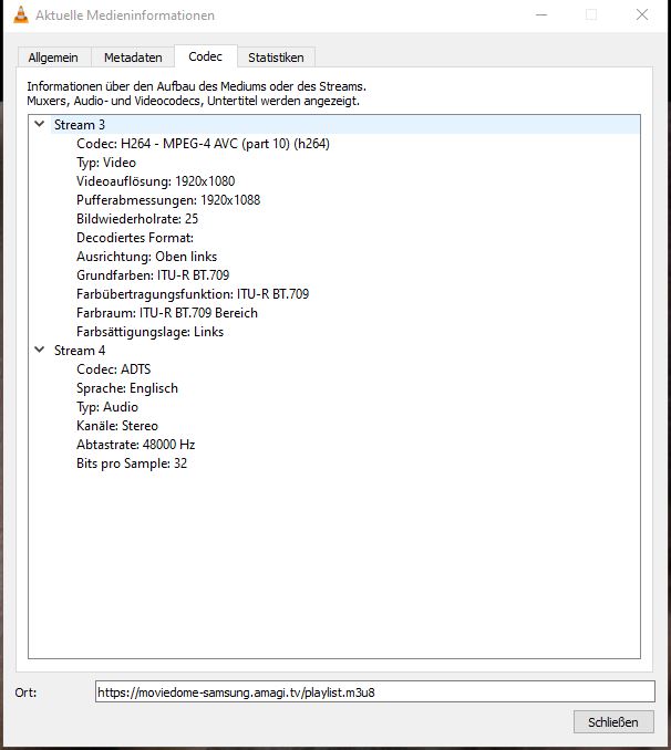

Der Stream hat aber mehre Auflösungen, auch 1920x1080.
Das zeigt der Receiver ja auch an, aber nur wenn ich keinen EPG aktiviere. ;)

Das muss Du TangoCash fragen.
luaScript wird bei epgmaping gezielt gelöscht.
https://github.com/neutrino-images/ni-n ... cdcb8cf2b9
