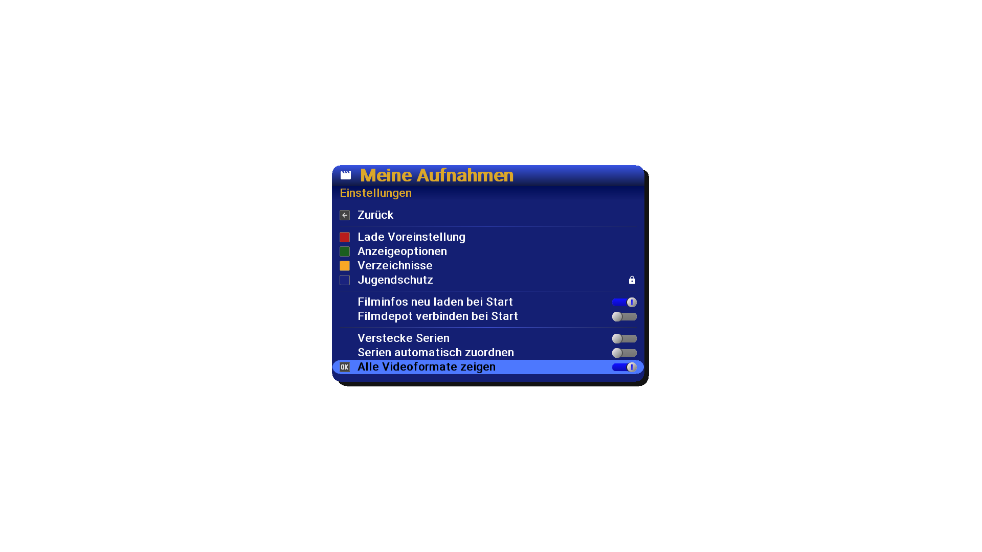

[MCP] hat geschrieben: Sa 16. Okt 2021, 19:56 Wenn du Multimedia -> Mediaplayer -> Multiformat-Videowiedergabe meinst, dann habe ich genau dort mein Problem.
nein.... ich meinte eigentlich unter "meine aufnahmen".
hier habe ich u.a. auch mp4-dateien und mkv-dateien mit passender xml und jpg-datei gelistet...
siehe screenshots am beispiel der mp4-datei "42 die antwort auf fast alles"
[MCP] hat geschrieben: Sa 16. Okt 2021, 19:56 Wähle ich eine *.mp4 Datei aus, dann gibts bei mir ein Segfault und Neutrino spielt reset und die Box startet neu.
das passiert hier nicht...
allerdings benutze ich arm- und keine hd2-hardware.

[MCP] hat geschrieben: Sa 16. Okt 2021, 21:20 Aber der Movieplayer bei mir filtert getrennt zwischen TS und MP4.
ggfs. in den einstellungen des movieplayers so anpassen....
[MCP]
Beiträge: 111
Wohnort: LE
Re: kein Ton mit Image vom 27.04.
Beitrag von [MCP] »
:ok_hand: :ok_hand: :ok_hand:
Der Tipp war Supi.
Dort unten habe ich noch nie rum gespielt. Wieder was dazu gelernt.
Die Angaben aus der XML-Datei für die MP4 Datei sind da, aber der Movieplayer spielt es nicht ab.
