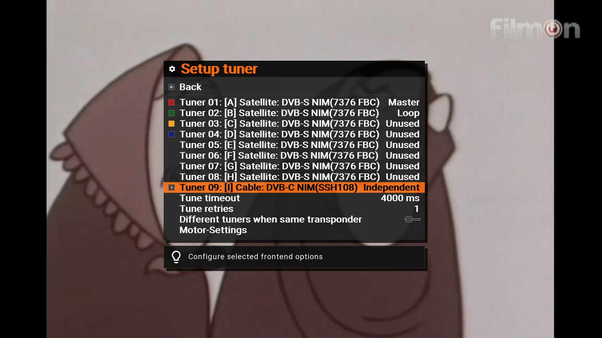

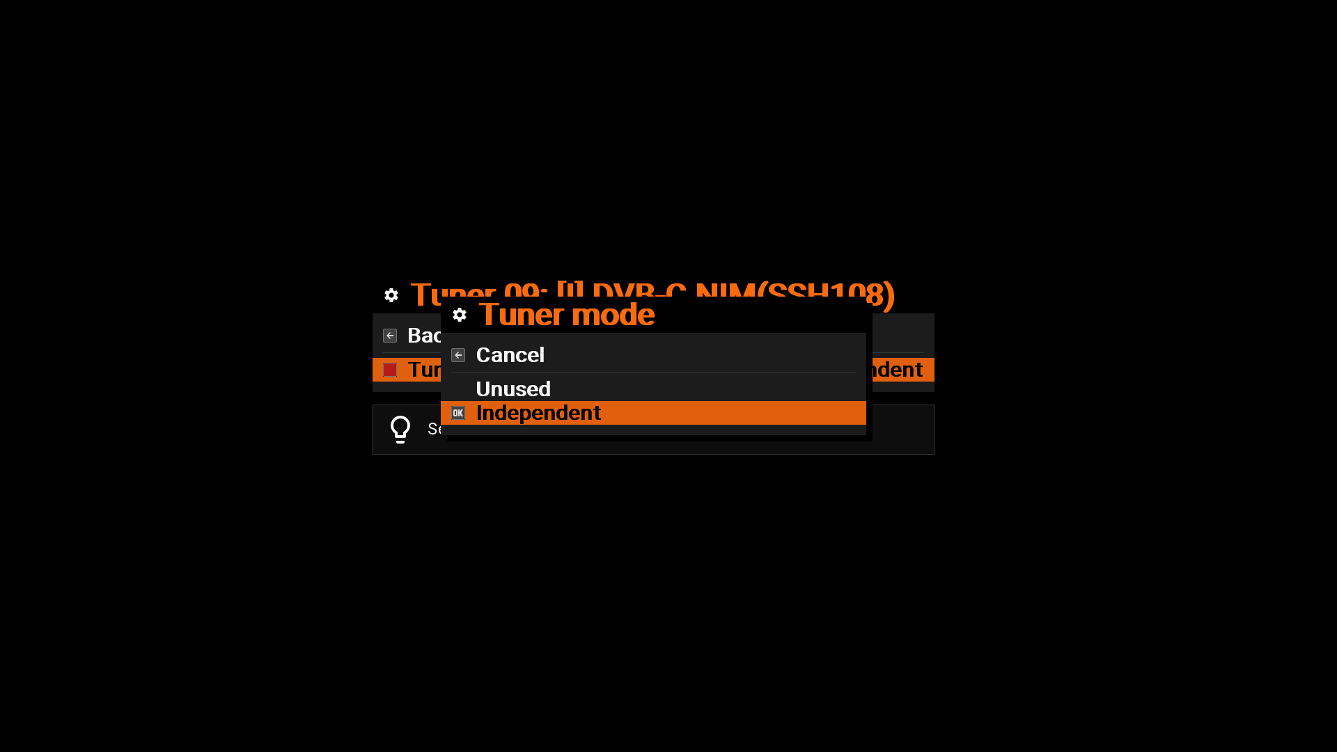

NI not scan DVB-T/T2, only DVB-C

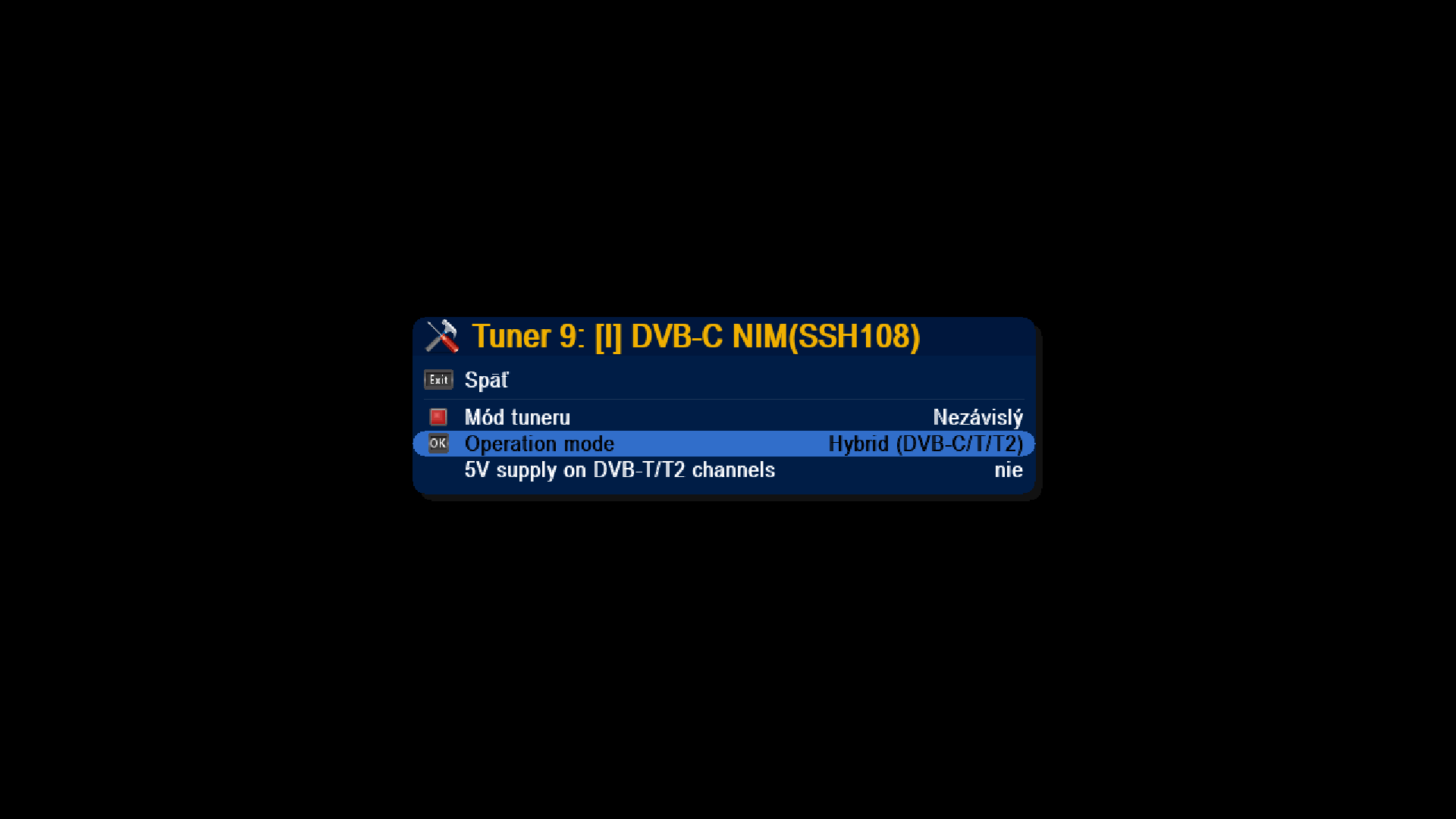

but NBI scan DVB-T/T2/C
Gibertini OP100L /85E-53W/
Re: VU+ Solo 4K zurück zum Original
Mmmhmmm,
meine HD51 macht DVB-S2(X) über Tuner A und
über Tuner B kommt DVB-C und
mit in der Zuleitung zwischengebautem 5V-Switch natürlich auch DVB-T2.
(DVB-T gibt es hier nicht mehr)
Das Ganze mit aktuellem NI-Selbstbau. (Aussehen wie im unteren Bild)
Vorausgesetzt natürlich, Tuner B ist der C/T/T2 Hybrid-Tuner. (hier CXD 2837)
Bei meinem Tank kommt diese T/T2-Option natürlich nicht! (kein Hybrid, nur 2x DVB-C)
