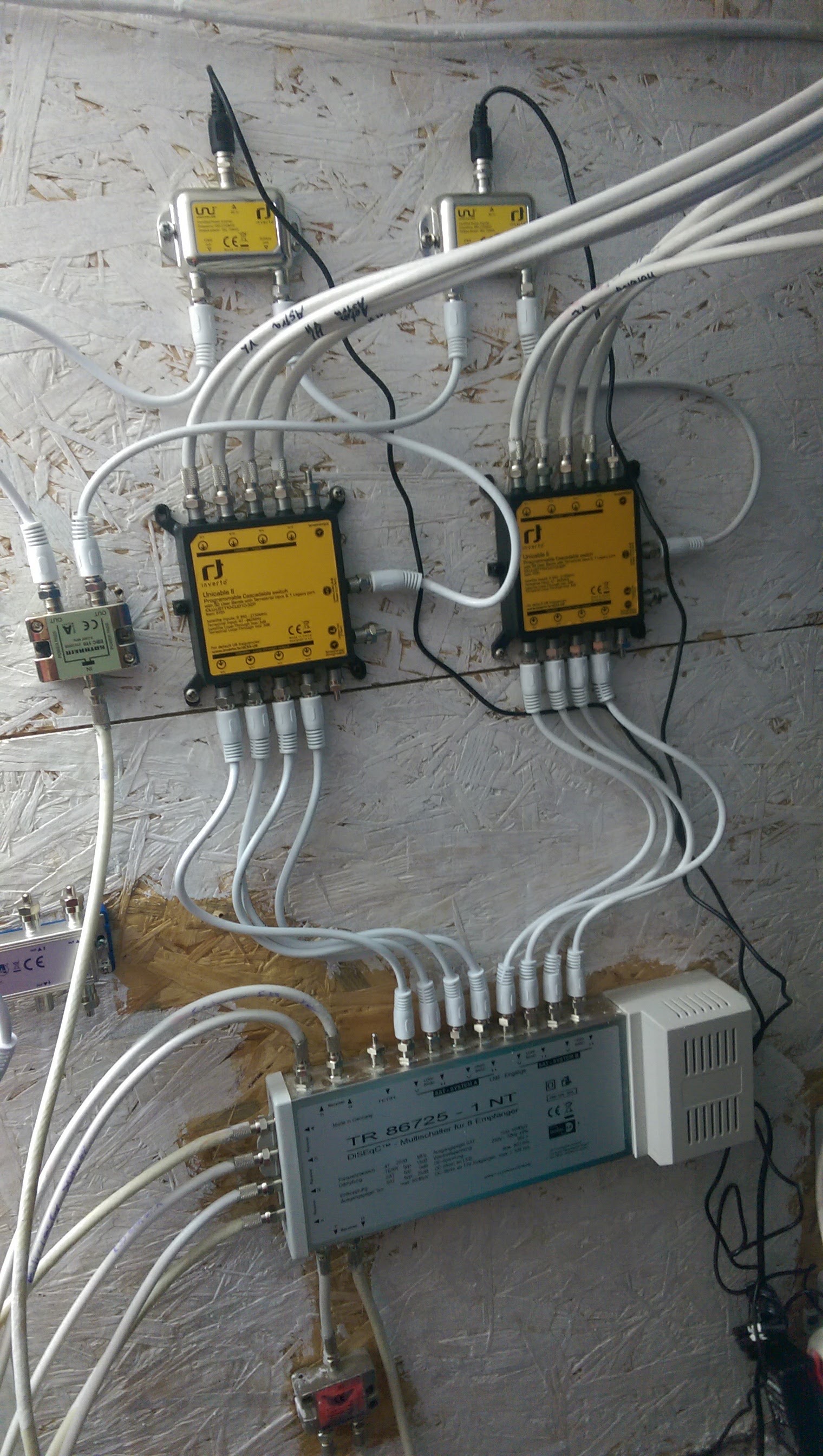

- TangoCash
- Beiträge: 489
- Box: Mutant HD51
- Been thanked: 29 times
Re: FBC LNB
Ich hab auch selbst 2 unicable "multischalter" in betrieb, und noch einen "normalen" dahinter. LNB's sind ganz normale Quattro's.

Re: FBC LNB
Das ist doch nicht seine Anlage.
Dafür würde er sich schämen.
Es kommt immer drauf an was man braucht und will.
Ich hab am Gigablue Uni LNB (24 Ports + 2 Legacy) 4 EFH dran. Kabellängen um 50 Meter ab Verteilung.
Das läuft ganz hervorragend für kleinen Taler.
2 * Kathrein UFS 913
1 * Coolstream Neo² Kabel

- TangoCash
- Beiträge: 489
- Box: Mutant HD51
Re: FBC LNB
Ist es schon, allerdings war das der Testaufbau, aktuelles Foto hatte ich grad nicht zur Hand
