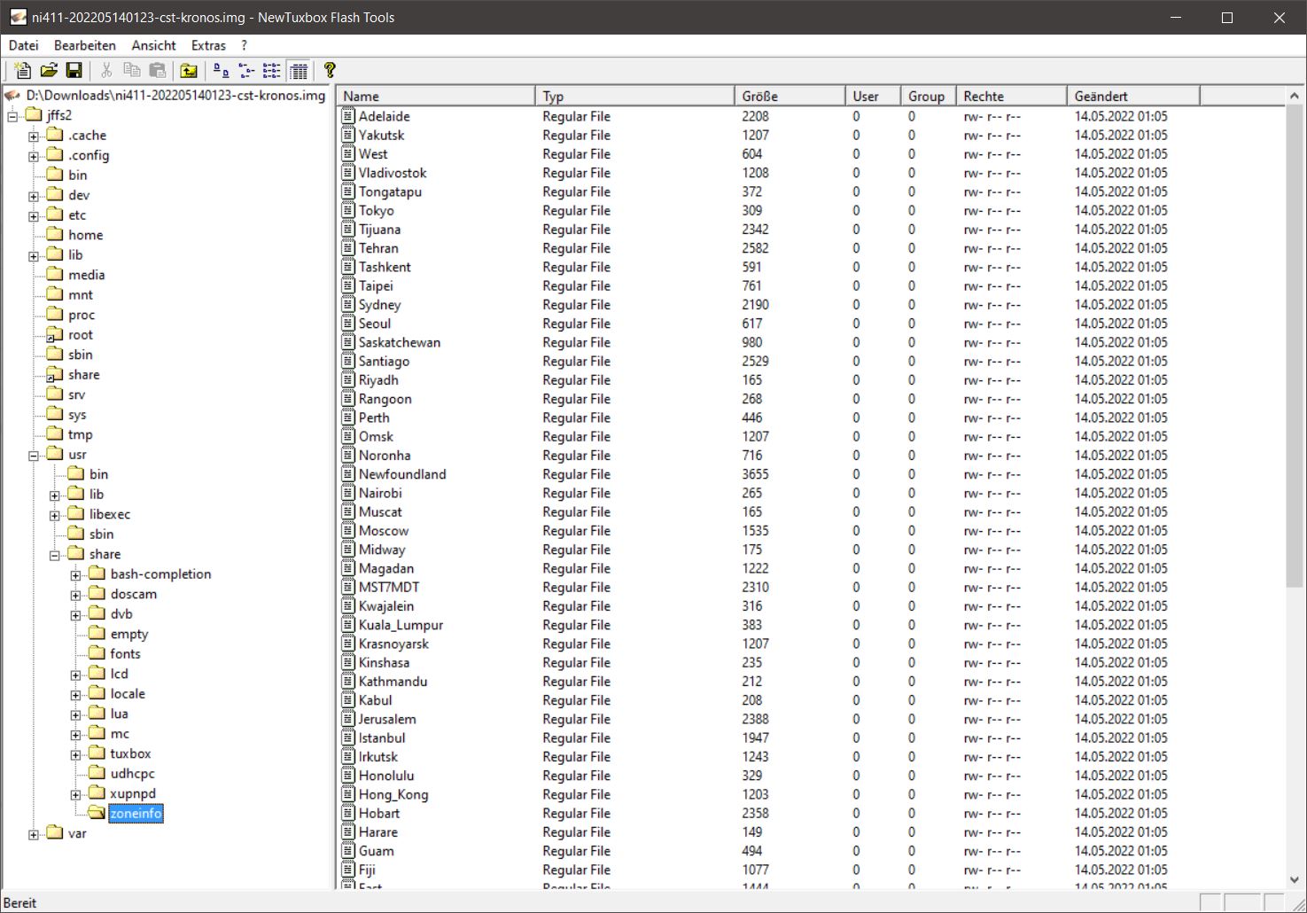

Ich bin jetzt immer sicherer, dass mit dem Image etwas nicht stimmt. Ich habe jetzt alle möglichen Prozeduren durch. Werksreset. Image über USB aufgespielt. Nichts. Altes Backup aufgespielt und es funktionierte wieder. Dann Online-Update: Die Timezone-Setting sind wieder weg und die Uhrzeit steht wieder auf UTC. Nochmal Image per USB aufgespielt und nochmal Werksreset. Bringt alles nichts. Ich bin nun kein Linux-Experte, aber ich habe mich dann mal im Dateisystem meiner alten NEO² umgesehen und es mit dem der ZEE² verglichen. Es gibt z.B. unter /etc/localtime einen Link auf /usr/share/zoneinfo/CET. Bei der ZEE² geht dieser Link ins Leere, das Verzeichniss zoneinfo ist leer.

Ich kann im Buildsystem keinen Fehler finden. Auch die Jungs aus dem Team auf ihren Boxen nicht. Tut mir leid.
DVBMan hat geschrieben: Mi 11. Mai 2022, 12:43 Es gibt z.B. unter /etc/localtime einen Link auf /usr/share/zoneinfo/CET. Bei der ZEE² geht dieser Link ins Leere, das Verzeichniss zoneinfo ist leer.
Das ist definitiv nicht so.
Bei den HD2-Images zeigt /etc/localtime nach /var/etc/localtime. Das wiederum zeigt nach /usr/share/zoneinfo/CET. Und dort sind alle nötigen Daten vorhanden. Spielst du dir vielleicht durch ein altes Backup einen falschen Link (/etc/localtime) ein?
