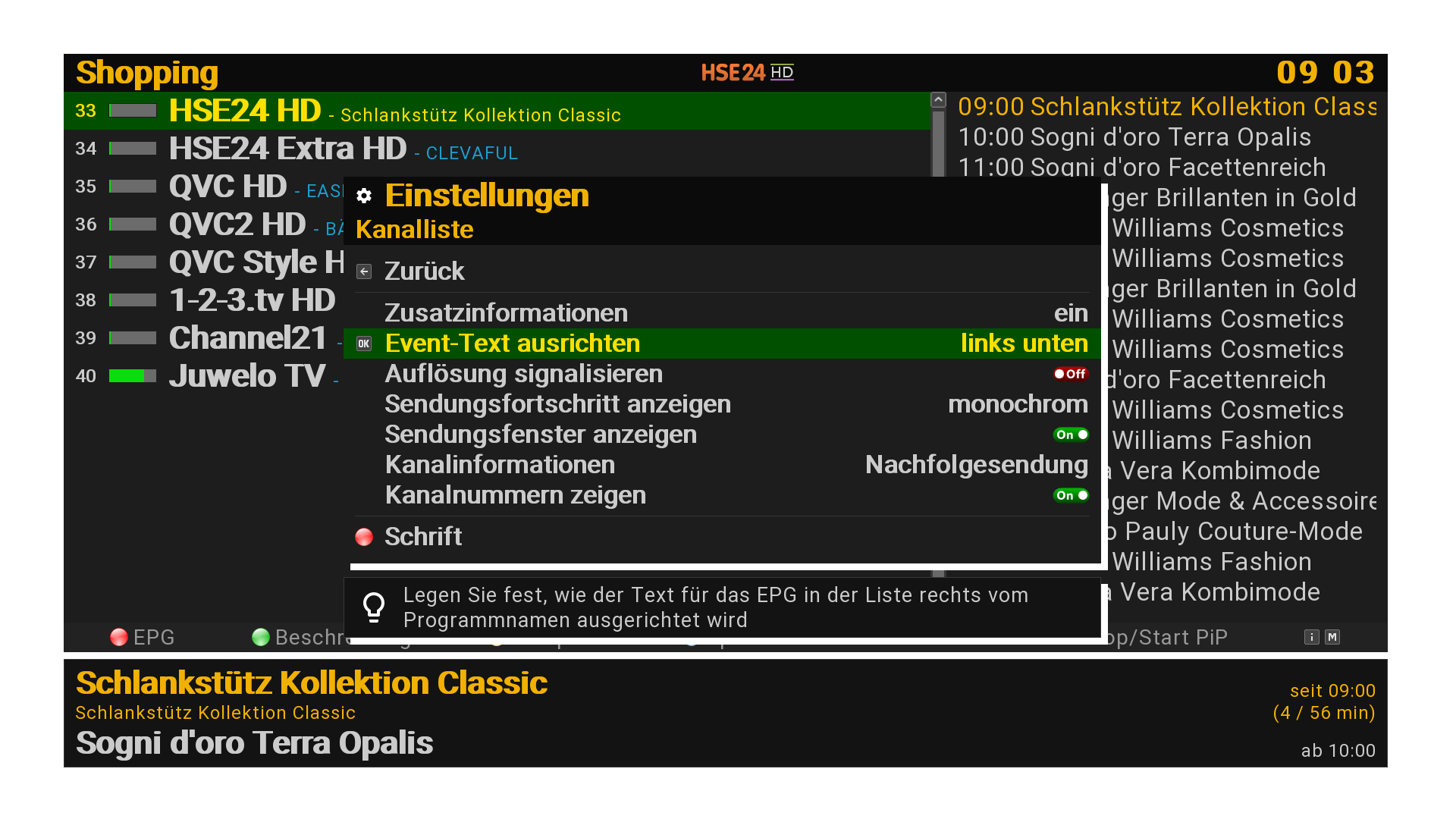

Ich habe hier (Selbstbau von Gestern) ein kleines Problem mit der Eventanzeige in der Kanalliste:
Einstellung "rechts", egal ob 'zentriert' oder 'unten'.
Wenn der Eventtext länger ist als der nach dem Kanalnamen verbleibenden Platz, geht der Kanalname 'fließend' in den Eventtext über.
Sieht nicht schön aus und ist auf Entfernung schlecht unterscheidbar.
Könnten ein oder zwei Leerzeichen dazwischen schon reichen.

Janus hat geschrieben: Fr 13. Mai 2022, 10:58 Einstellung "rechts", egal ob 'zentriert' oder 'unten'.
Das krieg ich hin. :) Danke für den Hinweis.
