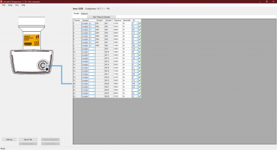

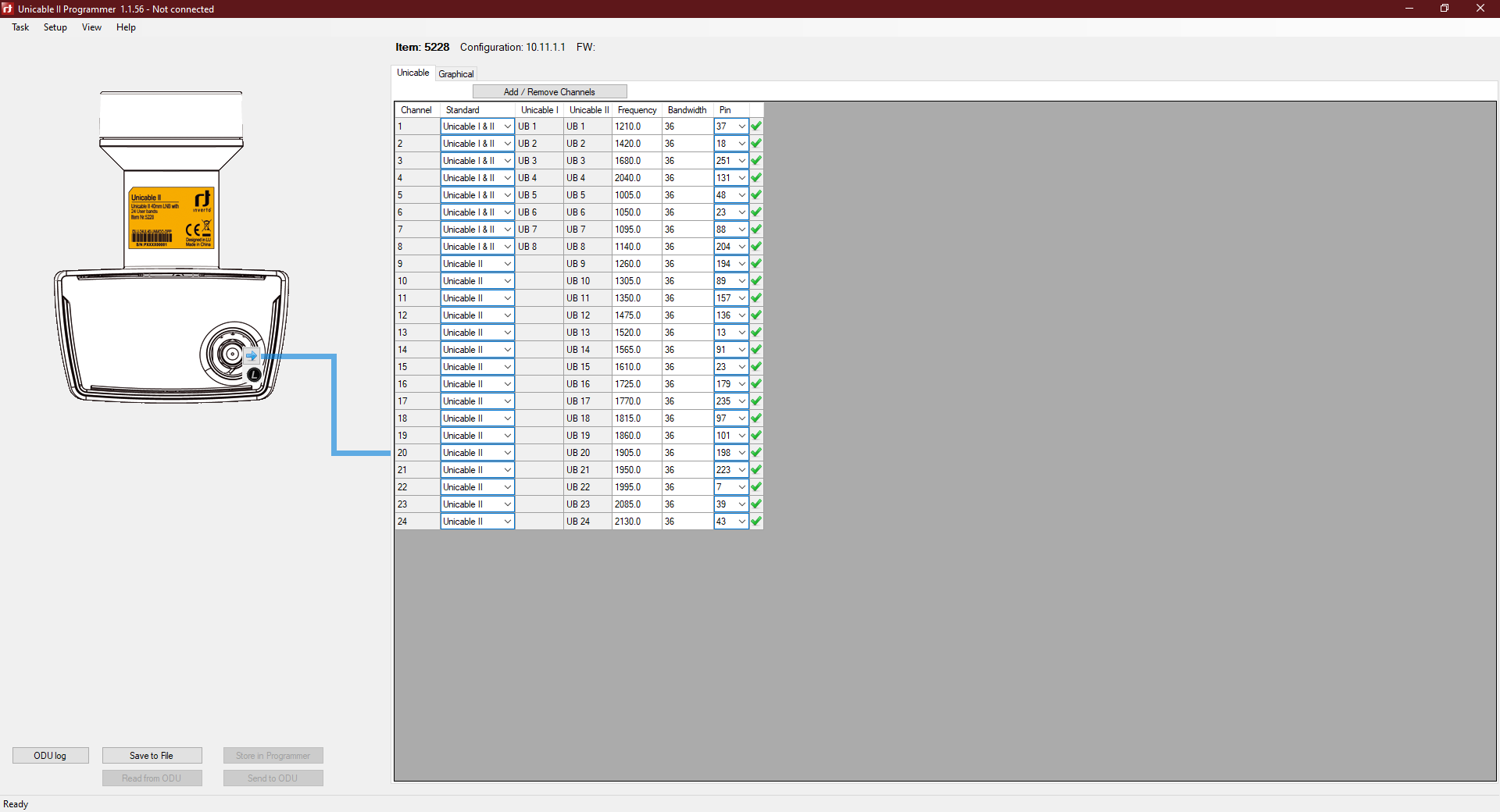

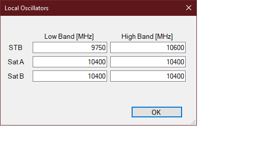

Frankenstone
Re: UNU4Kse Unicable 2 einstellen?
Dem nuss ich keider Widersprechen.
Ich habe den SatPal von Inverto, damit kann man auch die Dur Line Uni Schalter und LNB's proggen.
Die LOF stellt man wie gewohnt am Receiver ein.
low 9750
high 10600
switch 11700
Dies sagt mir auch die Software womit der SatPal angesteuert wird und die ODU Einheit progammieren kann.
Screenshot kommt gleich.
Bilder sagen mehr als Worte Da sieht man es das die STB wie gehabt eingestellt wird.
Wichtig natürlich natürlich die UB und Frequenz.
Neutrino fängt mit 0 an zu zählen.
Dies müsste dem von DurLine entsprechen und sind die Standard UB und Frequenzen. Auch die WB Schalter werden so angesprochen.
