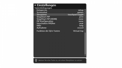

Die Tasten sind ab morgen (29.09.22) mit drin und der Sleeptimer ist auch frei wählbar.Bualicher hat geschrieben: ↑Do 22. Sep 2022, 16:31 ... andere Tasten die, zumindest von mir, nicht gebraucht werden (z.B. Taste mit Maussymbol (Key 0212) oder "VOD" (Key 0273) in der untersten Reihe)...
Also, ich würde es sehr begrüßen, wenn die Funktion Sleeptimer auf eine Taste der Fernbedienung gelegt werden könnte.

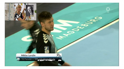

ich würde mir wünschen das man pip auf tastendruck von links auf rechts wechseln könnte
weil manchmal das pip fensterchen die anzeige verdeckt .. habe ich gerade bei eurosport .. beim snooker
schnell mal eben den pip von rechts auf links ändern ist doch recht umständlich ..
so eine zap funktion von links nach rechts bzw. von oben nach unten .. das wäre mein wunsch für pip
einfach zap.. pip links .. rechts .. oben .. unten dann würde pip noch mehr spass machen. bzw. ich das öfter nutzen.

Auf Prev habe ich schon replay drauf und auf Next die Neutrino-Mediathek.

Sind halt nur keine mehr übrig.TangoCash hat geschrieben: ↑Sa 19. Nov 2022, 10:22 Tasten kannste dir selber aussuchen
https://github.com/TangoCash/neutrino-t ... 8826c40c09

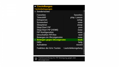

ich habe mir das mal schnell compiliert, tango die richtung im pip .. also im uhrzeiger bzw. gegen diesen rotieren sind vertauschtTangoCash hat geschrieben: ↑Sa 19. Nov 2022, 10:22 Tasten kannste dir selber aussuchen
ist aber der hammer .. danke tangocash .. vanhofen

zuerst mal vielen Dank an TC, das ging ja super-fix !!!
In einem Punkt hat Gorcon aber recht, es gehen so langsam die Tasten aus. Da diese Funktion ja aber nur bei aktiviertem PiP Sinn macht, könnte man das davon abhängig machen, und damit die Tasten quasi doppelbelegen, so àla (pseudocode):
If PiP_is_active and Taste_xy_wurde_gedrückt
...... then verschiebe_PiP_Fenster
................. else mach_was_auch_immer_die_Taste_ansonsten_macht ?

so ist es .. deshalb habe ich für pip-rotate die back taste gewähltDon de Deckelwech hat geschrieben: ↑Sa 19. Nov 2022, 18:14 Hi,
im movieplayer zeigt mir die back taste die zeit an

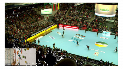

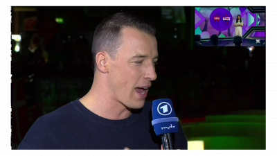

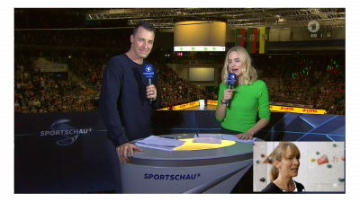

thema pip-rotate..
tango kannst du mir bitte mal zeigen .. wo ich 5 pixel dazu addieren kann
weil der abstand rechts zu links .. rechts oben u. unten ist i.o.
aber links oben u. unten müsste ich noch ca. 5 pixel zur x-achse dazu addieren ..
das sieht man schön oben im thread auf den bildern die ich gepostet habe
ansonsten ein topp gimmick
