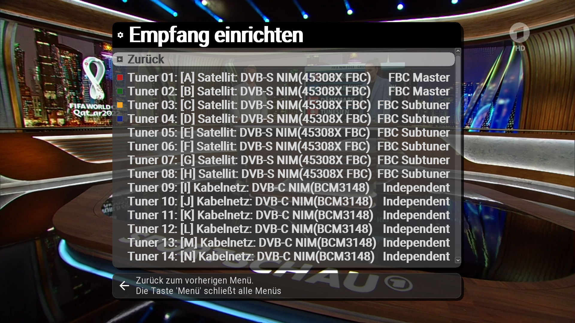

Re: Handling von FBC-Tunern
Nach erstem Test werden die Root-Slots den SetIDs 0 und 1 zugeordnet,
der Erste ist independent und konfiguriert, der Zweite independent und nicht konfiguriert
die weiteren 6 Subtuner werden als FBC_Loop klassifiziert und die 8 DVB-C Subtuner sind independent konfiguriert, aber werden nicht zugeordnet.

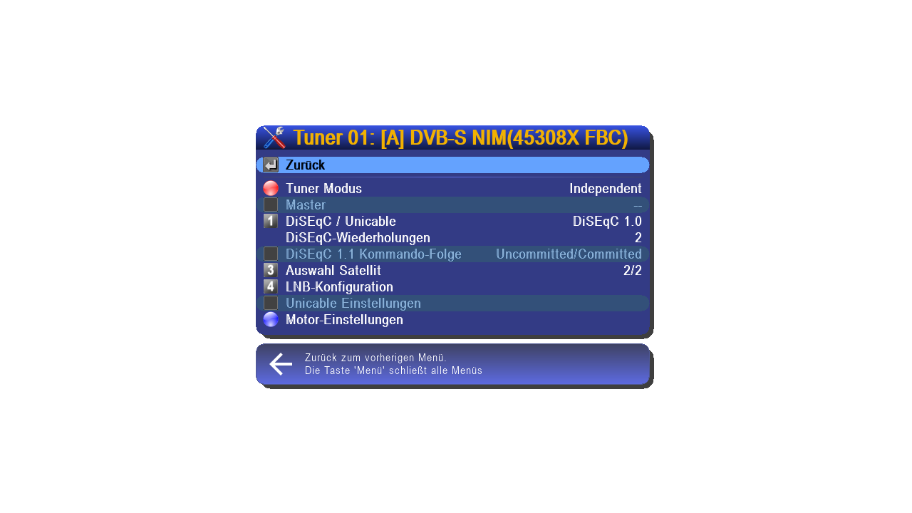

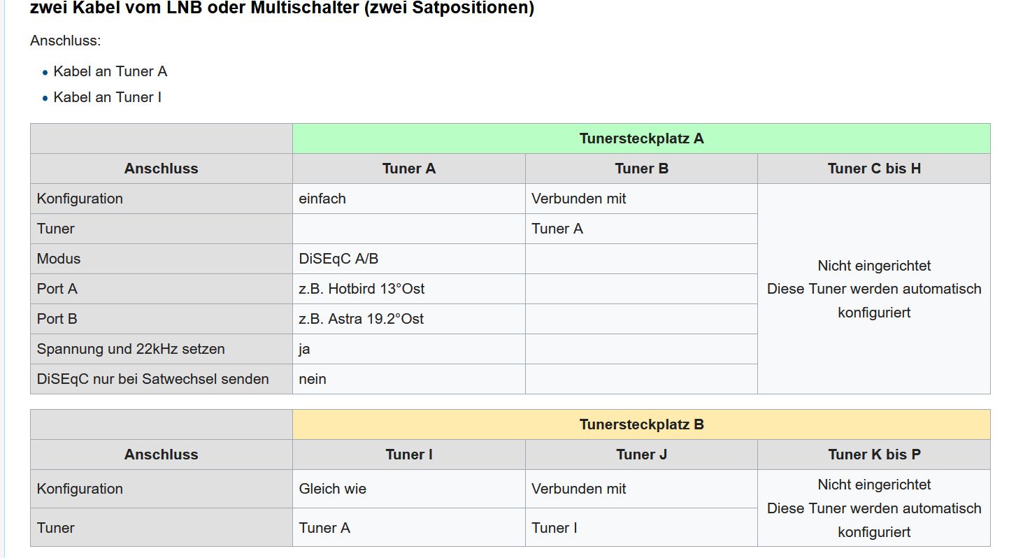

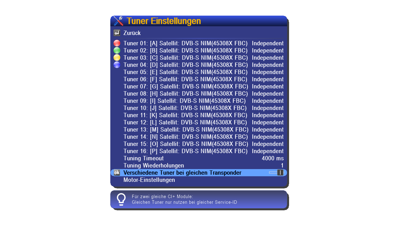

ich komme irgendwie nicht mit der einstellungen bei neutrino für meine test box "VU+ Duo 4K SE BT 2X DVB-S2X FBC Twin " zurechnet, in den E2 einstellungen geht das ziemlich einfach und mehr oder weniger automatisch.
Im tuner steckplatz A sowie im steckplatz B steckt jeweits ein Kabel - über jeders Kabel kann ich 19E und 13E empfangen - zur infor (in der Tank hatte ich standard diseqc 1.0 19E auf der 1 und 13E auf der 2.)
Für E2 habe ich mich am WIKI gehalten, siehe bild mit den Tunern steckplätzen.
Auf den anderen screeshorts sind die einstellungen unter neutrino, welche wie ich glaube falsch sind.
Wenn ich richgi bin ist der tuner 01 (A) - Steckplatz A von der Box, tuner 09 (I) sollte Steckplatz B sein oder?
Was mache ich mit den Tuner C bis H sowie Tuner K bis P ?

FBC Twin heißt du hast 8 oder 16 Tuner, unter Enigma2 kann man die ansprechen,
unter Neutrino hat das noch keiner richtig geschafft.
Ich selber habe eine Vu+ Uno 4K SE, die hat zwei Koaxanschlüsse und 8 Tuner, selbes Spiel, Enigma2 geht, Neutrino nur eingeschränkt
Deshalb hatte ich Dir auch von Vu abgeraten :)

Bei 2x TwinFBC S2X solltest Du 4 Anschlüsse haben, je zwei an den beiden Tunern.
Bei mir ist es so, dass die Box (Duo4K) nicht funktioniert, wenn an dem unteren Anschluss (independent konfiguriert) kein Kabel angeschlossen ist.
Kann also sein, dass die Einstellung A=Master B=Slave zum Erfolg führt.
Wenn Du zwei unabhängige Kabel zur Empfangseinrichtung hast, solltest Du die Tuner I und J ebenfalls identisch einstellen.
Nicht per Verweis auf A und B.
Ich habe an I bis P einen DVB-C FBC. Kann das leider hier nicht ausprobieren.

Das braucht man ja nur aktivieren bei den Tunereinstellungen, dann funktionieren auch Aufnahmen vom gleichen TP.
Welche Einstellung denn genau?
Das Problem bei überschneidenden Aufnahmen des gleichen Senders besteht jedoch weiterhin.
Gibt es dafür überhaupt eine Erklärung? Denn auf einer Neo (mit nur einem Tuner geht es ja auch)
