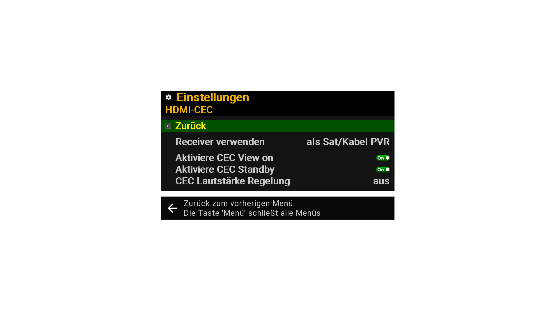

ich hab bei mir CEC aktiviert um meinen Fernseher von der HD51 ein- und ausschalten zu lassen. Das hat bis zu letzten Update (Version vom 25.11.2022) auch wunderbar funktioniert.
Jetzt ist es aber so, dass beim Ausschalten (Runterfahren kein StandBy) der Box zwar der TV ausgeschaltet wird, jedoch wird dadurch das Runterfahren der Box unterbrochen bzw. diese wieder eingeschaltet und dann der TV wieder mit eingeschaltet.
Bedeutet man bekommt das ganze nicht mehr ausgeschaltet, egal was man auch macht...
Hat jemand eine Idee?
