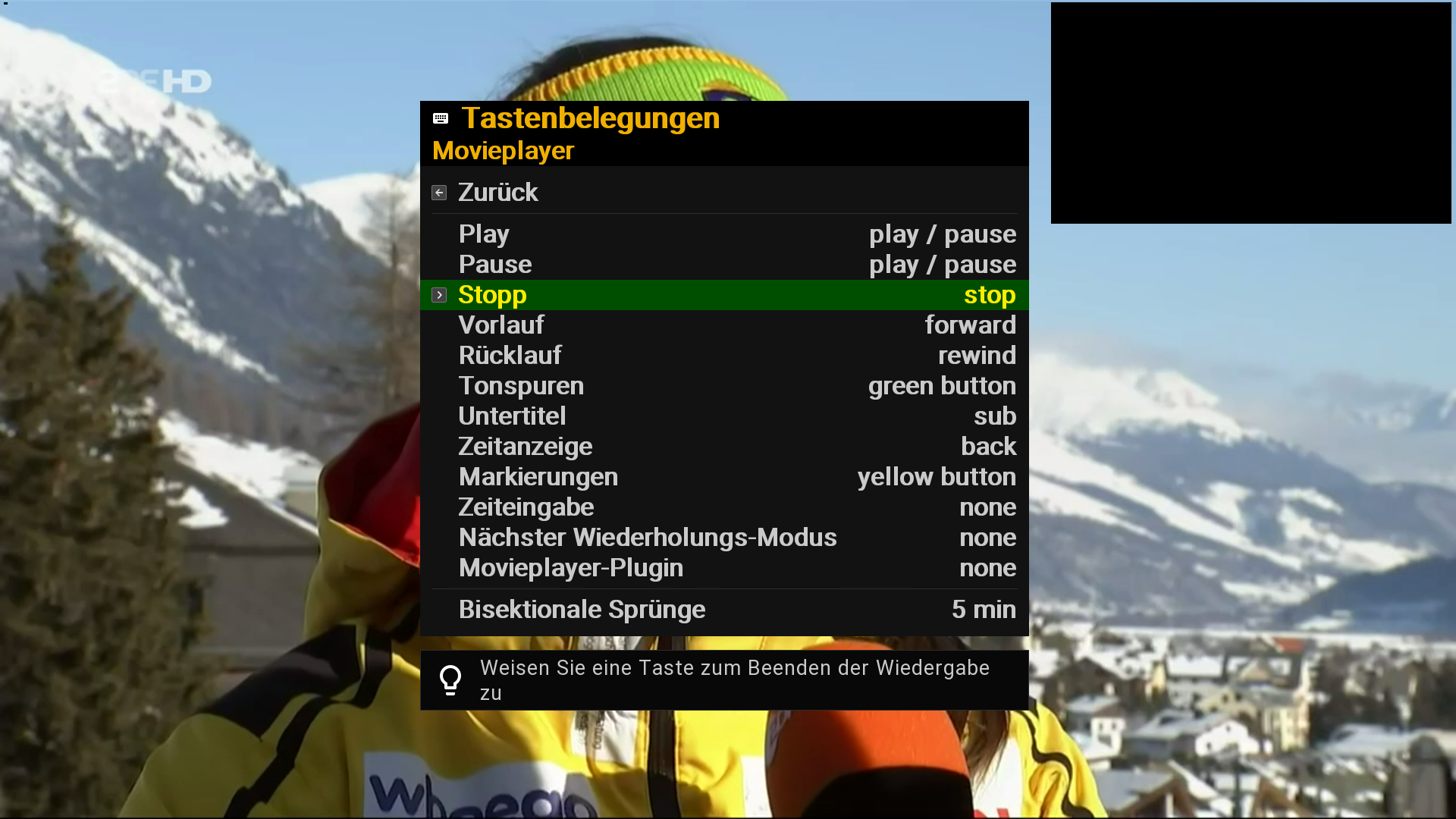

Beiträge: 3004
Deine Tasteneinstellungen zum Beenden von Aufnahmen hast du geprüft?
Beiträge: 2787
Has thanked: 39 times
Been thanked: 139 times
ja ..
