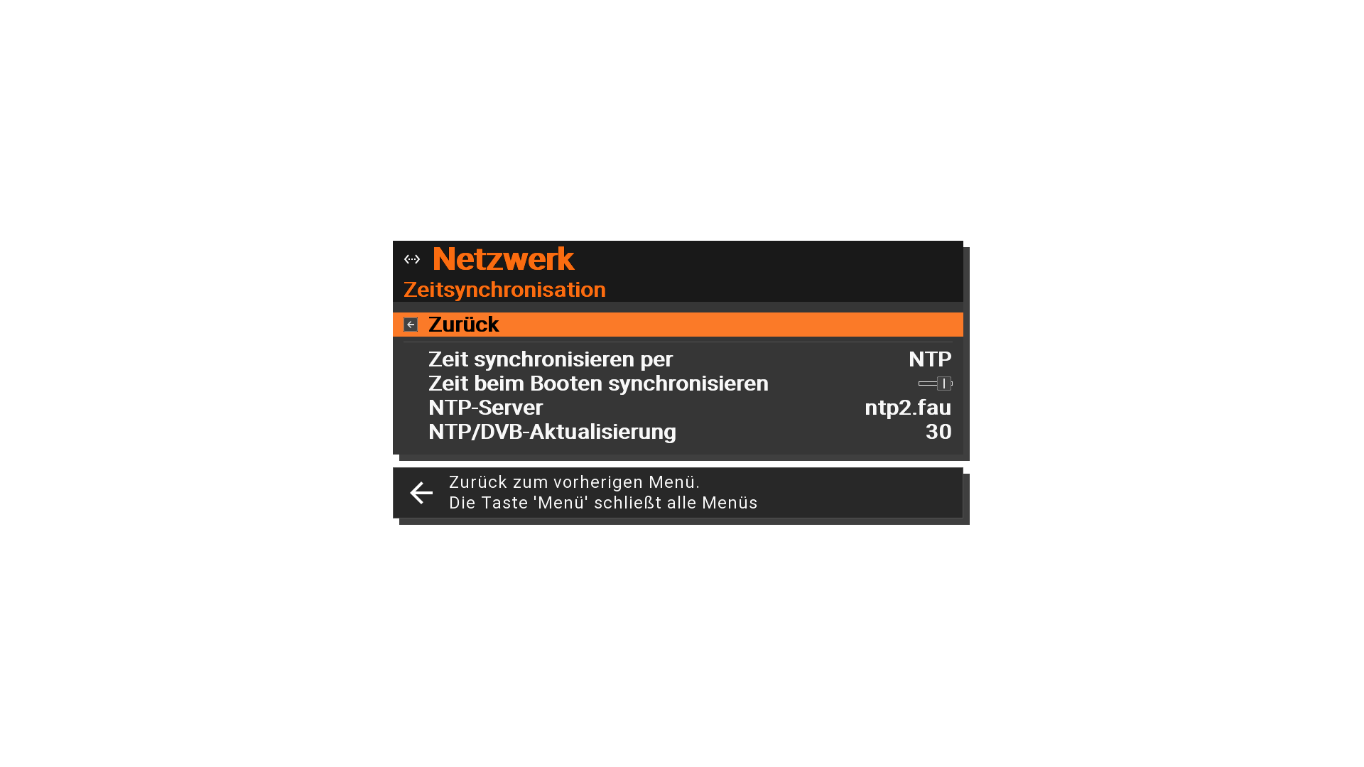

ich habe bei der MultiboxSE das Problem, dass einige Tage nach dem Boot die Uhrzeit merklich vorgeht.
Aktuell: Uptime 8 Tage, Systemzeit 4min. in der Zukunft.
Das fällt bei den timergesteuerten Aufnahmen negativ auf 😔
Unter Netzwerk ist die Zeitsynchronisation auf NTP eingestellt. Da habe ich wissentlich nie etwas verändert (0.de.Pool.ntp.org).
Egal was ich mache, ich bekomme die Uhrzeit nur durch einen Reboot korrigiert.
Im Laufe der Zeit driftet die Zeit dann wieder ab.
Das Phänomen ist mir noch bei keinem anderen Receiver aufgefallen.
Kann ich die Zeit anderweitig noch synchronisieren?

Auch meine FRITZ!Box als Zeitserver scheint nicht zu funktionieren.
Wenn die Synchronisation via NTP nicht funktioniert sollte eigentlich automatisch auf DVB gestellt werden. Steht so zumindest in den Hinweistexten.
Wie geschrieben habe ich noch bei keinem anderen Receiver bemerkt, dass die Uhrzeit nicht stimmt.

Ich kann andere Netzwerkgeräte problemlos entweder per externem Zeitserver oder mit dem Router erfolgreich auf die korrekte Zeit synchronisieren.
Kann ich denn eine Zeitsynchronisation irgendwie manuell über die Konsole anstoßen?
Dann würde ich wenigstens eine Rückmeldung vom System sehen.

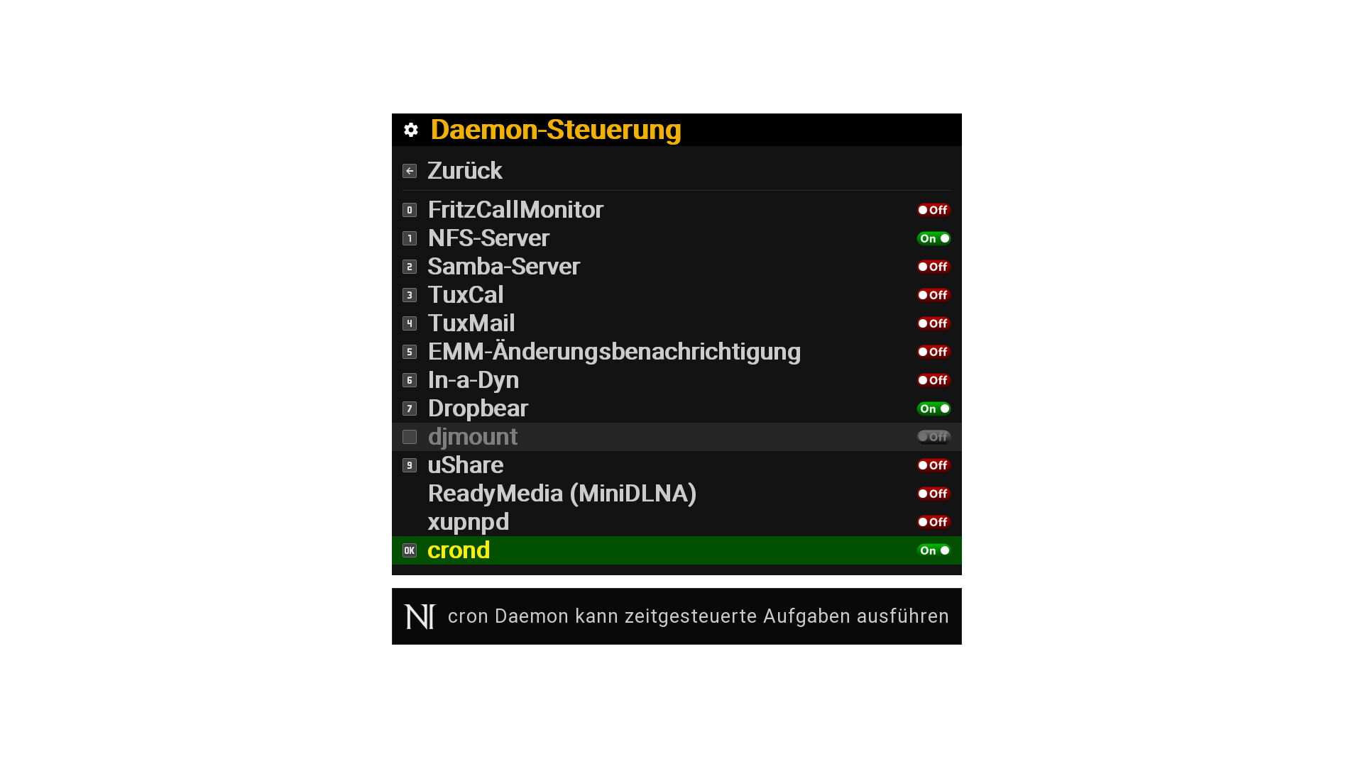

ja .. dazu brauchst du einen cron job ..
starte mal crond .. gehe dann auf die box .. also einloggen
und starte bzw. erstelle mit
crontab -e
eine job in dem du diese eine zeile einfügst ..
*/30 * * * * date +%T -s "$(curl -s http://worldtimeapi.org/api/ip.txt| sed -n 's/^datetime://p'| cut -d'T' -f2| cut -d'.' -f1)" > /dev/null 2>&1
das ganze abspeicherst und das programm beendest.
danach wird alle 30 minuten die zeit via internet geholt u. gestellt
ich hoffe das hilft ..

Auch wäre der Crontabeintrag dann vermutlich nach einem Update weg. Den Befehl, sofern er funktionieren würde, könnte ich aber in ein Script packen und bei Bedarf oder den Timer starten lassen.

Die Crontabeinträge bleiben dir erhalten, so nebenbei.

Also ich setzte die Zeit auf der Axas und den hd51 mit ntp2.fau.de oder die Fritte.
Das funktioniert problemlos.
