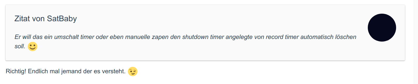

Dass hatte damals Satbaby eingebaut: https://dbox2world.net/forum/index.php? ... /&pageNo=1
Wenn ich wüsste wo man das im Quellcode findet würde ich selbst "versuchen" das rein zu basteln. (wobei die Chance dass ich das hinbekomme sicher bei 0,1 steht. :sweat_smile: )
Re: Axas E4HD Ultra FB Codes
meinst du das ..
