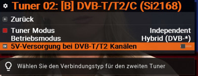

ich habe heute mal spaßeshalber das erste mal DVB-T2 mit meiner Axas e4hd ausprobiert.
Dabei ist mir folgendes aufgefallen:
  • Die Biterror Anzeige scheint auf 0 festgenagelt zu sein obwohl ich wegen sehr schlechtem Empfang ständig Bildstörungen habe (letzteres ist halt Empfangbedingt im Plattenbau eher schwierig).
  • Scheint es wohl keine 5V Spannung für Aktivantennen bzw. Antennenumschalter (DVB-T/DVB-C) zu geben.
  • Wird bei den technischen Daten die Audiospur von AACP Tonspuren keine Datenrate/Tonspuranzahl ausgegeben.
  • Werden ja einige Sender nur per Internet übertragen (z.B. ard_alpha) gäbe es da eine Möglichkeit einen möglichen WebTV Link automatisch zu erzeugen?
Ich wollte das wie gesagt nur mal ausprobieren, da aber eine 5.1 Tonspur mir auch bei den ARD Sendern sehr wichtig ist, fällt das ganze eh aus.

Meine HD51 schickt die 5V (eher mehr) auf Wunsch (Tunereinstellungen) auch an den DVB-T2 Tuner (ist ein Hybrid C/T2)
Umschalter (Axing) funktioniert einwandfrei. Antennenspeisung geht auch, wenn man das nicht sperrt.
Andere Hersteller unterstützen das wohl nicht.
Meine Frage dazu wurde damals mit "das liegt am Treiber" beantwortet.

OK, den Schalter für die 5'V habe ich eben auch gefunden. :thumbsup:

welchen Schalter???
Iirc kann die Axas das mit den 5V zwar prinzipiell, der Hersteller hat aber iwie geschlampt, da muss wohl eine Brücke am Tuner gelötet werden. Hatte ich damals im OATV-Forum gefunden, kA, ob ich das hier schon mal geschrieben hatte.
edit: hier der Link zum OATV-Forum, wo das beschrieben ist:
https://www.opena.tv/axas-e4hd-ultra/39 ... bauen.html

Don de Deckelwech hat geschrieben: Do 4. Mai 2023, 17:04 Hi,
welchen Schalter???
Den im Tunermenü:

funktioniert der denn auch???

Ja, funktioniert. (ohne Lötarbeiten)

Die Infos dort im OATV sind ja auch schon ein paar Jahre alt! :) Evtl hat der Hersteller inzw die HW angepasst, wer weiss.
