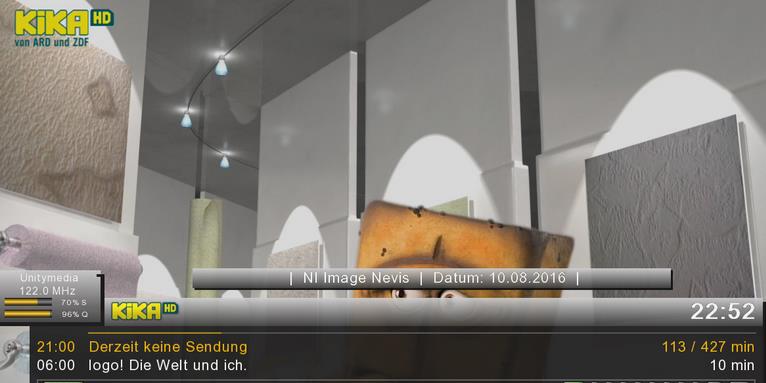

Und bei mir ist Kika HD auf jedem TV mit DVB C Tuner (5 stück) und auf der Eco+ und Class C fehlerfrei,aber bei beiden Neo2 habe Ich Qualität 9%.Und die 1 Box war Neu (noch kein 2 jahre alt) und die 2 Box war gebraucht,oder die Tuner sind einfach Schxxsse.

Jetzt habe Ich wieder mal Qualität 48% bei KIKA HD auf der 1 Box und Qualität 33% auf der anderen Box.

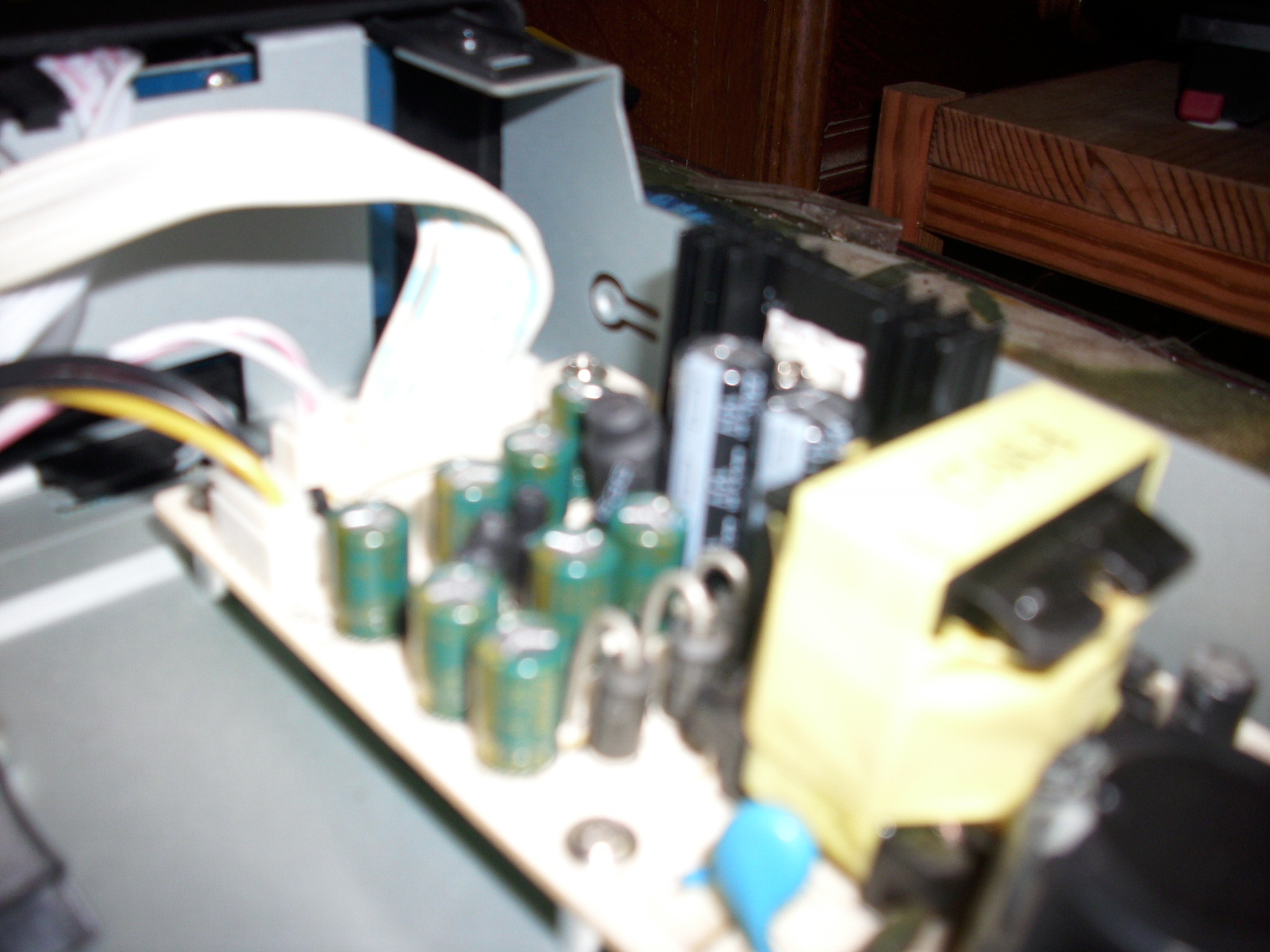

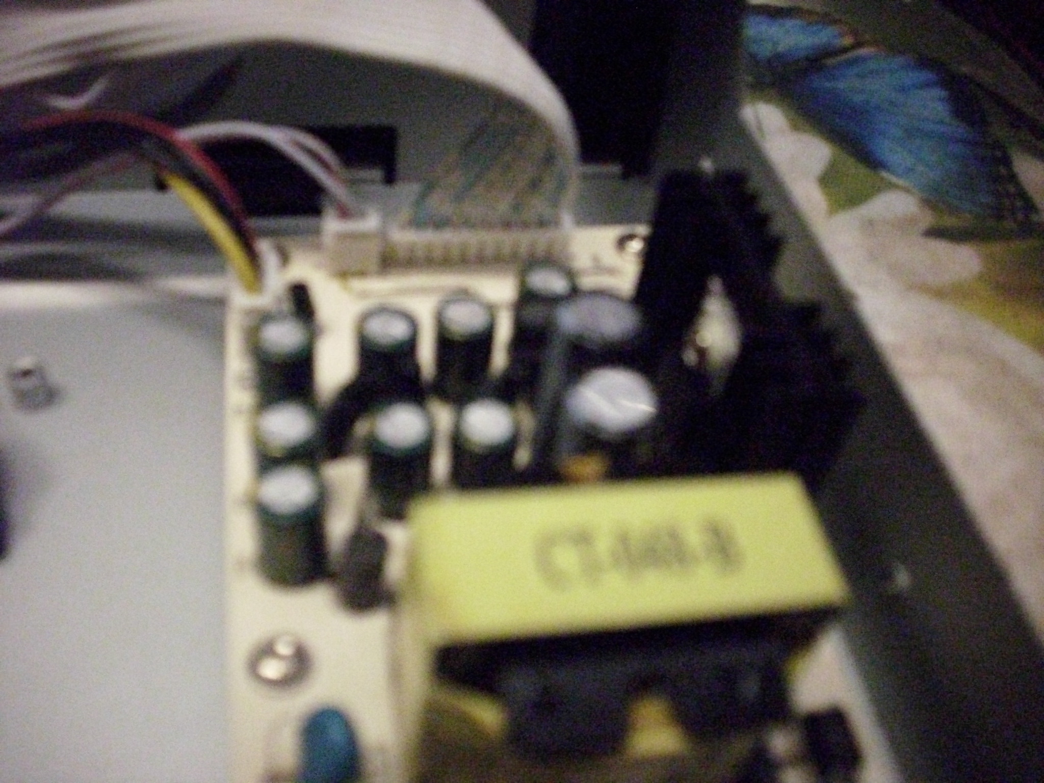

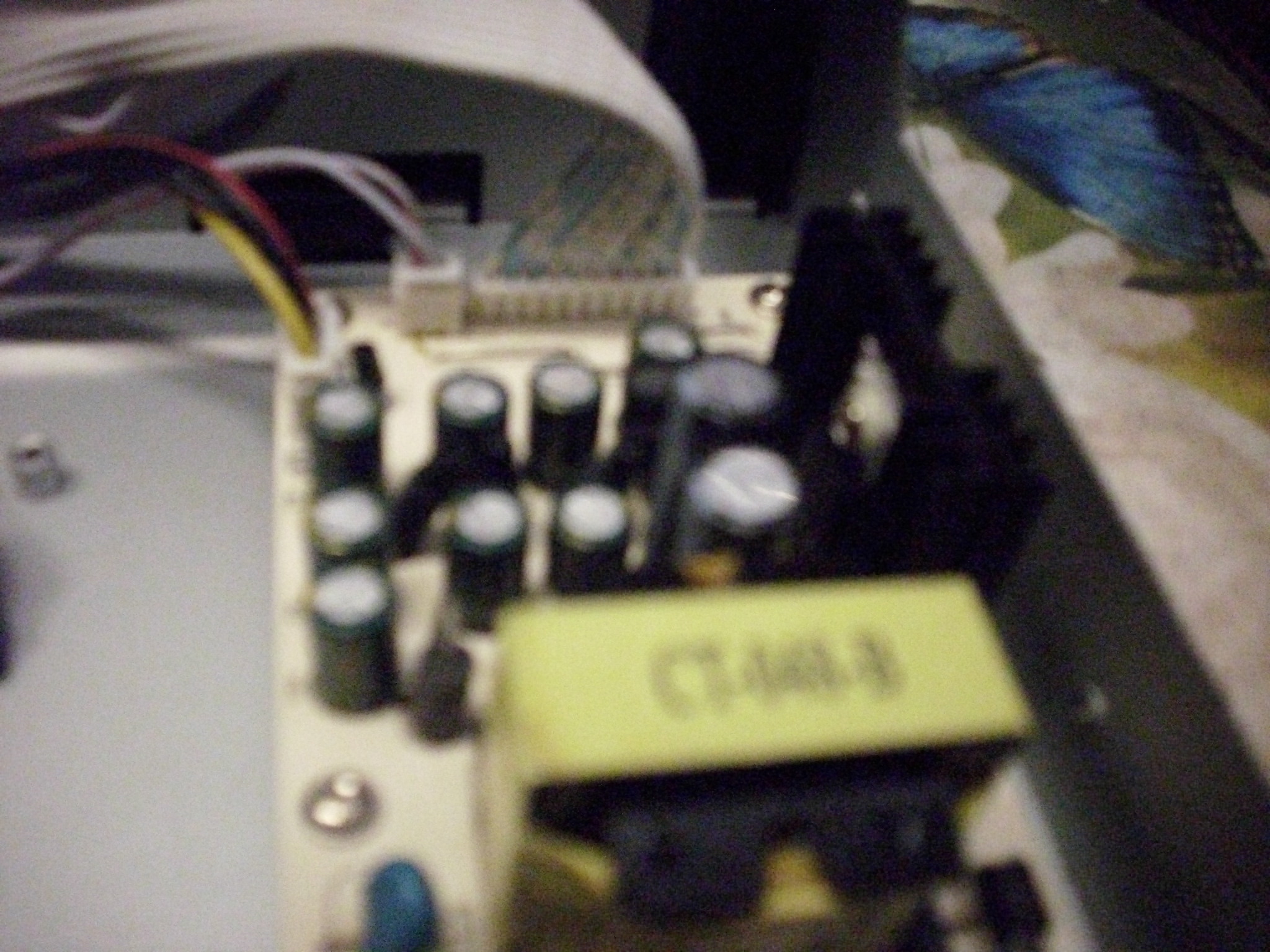

Ich habe jetzt mal die 1 Neo2 Kabel aufgemacht,und das Sieht alles sehr Gut aus kein Elko ist gewölbt oder irgend was geschmort.Habe mal 2 Bilder gemacht bekomme Sie aber leider nicht Besser hin.
Meine Frage soll Ich jetzt trotzdem die 2 Elkos 2200 10V tauschen lassen,oder was soll gemacht werden.
gruss langer
gruss langer

- Beiträge: 1218
Re: Neo2 Kabel startet nur mit einem leeren Blauen Bildschirm.
Jedes Handy sollte bessere Fotos machen. Auf Deinen ist nichts zu erkennen.

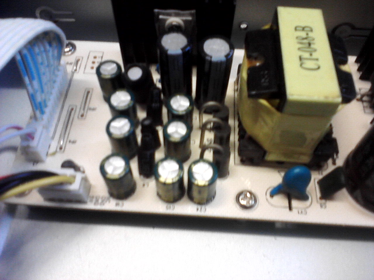

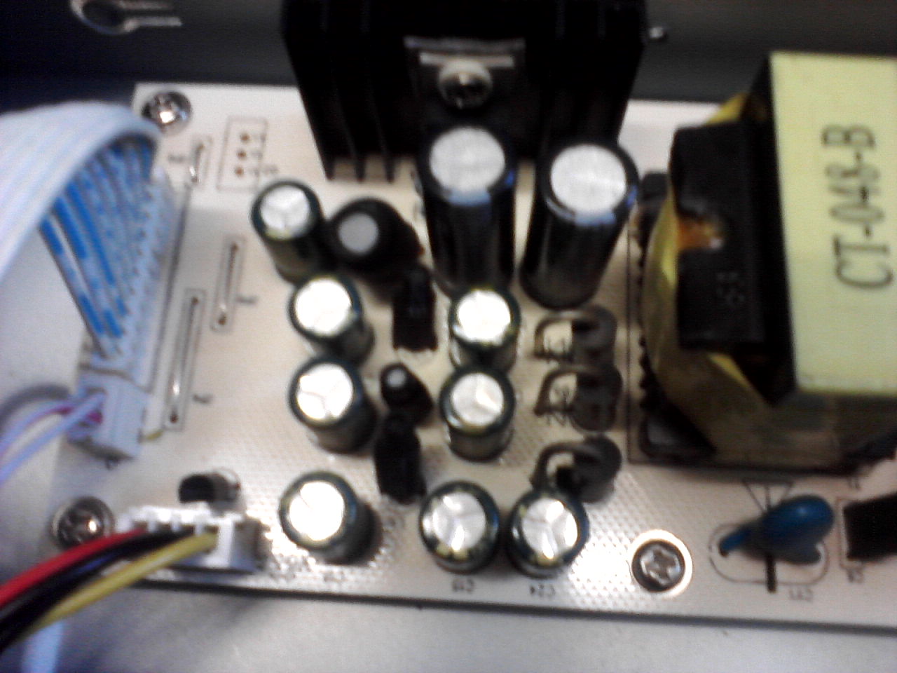

Die sind vil Besser
Die sind vil Besser

So habe mir Elkos geholt die hatten aber nur 2200 uf 16V soll ja kein Problem sein,lasse mir die später in beide Boxen ein Löten.Bei meinem Icord HD hatten die Elkos auch Ausgesehen wie Neu,aber nach Tausch von 7 Elkos war das Problem geschichte.
Bin wirklich mal gespannt ob es besser wird.
gruss langer
gruss langer

So Heute wurden bei beiden Neo2 Kabel die 2 Eklos 2200uf 10V gegen 2200uf 16V ausgetauscht,die Alten hatte zwar die gleiche Leistung/Stärke.Waren aber unterschiedlich Hoch zbs VENT 19mm zu 24mm.
Das einzige was Ich gleich gemerkt habe ist,das die Qualität bei beiden Boxen zbs auf KIKA HD auf 56% und 46% gestiegen ist.Und Ich meine die Box fährt etwas schnell hoch,mit 1:13 Minute bis Bild habe aber vergessen vorher mal zu messen.Jetz muss man mal warten ob es noch Fehler gibt.
gruss langer
gruss langer
