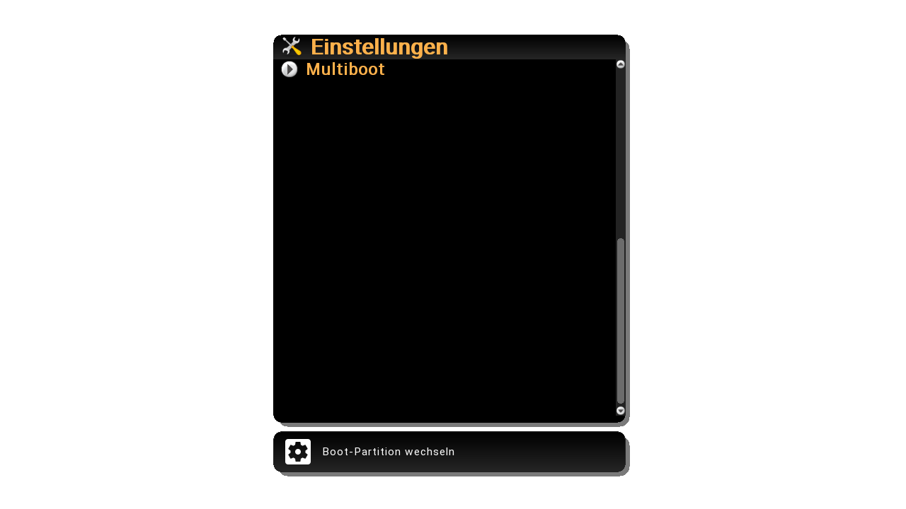

DJHarty hat geschrieben: Sa 30. Nov 2024, 23:28eine andere Partition booten?
unter Einstellungen zu finden "Multiboot" und Plugins gibt es genug man(n) muss diese sich nur selbst hübsch machen und Neutrino genau wie Enigma nach den eigenen Wünschen einrichten :ok_hand:
