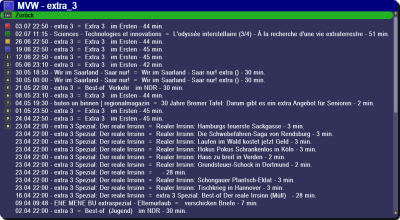

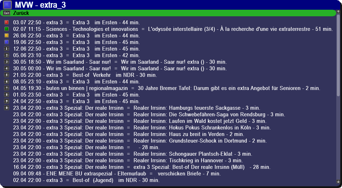

Man nehme es mir bitte nicht übel, aber ich bleibe bei der alten Darstellung.
ALT:
NEU:
Wie man sieht, schaut das doch recht seltsam in der geänderten Version aus. Sämtliche Datumsangaben sind zudem auch aus den Texten entfernt. Ich weiß, steht eh vorn.

@BPanther .. links steht das datum und info bekommst du mit ok

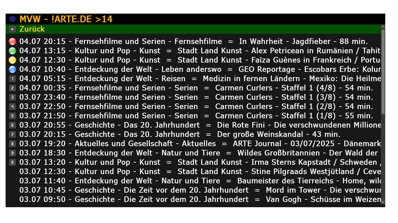

Beiträge: 2917
Has thanked: 51 times
Been thanked: 175 times

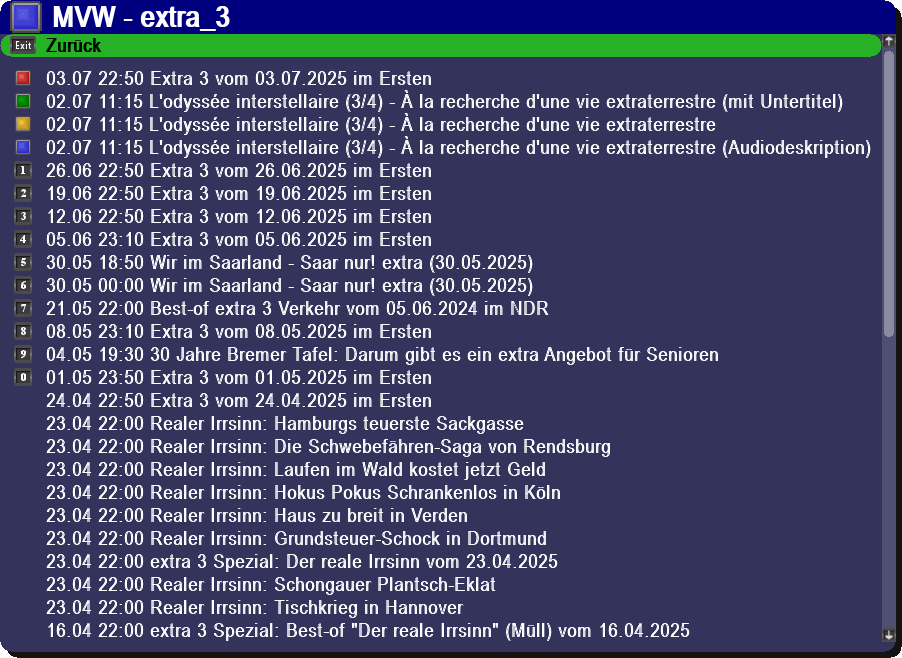

@BPanther .. in erster linie geht es um die darstellung der sender um eine schnelle übersicht
zu haben .. da will ich nicht alles doppelt sehen bsp. arte
in der nächsten version ist dann im menü ein BP special schalter drin für fliter on/off
das hatte ich in der krüze nicht geschafft.
ps .. jede meinung zählt :wink:

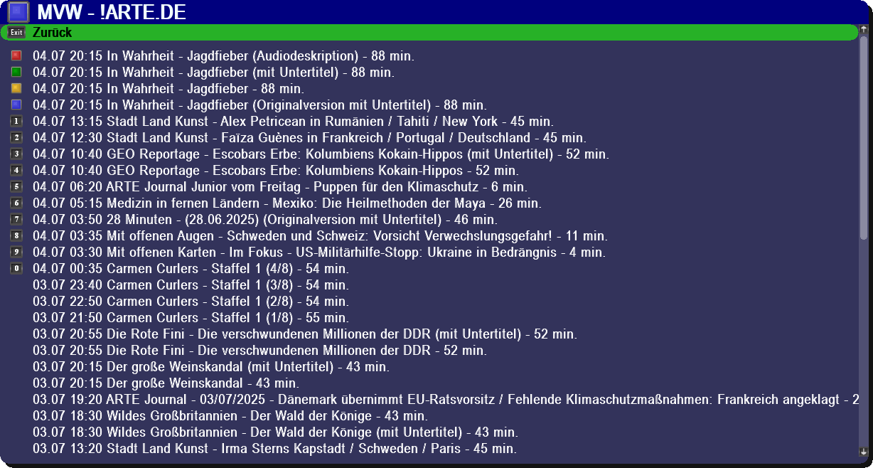

zeig mal dein arte ..

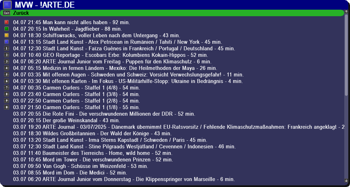

Beiträge: 884
Been thanked: 63 times
Hier mein ... Arte :)
Da ist das mit der Laufzeit bereits mit drin.
Ja, klar ist da einiges mehrfach durch UT/AD/OV/OmU usw. Da ich eher aber gezielte Einträge statt eines kompletten Senders vorgebe, ist das hier nicht ganz so tragisch. Aber wie man bei X3 gesehen hatte, tauchte das "extra 3" dann mehrfach in einer Zeile auf, was es auch wieder unübersichtlicher macht. Aber ich weiß, ist auch erstmal nur ein Anfang, und die Idee mit der Laufzeit fand ich auch gut, daher auch gleich übernommen. So erkennt man leicht irgendwelche Trailer oder sowas in der Art.

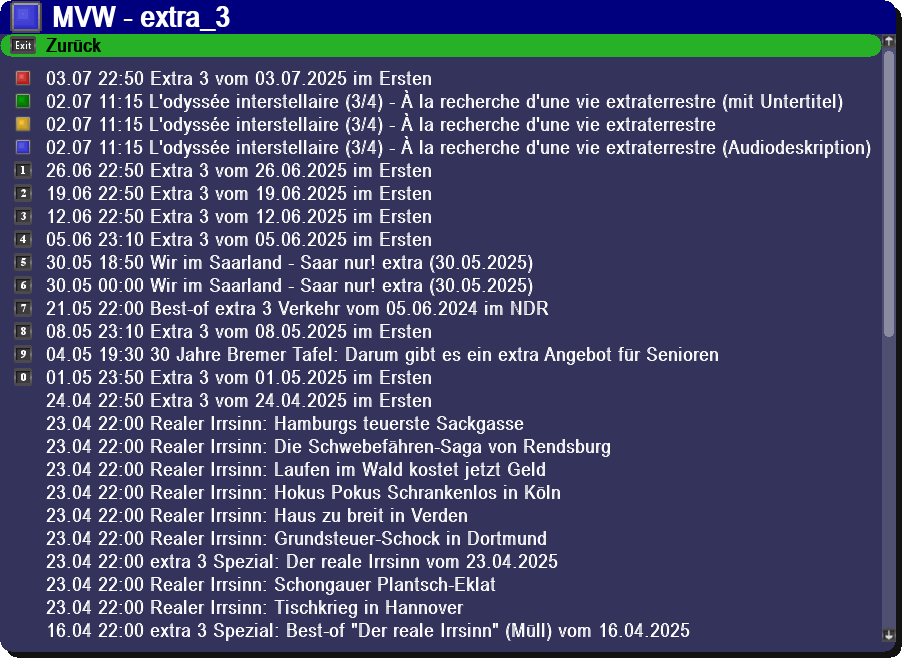

Beiträge: 884
Habe mal den Filer auch eingebaut, aber etwas anders. So sieht jetzt Arte bei mir aus:
So reicht es mir persönlich vollkommen aus. ;)

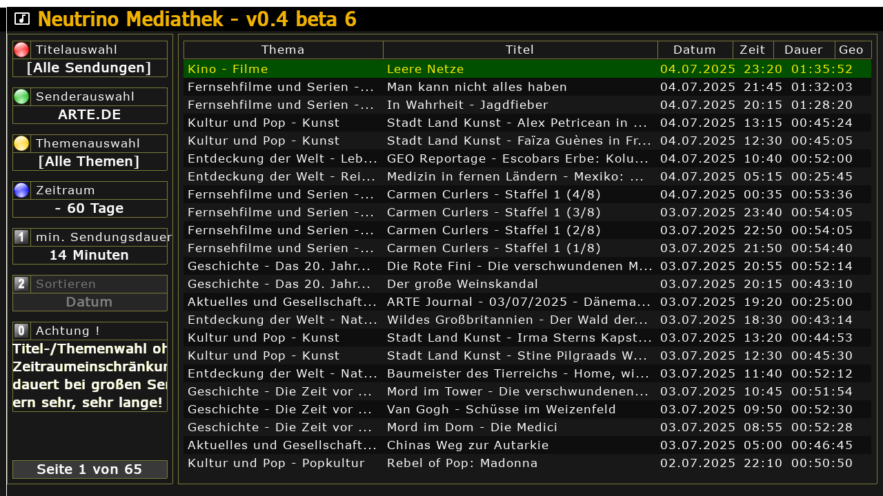

bei mir wird nichts entsorgt. heute habe festgestellt das die N-MT nur 60 tage in der datenbank
abrufen kann es gibt zwar die option "all" aber das funktioniert nicht :nerd: obwohl die datenbank
zurückreicht bis 2022 und die funktion datum ist auch nicht fertig geschrieben worden.
ich schätze das micha-bbg jahre daran gearbeitet hat .. entsorgen ne ne ne .. eher ein gutes lehrstück :relaxed:
Beiträge: 2917

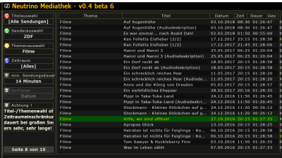

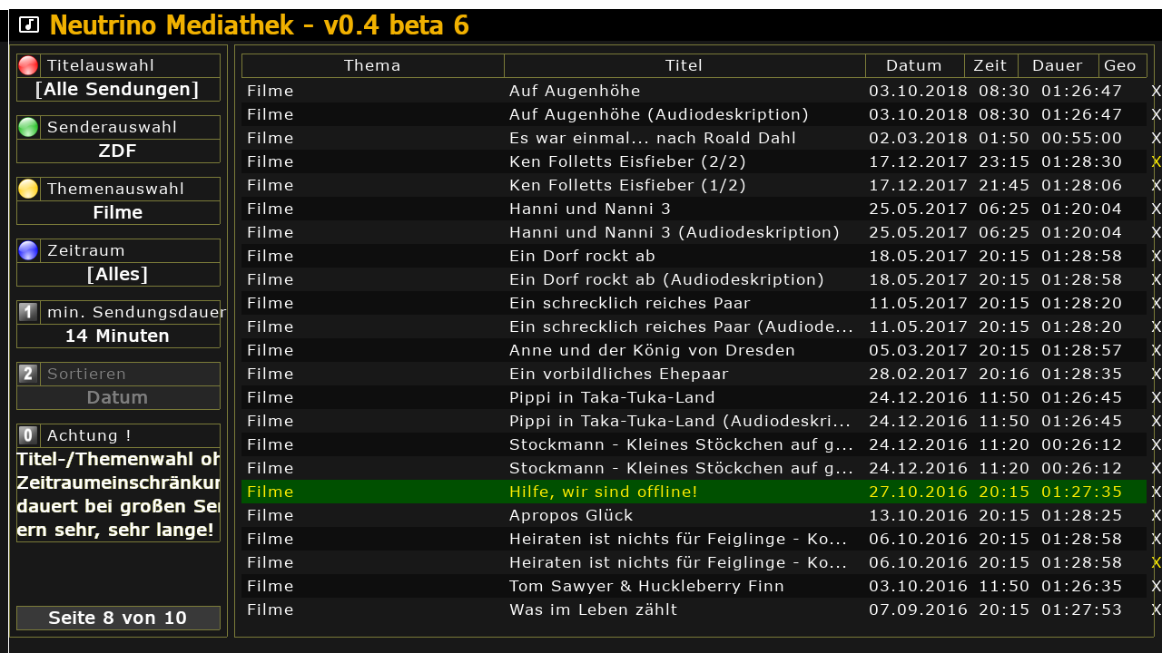

kleiner tipp noch von mir i.p. neutrino-mediathek .. da der server von micha noch läuft
könnt ihr das aber noch nutzen. ihr bekommt zwar im moment keine aktuellen daten mehr
aber die alten filme und serien liefert die datenbank noch stellt euch das ein wie auf dem bild
unten dann bekommt ihr eine liste .. gut das dauert ein bisschen .. aber da werden euch dann
zirka 200 filme aufgelistet von 2015 bis juni 2025 so kommt ihr an die alten daten ran.
alles kann man bzw. die älteren beiträge sind mitunter nicht mehr abrufbar .. aber bei der grossen
auswahl ist für jeden was dabei. probiert es aus also sender z.b. ard themenwahl filme usw.
viel spass beim gucken.

ich habe der neutrino-mediathek jetzt auch beigebracht mit 90,120, 365
tagen zuarbeiten das geht dann im aufbau der liste schneller.
Beiträge: 2917
ich möchte meinen server testen ob er kompatibel zur neutrino-mediathek ist.
leider kann ich hier die url nicht online stellen, da es ein kleines system ist. aber wer interesse hat
kann sich gerne mittels PN melden und ich sage euch wie und wo ihr was machen müsst.
ich gehe erstmal von 10 nutzern aus und sollte ich mich nicht melden, dann ist alles belegt bzw. vergeben.
lust auf die neutrino-mediathek?
wer zuerst kommt, mahlt zuerst :wink:

Mir ist eben aufgefallen, sobald man zb. Auf Kika die minimale Sendungslänge auf einen Wert wie 30 min stellt, scheint im ersten Mmoment nichts gefunden zu werden.
Aber wenn man die leeren Seiten durchblättern kommt dann doch etwas.
Ich war etwas irritiert da es dort 650 Seiten gibt.
Aufnahmen gehen auch normal.
Beiträge: 2917
@Gorcon ja das ist so .. micha filtert die seite z.b. min. sendungsdauer 30 .. dann werden die zeilen
rausgenommen < 30 minuten .. du bekommst pro tag nur angezeigt alles > 30 minuten.
aber das hat den vorteil das man sich schnell von tag zu tag hangelt mit fb left / right.
teste und berichte :wink:

Einen Bug habe ich aber glaube ich entdeckt.
Auswahl ARD
Zeitraum alles
min Dendungsdauer 120min
Themenauswahl: Cinema Strikes Back
Es werden 10 Beiträge gefunden, aber das sind wohl Podcast?
Abspielen geht dann nichts.
Ich hatte nur wahllos suchen lassen und da ist mir das aufgefallen.
Kann man sowas vielleicht filtern (wenn man es eh nicht abspielen kann?)
Die Suche geht ansonsten deutlich schneller.
