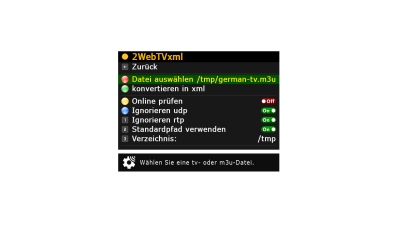

Braucht man eigentlich nicht da m3u Senderlisten auch gelesen werden.
Das Konvertierungsprogramm hat auch den Nachteil das einige Einträge nicht übernommen werden.

ich habe etliche m3u Dateien in meiner Liste, die laufen alle problemlos ohne konvertieren.
Lege mal im Verzeichnis
Eine Datei an z.B.
Dort kommt rein:
Die Datei muss ausfürbar gemacht werden. Box neu starten, dann wird die Datei HasBahCa_IPTV.m3u von Dropbox geladen.
Unter Einstellungen/Multimedia/WebTV muss die Datei angezeigt werden, ansonsten neu laden lassen. Danach sind die Sender in der Liste. (es kann gut sein das da viele nicht mehr laufen,die Liste ist schon älter)
Und genau so kannst Du andere Sender auch direkt mit der Box laden lassen.
/var/etc/init.d
S80webTV-Download
#!/bin/sh
cd /var/tuxbox/webtv
wget -O HasBahCa_IPTV.m3u https://tinyurl.com/yqg7xope
exit
Der Nachteil ist das Logos und EPG nicht funktionieren.

dann kann @dulla56 gleich seine datei tv_channel.m3u
nach
kopieren und die box neu starten.
dann sollte irgendwas unter webtv-kanäle auftauchen.

Hatte ich ja von Anfang an geschrieben, dass das geht.jokel hat geschrieben: ↑Mi 9. Jul 2025, 17:14 dann kann @dulla56 gleich seine datei tv_channel.m3u
nachkopieren und die box neu starten.Code: Alles auswählen
/var/tuxbox/webtv
immer daran denken das ist kein profi.

Ist mit Dropbox aber halt einfacher da man dann die Datei auch auf dem PC hat.
Alle Änderungen dort werden dann beim nächsten Start des Receiver automatisch übertragen.

@Gorcon .. um dein script zu verbessern .. füge das hinzu ..Gorcon hat geschrieben: ↑Mi 9. Jul 2025, 16:57Code: Alles auswählen
#!/bin/sh cd /var/tuxbox/webtv wget -O HasBahCa_IPTV.m3u https://tinyurl.com/yqg7xope exit
wget -q "http://localhost/control/reloadchannels?hardreload=1" -O /dev/null

Ist nicht nötig! Es wird immer automatisch eingelesen da das vor dem Start von Neutrino passiert.
Aber danke für den Befehl, ich hatte schon x mal danach gefragt um von einem Plugin die Sender automatisch einlesen zu lassen. (z.B. von 2webtvxml)

ok .. du hast deine datei ..
nach ..
kopiert ..
danach hast du den receiver neu gestartet .. mit z.b. ..
und jetzt die frage .. du schreibst .. habe kein bild
hast du deine sender gefunden .. die du dir ansehen möchtest?
du musst das schon genauer beschreiben wo dein problem ist.
zum beispiel schreibst du .. nach dem neustart .. bleibt die box hängen
wenn du möchtest kannst du mir deine .m3u per PN schicken .. dann schau ich nach
ob das überhaupt möglich ist die datei ins webtv einzubinden .. sodass du dir die sender ansehen kannst,
oder ob wir das vorher konvertieren müssen damit du deine sender sehen kannst.
ps .. du kannst hier auch deinen link posten zur .m3u datei .. oder ist das geheim?
