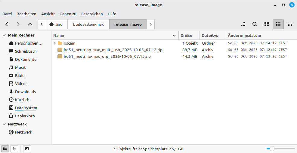

Zara ist hier fast fertig in einer VM.
Hab die Mate Version genommen
Von ca. 18 Uhr bis 19:48 Uhr Image für E4HD gebaut ohne Probleme
Ab jetzt mit Cache wird es schneller bauen.
Schönes schneller LM22.2 Mate "Zara", kann man empfehlen.

lmde7 hab ich mit deinem Buildsystem in einer VM ausprobiert, lief durch bis auf eine Kleinigkeit:
der Ordner ~/own-files/neutrino-hd war noch nicht erstellt...
