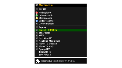

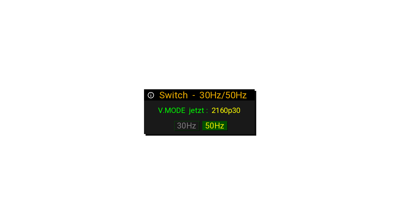

jokel hat geschrieben: Mo 15. Dez 2025, 13:53
ps .. wegen der mischung der 25/30hz streams hat sich bei mir das plugin switch bewert ..
dieses werde ich in einer lua version anpassen.
dies ist das gleiche plugin wie die .sh version .. aber in .lua ist halt besser / schöner ..
das plugin erkennt ob 30 bzw. 60hz einzustellen sind ..
ich selber habe das oft im einsatz bei samsungtvplus in verbindung mit streamlink :wink:
HF
