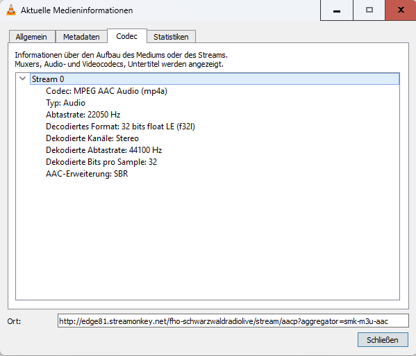

mir ist gestern aufgefallen das der Radiosender Schwarzwaldradio :
	<webradio title="Schwarzwaldradiolive" url="http://edge81.streamonkey.net/fho-schwarzwaldradiolive/stream/aacp?aggregator=smk-m3u-aac" />
mit dem Image 4.20.1025.095 vom 05.04.2026 stumm bleibt.
Mit dem Image 4.20.1005.024 läuft der Ton ganz normal. Es ist die gleiche Senderliste und exakt die gleichen Einstellungen.
Andere Sender (die mit mp3 senden) laufen. Dieser Sender ist derzeit der einzige mit AAC.

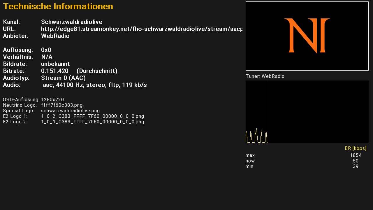

mit dem jetzigen image getestet ..
null problem .. box ist H7/c .. i.p. ton.

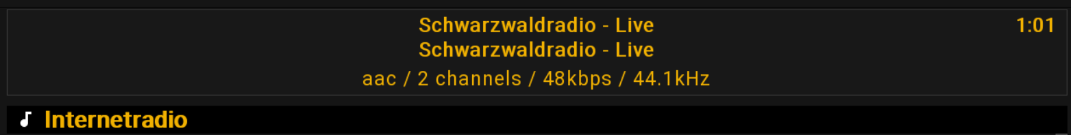

Re: Bug bei Radiosendern
deine vermutung .. liegt wahrscheinlich im webradio handling ..
weil ..

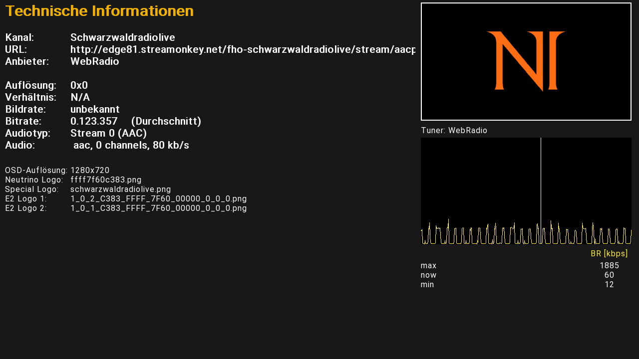

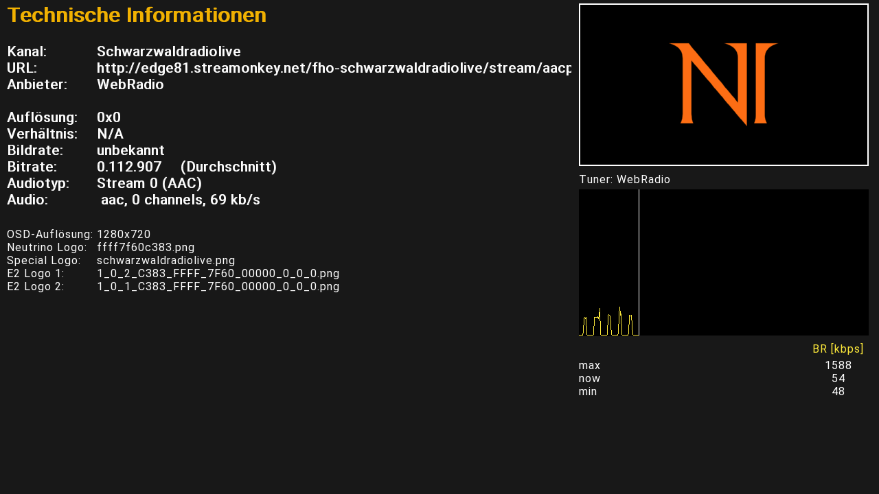

@vanhofen es liegt am Commits on Feb 17, 2026
in ..
https://github.com/neutrino-images/ni-l ... 0af383bed8

ab den 17.2.2026 sieht das dann so aus ..
kein ton mehr zu hören ..
