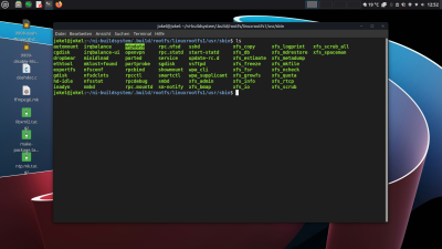

nun ich habe das buildsystem kpl. neu aufgesetzt .. so wie beschrieben .. anschliessend ..
make image ..
ergebnis ..
die zeit hätte ich mir sparen können .. da das ergebnis das gleiche ist wie vorher .. kein ntpdate ..
weil wie man sieht das ganz woanders landet .. und wer weiss ob nicht noch was anderes fehlt.
mehr als i.o. bringen geht wohl nicht .. :wink:

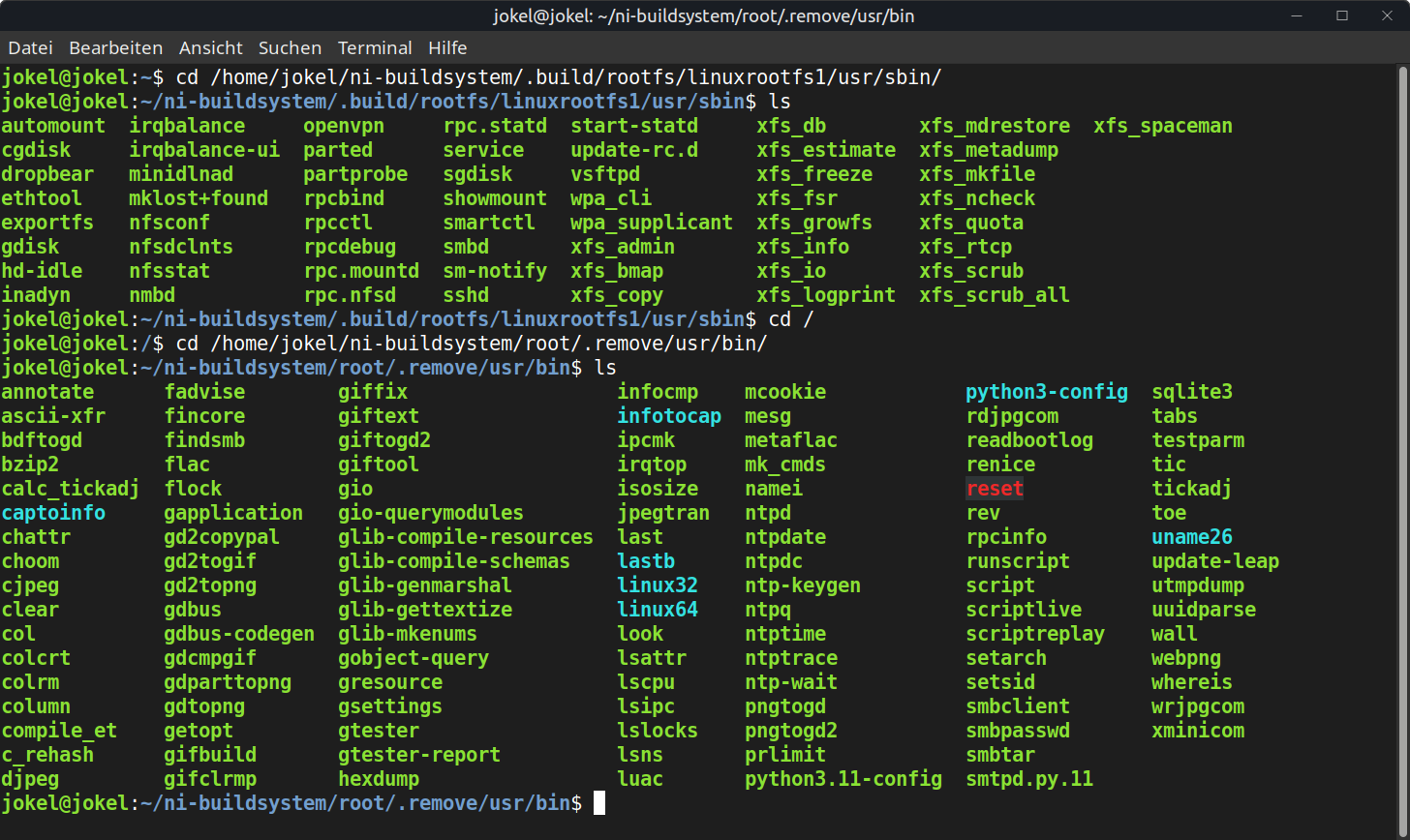

nachtrag .. wo soll die final ntpdate später hingehören nach /usr/bin oder /usr/sbin ..
denn eigentlich ist das jacke wie hose ob bin oder sbin ..
andere frage wird noch eine datei daraus benötigt oder nur ntpdate ..

afaik nur ntpdate
/usr/sbin.
Hab grade gesehen, in meinem Eigenbau fehlts auch. :joy:

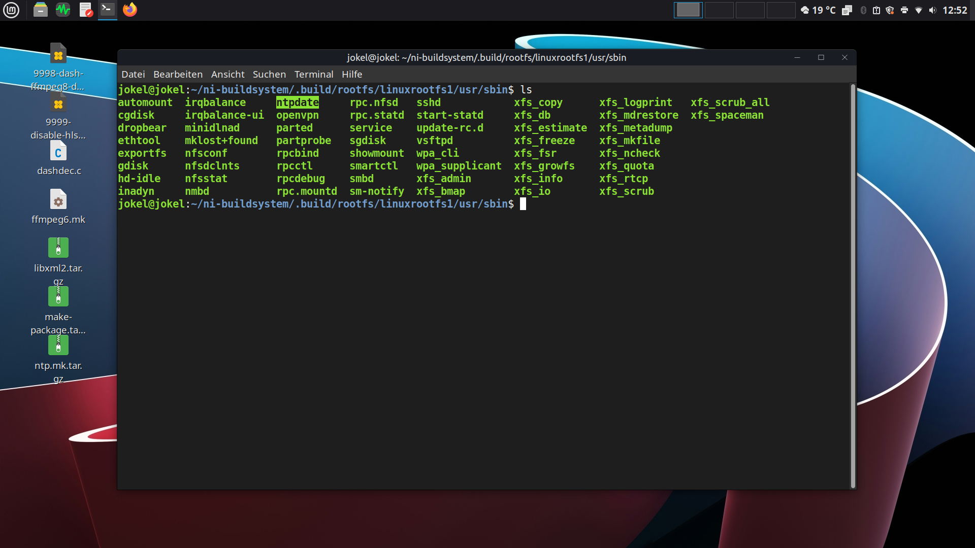

nachtrag .. das ergebnis ..

zumindest bin ich nicht der einzige .. :wink:
mir ist das nur aufgefallen, weil mir das fehlen dieser das log zerrissen hat ..
@vanhofen meinte NTP einschalten .. usw. ..
bin dann der sache auf den grund gegangen .. und musste feststellen .. dat fehlt bei mir :nerd:
@Micky meinte BS i.o. bringen .. @vanhofen sagte Quatsch patch .. gut habe die sache überdacht ..
also BS neu machen .. ergebnis das gleiche .. ntpdate fehlt immer noch .. :tired_face:
also patch die zweite .. passt .. ntpdate ist da wo es hingehört .. :grin:
aber gut man lernt daraus ..
