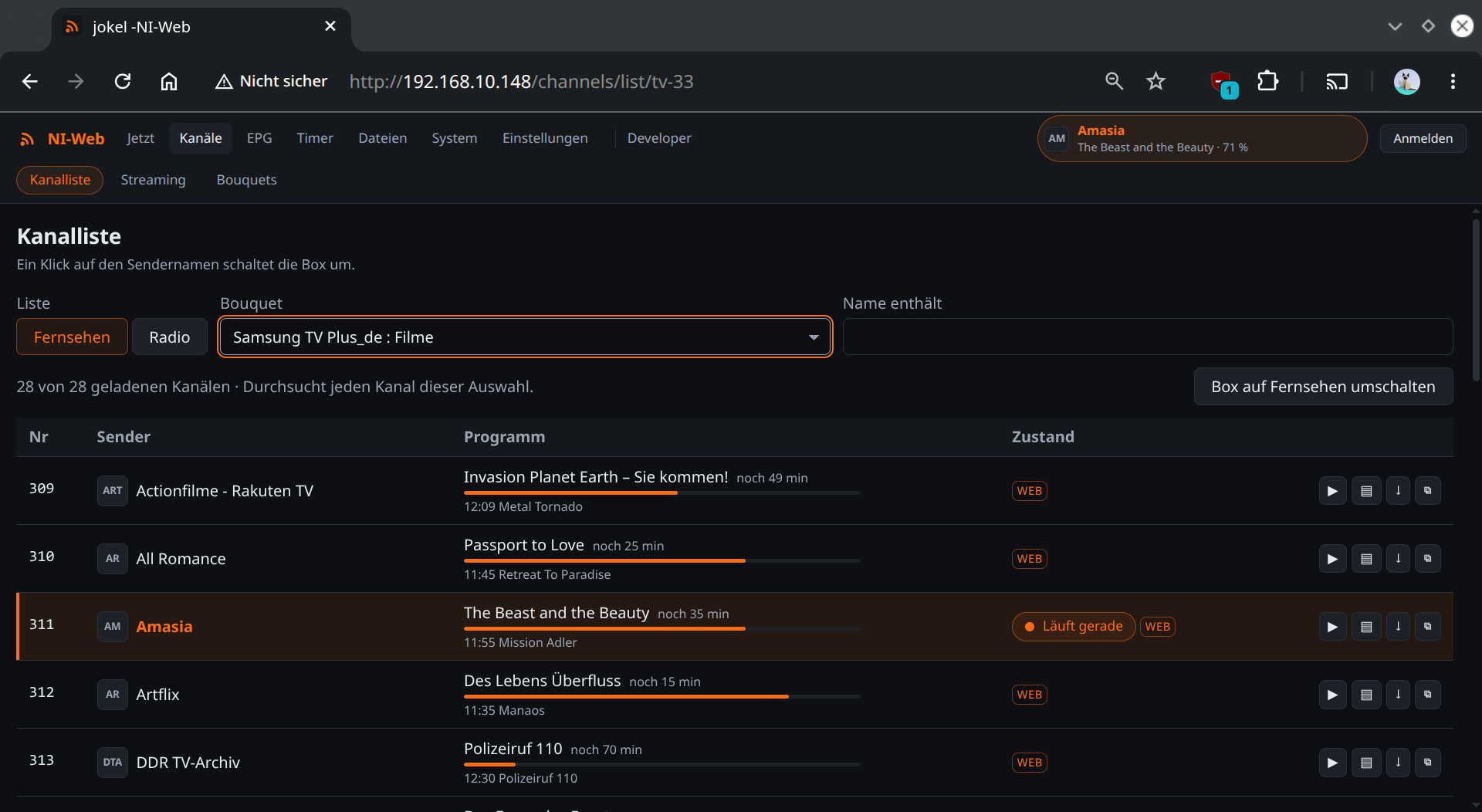

Re: NI-Web - Neutrino Webinterface 2026
löppt .. :thumbsup:
