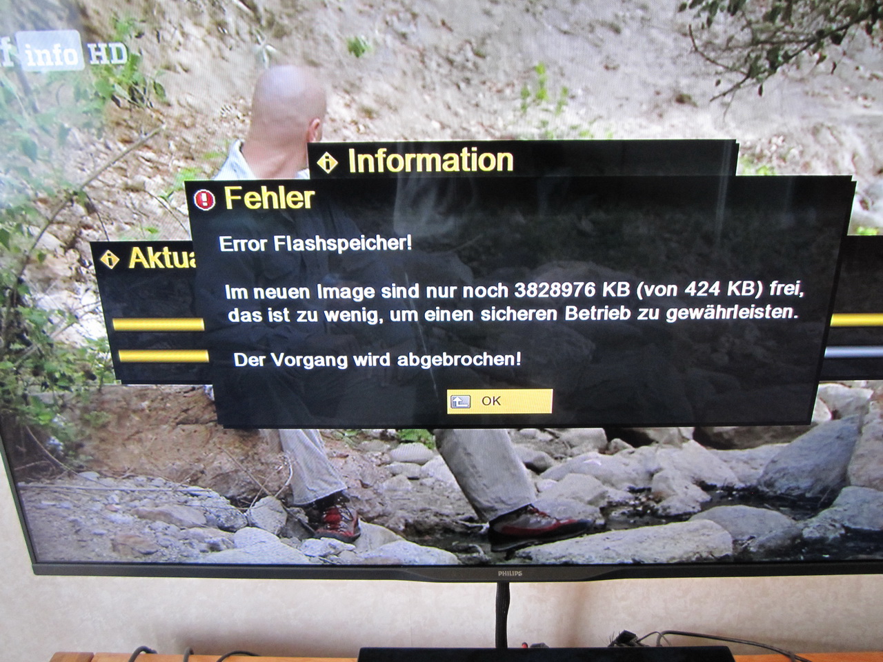

Ich wollte mein Neo von NG 3.01 auf das NI 3.2 updaten.
Habe es erst über das Lokale Update im tmp Ordner versucht, dabei hatte ich keinen Erfolg.
Habe die update.urls auf die Box geschoben und es über das Online Update versucht, auch diesmal keinen Erfolg. Fehlermeldung ist die gleiche wie über das Lokale Update.
Error Flashspeicher
Im neuen Image sind nur noch 3828976 KB (von 440 KB) frei, das ist zu wenig, um einen sicheren Betrieb zu gewährleisten.
Vorgang abgebrochen!
Siehe auch den Anhang.
Was mache ich falsch bzw. was muss ich machen damit es klappt?
Danke schon mal für eure Hilfe :)

Du mußt ohne die Übernahme der Settings flashen.

Schalte bitte mal die automatische Settingsübernahme aus. Kann sein, dass du bissel zu fettes Zeug in settingsupdate.conf eingetragen hast.

Jau das wars, jetzt läuft es.
