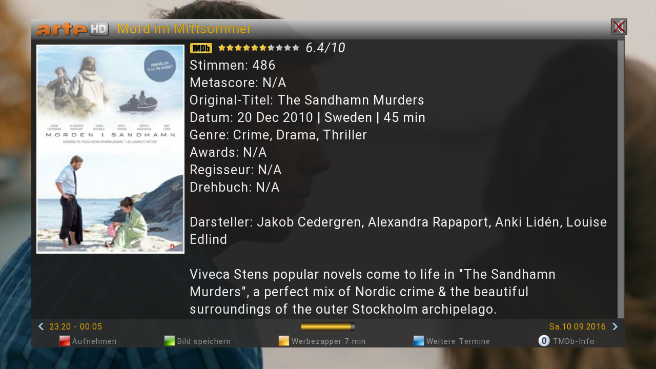

Mir ist heute aufgefallen, dass nach Aufruf der IMDb Info mit der grünen Taste die Filmbeschreibung nur noch in Englisch ist..... :cry:
Nicht das ich des Englischen nicht mächtig wäre, aber ich meine früher war das in Deutsch.... :roll:
Image ist Rolling Release 3.2(Nevis) vom 06.09.16

Noch nie in Deutsch gewesen bei IMDb.
Verwechselst du mit TMDb.

Da es sehr müßig ist, die Website von IMDb.de zu parsen, sind wir auf die API von omdb gewechselt. Die wiederum fragen ausschließlich die Infos von IMDb.org ab. Und die ist nun mal (leider) englisch. Schöner wäre es in der Tat, wenn das entsprechend der eingestellten Sprache abgefragt werden könnte. Aber da haben wir leider keine Idee dafür.

wie funktioniert die Umstellung auf TMDb?

dort statt Grün für Imdb einfach Null für tmdb drücken... ;)

Apropos IMDB/TMDB: könnte man im Sendungstitel vielleicht Bindestriche "filtern" denn die verhindern regelmäßig eine Abfrage.

Übrigens wird bei Imdb nichts gefunden, dann kann man auch nicht zu Tmdb mit 0 umschalten.

Genau das geht bei mir so (noch) nicht. Aber ich habe mein Image jetzt nicht auf aktuellem Stand. Da kommt nur eine kleine Meldung das keine Daten gefunden wurden, kein Fenster.
