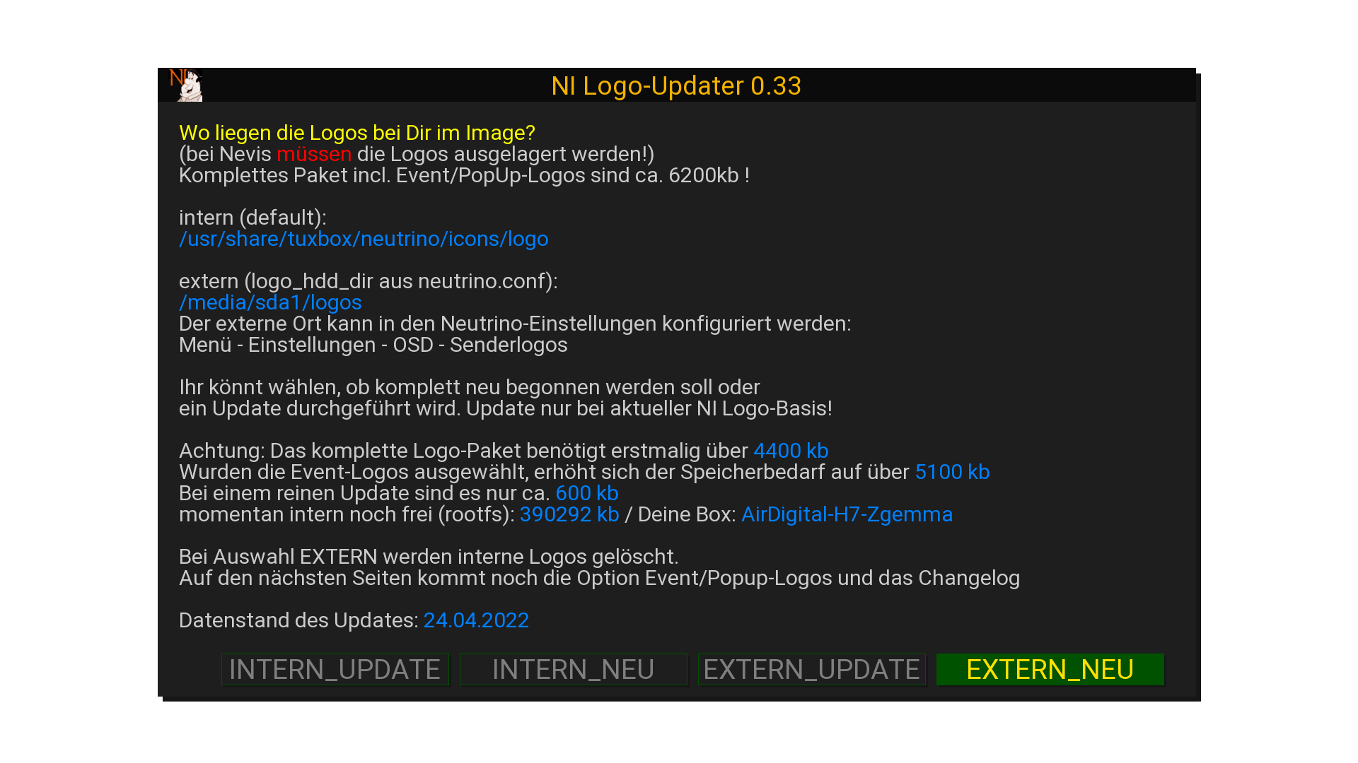

Hallo , habe die Tage die ni-radiologos und die ni-logobasis entpackt und wollte sie , wie im Thread " Addon] NI Logo-Updater im NI Image ab 3.20 vom 28.09.2016 " , siehe Bild , nach var/tuxbox/Icons/logo kopieren , doch wenn der Logo-Updater aufgerufen wird , steht dort ein anderer Pfad : share/tuxbox/neutrino/Icons/logo ,
Welcher Pfad ist denn nun der richtige ? :?

Re: Logoupdater
Hallo ,
möchte das Thema Logo Updater noch einmal aufgreifen.
das ich einen USB Stick nutze habe ich den Updater wie folgt genutzt.
- Extern Neu
- alle Logos , ja
- mit ok bestätigt und los gings
Bis dann die Logos herunter geladen werden sollten, doch das wird immer mit "Operation not permitted" abgeschlossen.
Trotzdem befinden sich jetzt die Logos auf dem Stick, aber nach Änderung des Pfades auf media/sda1/logos werden nur noch vereinzelt Senderlogos angezeigt.
ist dieses Phänomen bekannt und gibt es einen Lösungsansatz?
Danke im Vorrauas.

wie ist der stick formatiert fat oder ext2 / 3 /4 ?dereppsteiner hat geschrieben: ↑Mi 13. Jul 2022, 19:37 Hallo ,
- Extern Neu
- alle Logos , ja
Danke im Vorrauas.
ansonsten formatiere den stick mal mit ext3 oder ext4
mkfs.ext3 /dev/sda1
Zuletzt geändert von jokel am Mi 13. Jul 2022, 20:39, insgesamt 2-mal geändert.
- Beiträge: 3050
- Has thanked: 36 times
- Been thanked: 62 times
Re: Logoupdater
Das sind keine Logos auf deinem Stick. Das sind nur Symlinks zu den Logos. Da die aber nicht heruntergeladen werden könnten, siehst du auch keine.dereppsteiner hat geschrieben: ↑Mi 13. Jul 2022, 19:37 Trotzdem befinden sich jetzt die Logos auf dem Stick, aber nach Änderung des Pfades auf media/sda1/logos werden nur noch vereinzelt Senderlogos angezeigt.
Warum der Download fehlschlug, kann ich aber nicht sagen. Das kann 1001 Gründe haben.
Versuche es doch später nochmal.

das habe ich mir gedacht. wenn du den stick formatierst denk daran das alle daten gelöscht werden
erklärung
erklärung
auf deutsch“Operation not permitted” common causes
The filesystem is not Linux-native (EXT, EXT2, EXT3, EXT4, JFS, Minix, ReiserFS, Reiser4, XFS) The file has the immutable flag set in its extended attributes. No root provileges. You need to be root to change the ownership of a file.
und das sollte in etwa so aussehen,„Betrieb nicht erlaubt“ häufige Ursachen
Das Dateisystem ist nicht Linux-nativ (EXT, EXT2, EXT3, EXT4, JFS, Minix, ReiserFS, Reiser4, XFS) Die Datei hat das unveränderliche Flag in ihren erweiterten Attributen gesetzt. Keine Root-Provilege. Sie müssen root sein, um den Eigentümer einer Datei zu ändern.

okay. den USB Stick in ext4 formatiert.
Logo Updater neu gestartet und was soll ich sagen, nun gehts
vielen lieben Dank fur eure Hilfe.
