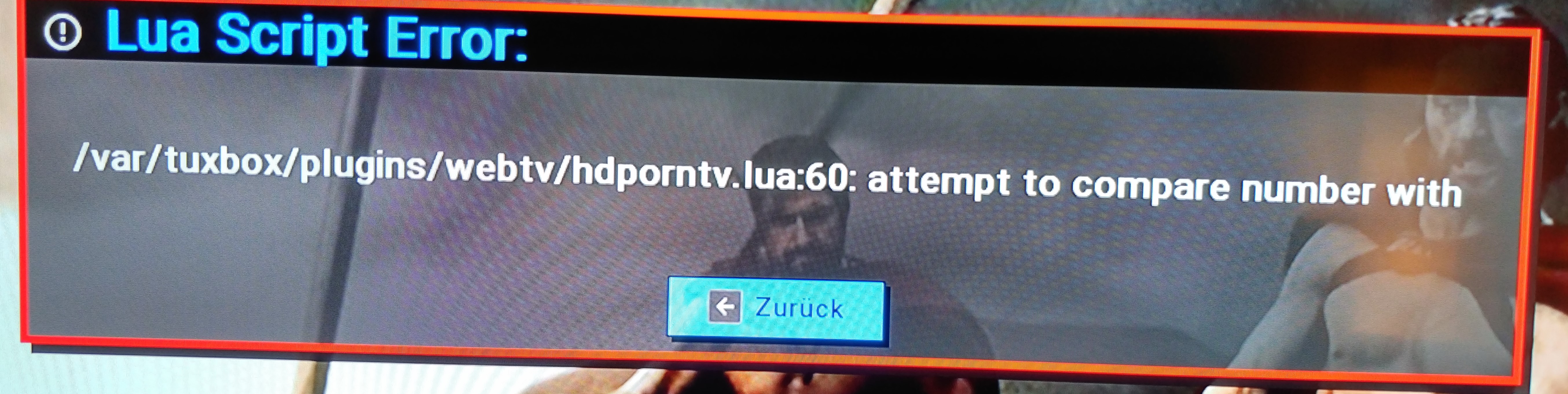

hast du vllt den falschen Pfad genommen? Laut deinem Screenshot wird /var/tuxbox/... ausgeführt, sollte aber /share/tuxbox/... sein???

Re: WebTV 18+
iwas mache ich falsch?
habe die lua in /share/tuxbox/neutrino/webtv ersetzt. Dann bei Einstellungen in Web TV das Script Verzeichnis von /var/tuxbox/config auf /share/tuxbox/neutrino/webtv geänert.
WebTV-XML-Dateien hinzugefügt(/var/tuxbox/neutrino/webtv/hdporntv.xml)und anschließend die Kanallisten neu geladen.
Leider ohne Ergebnis. Was ich noch festgestellt habe, in WebTV-XML-Dateien wurde die /share Datei nicht gespeichert?
Gruß Deta
Gruß Deta
- Beiträge: 1667
- Has thanked: 20 times
- Been thanked: 40 times
Re: WebTV 18+
die .xml ins gleiche Verzeichnis wie die .lua ...

der Ordner:
ist übrigens der Auto-Load Ordner. Was hier drin liegt, wird automatisch geladen und muss nicht unter Einstellungen Multimedia WebTV eingerichtet werden.
