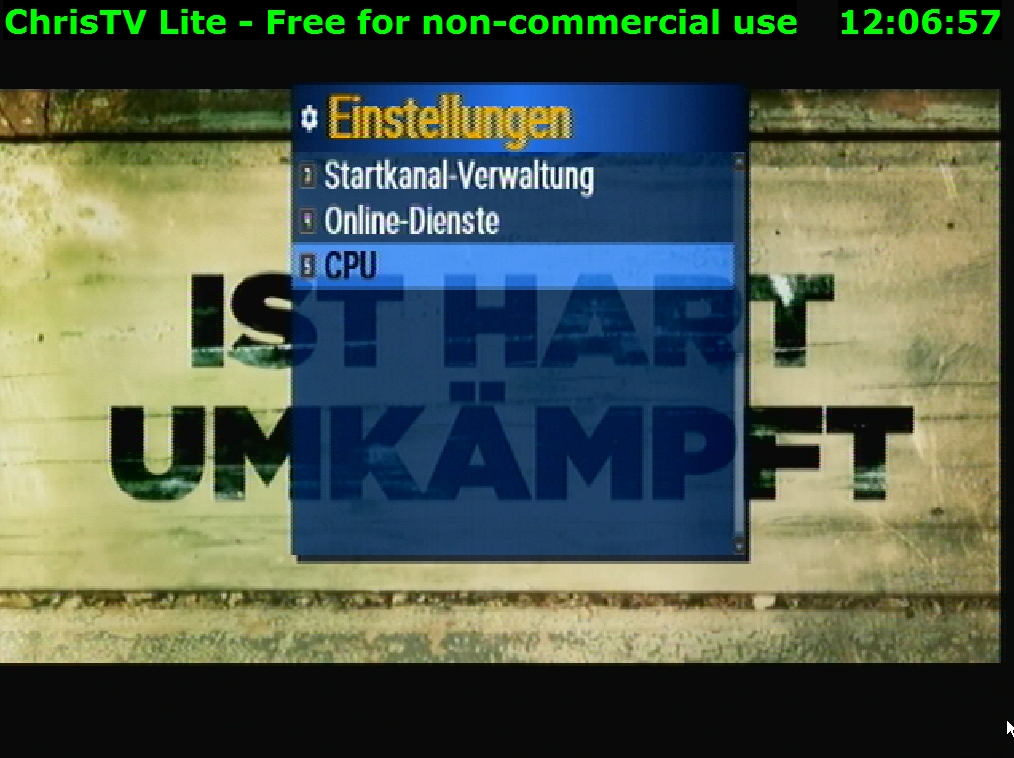

Hallo , habe mir noch eine Neo² zugelegt und ebenfalls das letzte NI-Image erfolgreich geflasht , dabei sind mir einige Unterschiede zum HD2-Image aufgefallen :
1. es gibt bei Nevis eine CPU-Einstellmöglichkeit , bei HD2 aber nicht ... :thinking:
2. es gibt bei HD2 eine Image-Speicherung , bei Nevis aber nicht ... :thinking:
anbei Fotos

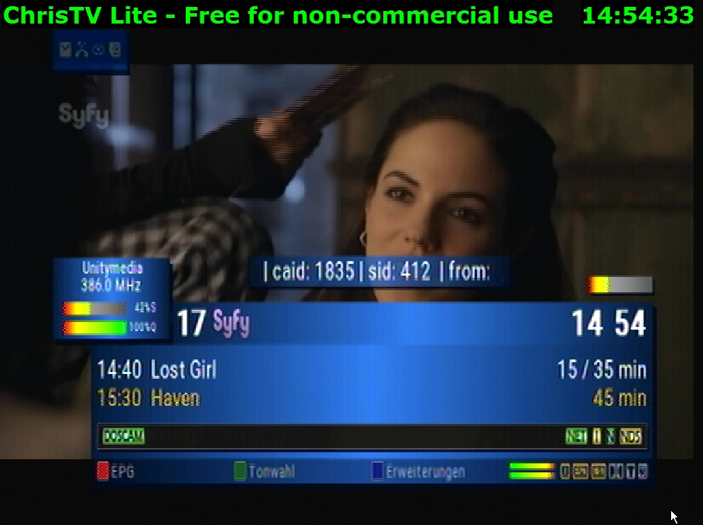

Hallo , mir ist noch ein weiteres Problem aufgefallen , allerdings bin ich mir nicht sicher ob dies nur bei Nevis so ist , habe ein Samsung-Display SPF 75h an meiner Neo² erfolgreich installiert : LCD4Linux und zusätzlich das Plugin " doscaminfo " ([HowTo] Infozeile über Infobar mit verschiedenen Werten anzeigen (ECM-Infos, Temperatur, emmrd) , nachdem ich aber das Display wieder entfernte war auch die übliche Temperatur nicht mehr vorhanden , ist dies normal bei Wegfall des Display`s ? Wie kann ich die Temperatur trotzdem anzeigen lassen ? :disappointed_relieved:
anbei Fotos

imi8mm hat geschrieben: ↑Do 16. Mär 2017, 12:23 1. es gibt bei Nevis eine CPU-Einstellmöglichkeit , bei HD2 aber nicht ... :thinking:
HD2-Hardware kann die Taktfrequenz der CPU nicht regeln. Deswegen ist der Menüpunkt gar nicht sichtbar.
imi8mm hat geschrieben: ↑Do 16. Mär 2017, 12:23 2. es gibt bei HD2 eine Image-Speicherung , bei Nevis aber nicht ... :thinking:
Die Art der Imagespeicherung funktioniert nicht auf HD1-Hardware. Deswegen ist der Menüpunkt gar nicht sichtbar.

Danke vanhofen für die Erklärung der Nevis- und HD2-Unterschiede , war mir vorher nicht klar ...
wie kann ich denn die Temperaturen im Info-Zusatzbereich anzeigen lassen ? Funktioniert dies auch ohne SPF-Display ? Habe mir dazu das Plugin " doscaminfo " installiert , mit Display ist es okay , siehe Bilder weiter oben im Thread ...
