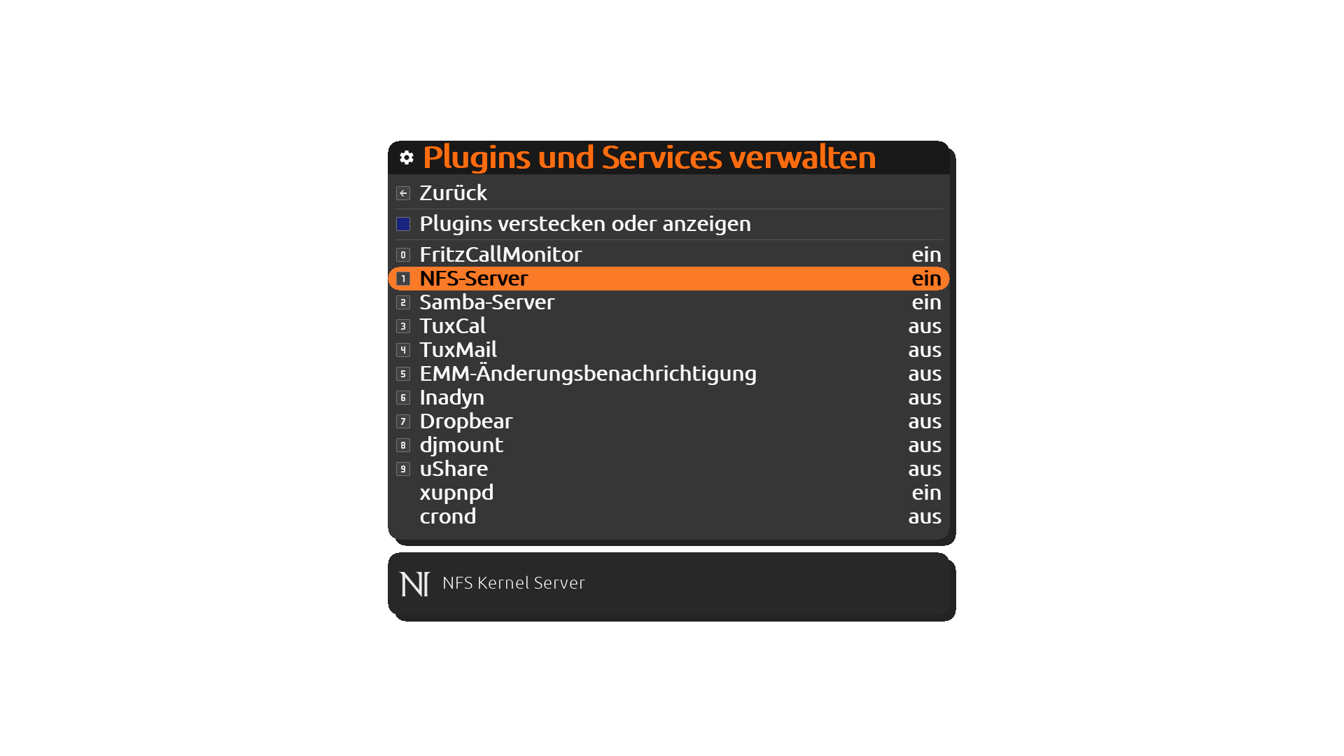

Ich persönlich würde eine interne HDD in der Tank bevorzugen.
Den NFS Server nach Einbau der Platte im Plugin menu dann einschalten.
Wie dann der mount der Trinity eingestellt wird, hat devil7 ja schon verlinkt. :-)
