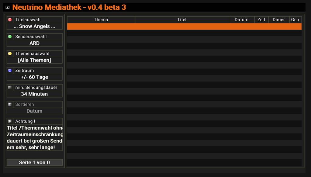

Mir ist zum wiederholten mal aufgefallen das einige Beiträge nicht in der Neutrino Mediathek zu finden sind, selbst wenn man danach im Namen sucht.
Beispiel:
https://mediathekviewweb.de/#query=Snow%20Angels
Beim ZDF ist es noch extremer, aber da hilft dann zum Glück das Plugin ZDF HbbTV.
PS: früher ging auch mal der Screenshot des Plugins per FB. :worried:
Beiträge: 3224
Has thanked: 198 times
Been thanked: 55 times
Re: Neutrino Mediathek
Hat sich erledigt. Die haben mal wieder Titel mit Thema verwechselt.
Das lernen die wohl nie. :thumbsdown:
